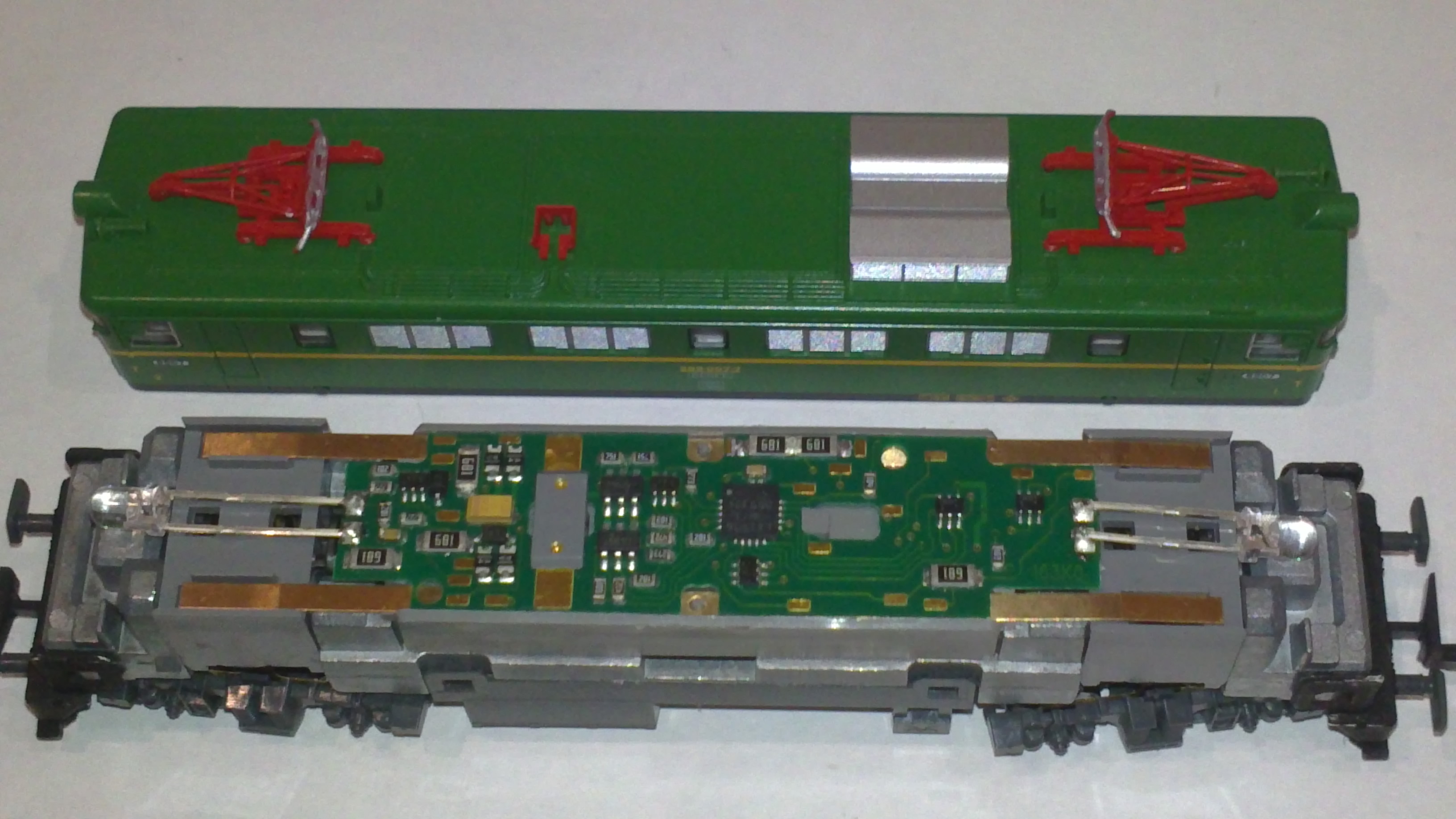

Hola amigos:
He comprado 2 decoder digitrax DN163KOa para digitalizar 2 de mis 269 de Kato.
Lo he instalado y todo sin problemas, pero al poner la carcasa, me llevo la desagradable sorpresa de que no encaja.
Me da la impresión de que alguno de los condensadores que llevan tocan con la carcasa por lo que la he limado algo interiormente, aún así sigue sin encajar adecuadamente.
Si alguien me puede echar una mano, le estaré muy agradecido.
Muchas gracias.
Mensajes: 103
Registrado: 07 Nov 2009 23:41
¿no seran los leds?, que en estas placas hay que recortarlos
Mensajes: 968
Registrado: 08 Dic 2009 21:39
Los leds ya los he cortado y soldado correctamente, y no son los que tocan con la carroceria. Con la carrocería tocan los condesadores que llevan y por muy poco pero no me permiten cerrar la carcasa de las 269.
Lo he probado en 3 locomotoras y me pasa lo mismo en las 3.
¿Alguién que las haya digitalizado me puede decir como hay que hacer?
Mensajes: 103
yo lo tengo digitalizado hace tiempo y no tengo problemas
Mensajes: 290
Registrado: 20 Ene 2010 00:28
Es verdad que hay que limar un poco el interior de la carcasa y tambien tienes que poner esta en la posicion de forma que quede el hueco de la caja del techo donde mas componentes del deco hay.
Mensajes: 968
Al final he tenido que limar las carcasas de las 269 y darles la vuelta para que la zona que más ocupa este donde el cofre del techo es más grande. Aún así entran bastante justos.
