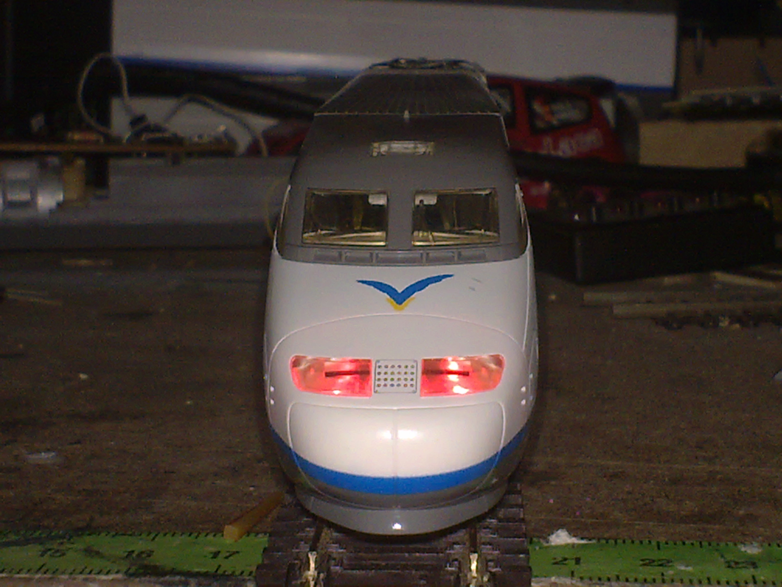

para los aves que vienen sin luces se les puede hacer,

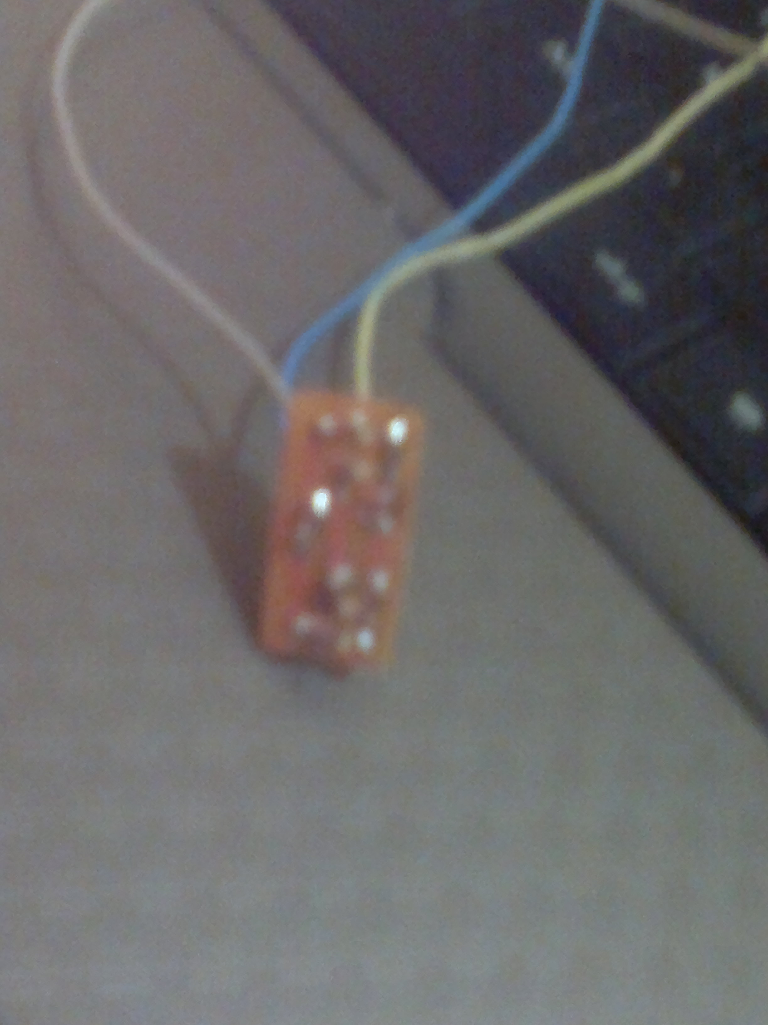

parto de un ave economico con la placa de la locomotora hecha con placa agujereada (actualmente la placa de la foto esta en la cabeza no motora de un euromed digitalizado de un buen amigo) "Pedrito"
foto.1

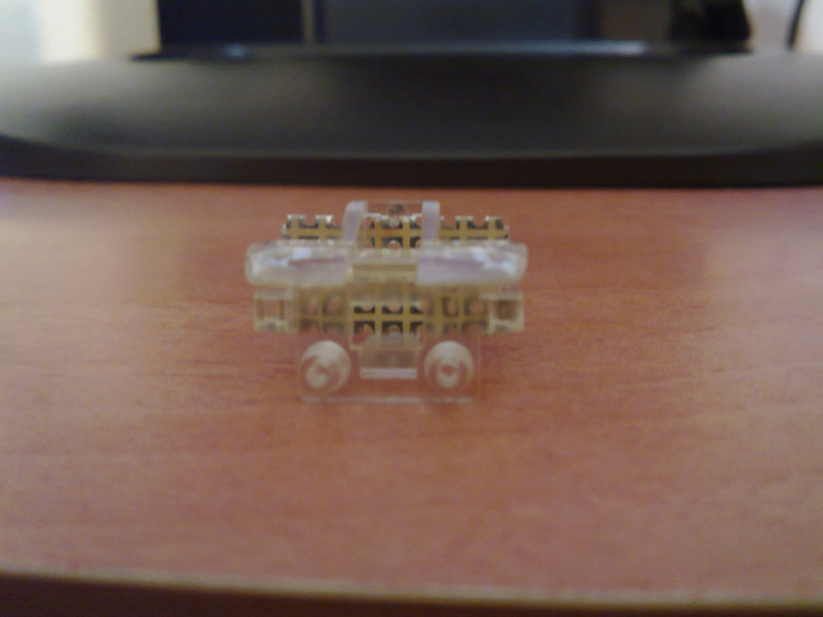

luego en el frontal donde van los leds se puede hacer con placa agujereada,
foto2

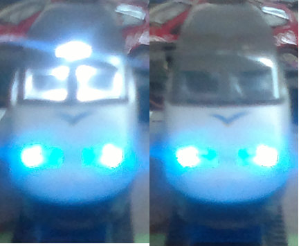

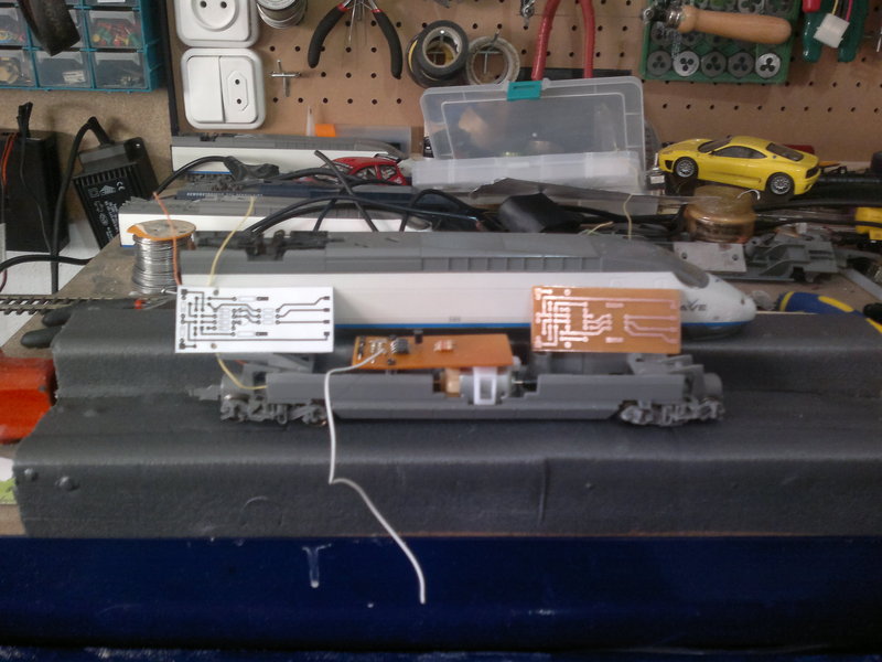

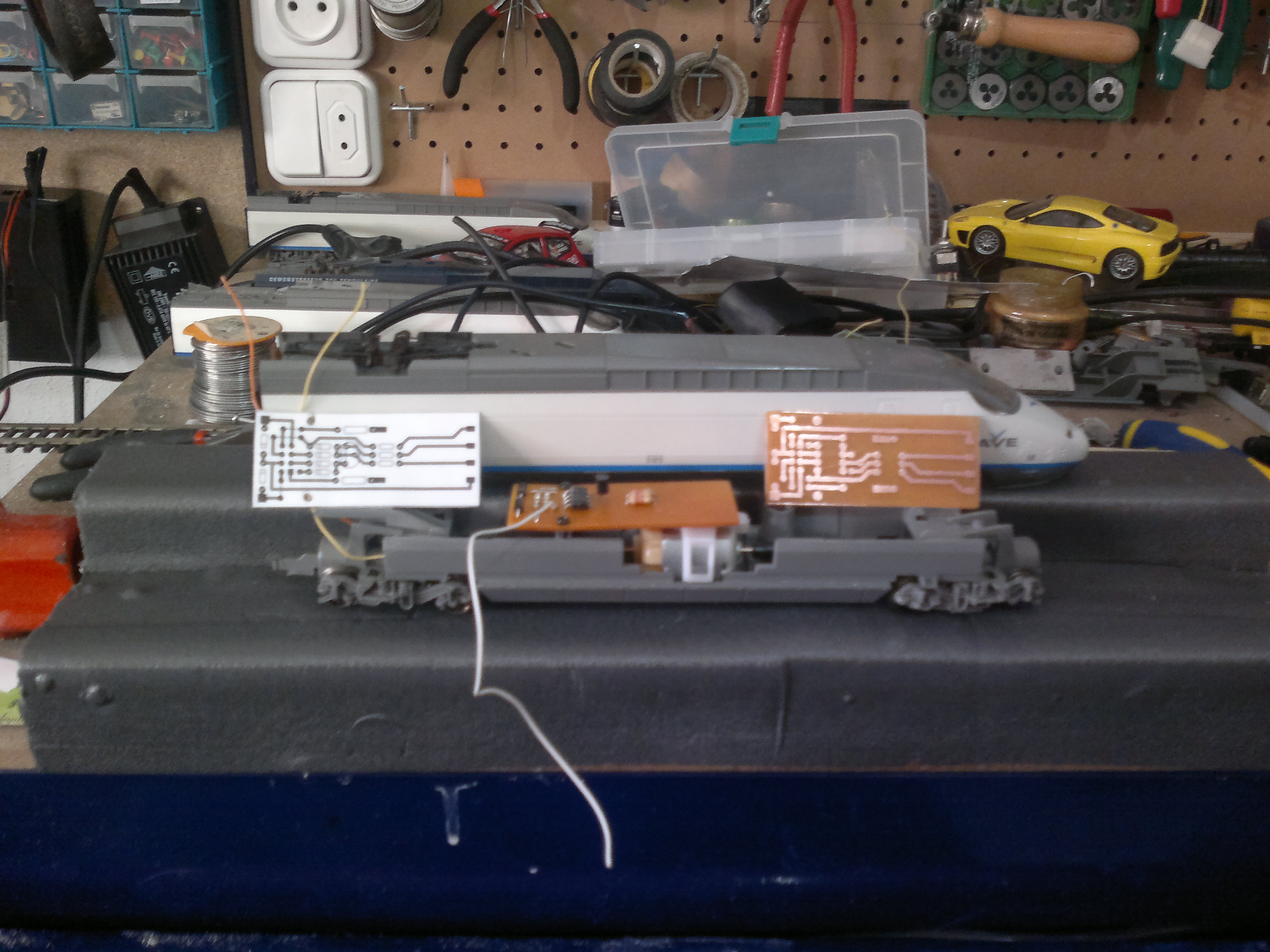

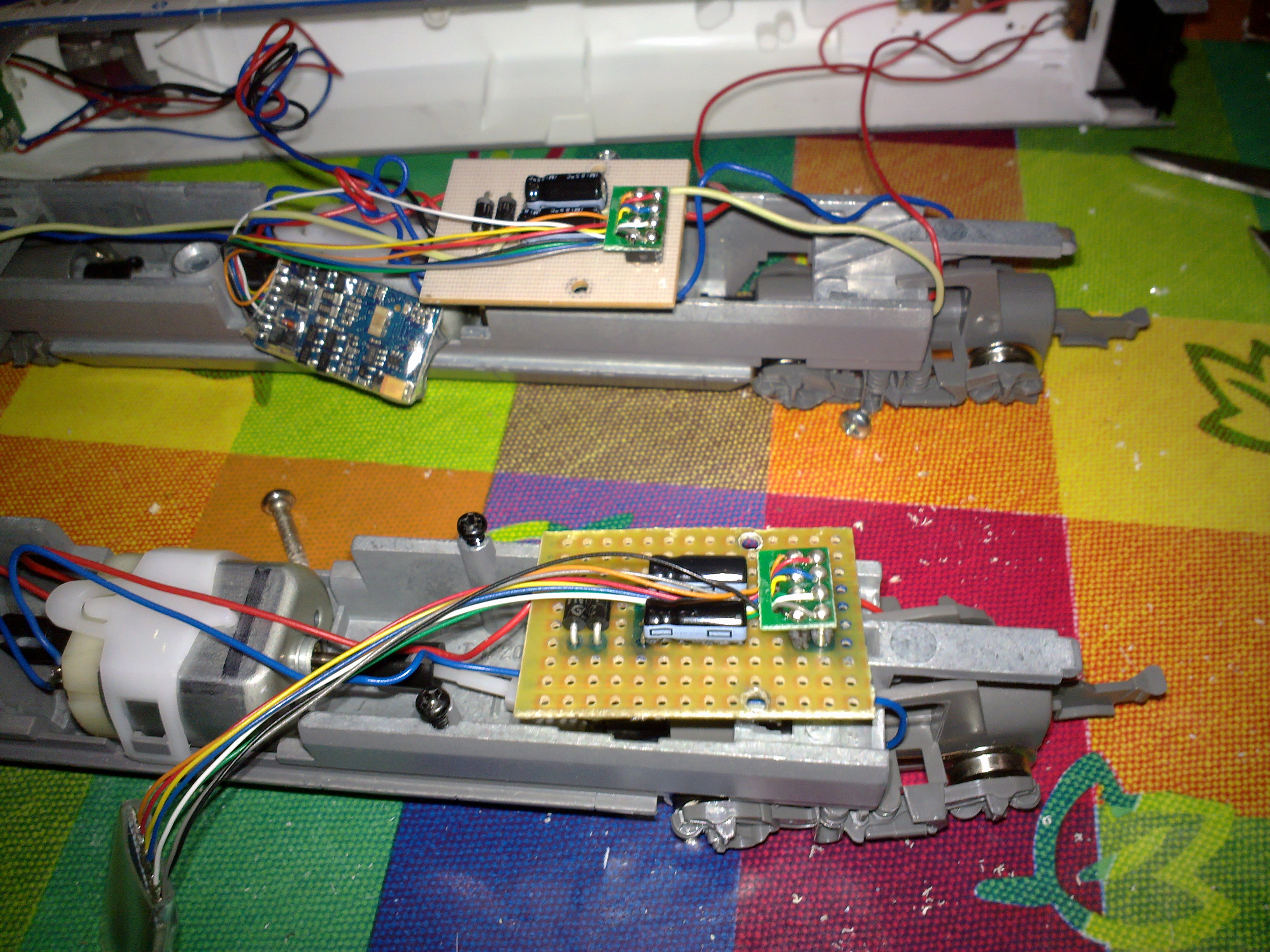

bueno adjunto mas o menos como quedara la placa de los leds (falta ajustarla de medidas)
foto3

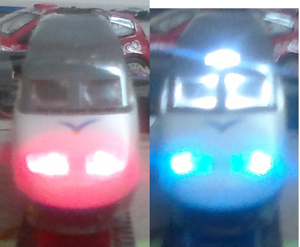

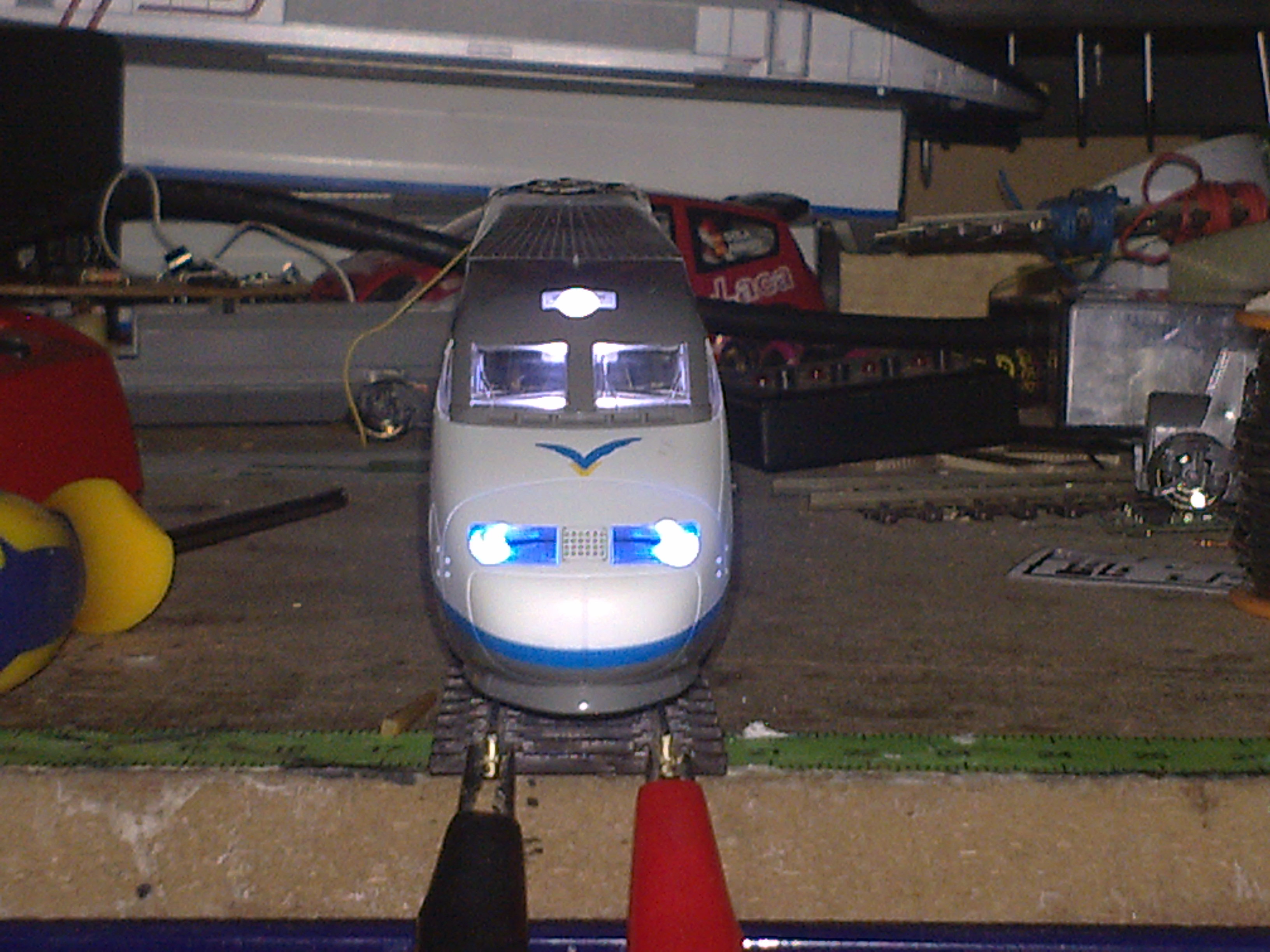

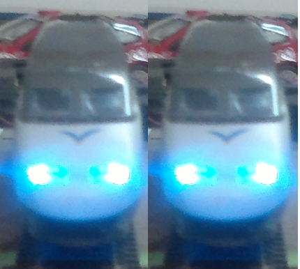

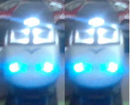

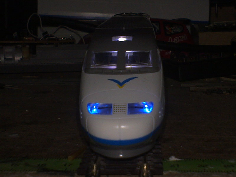

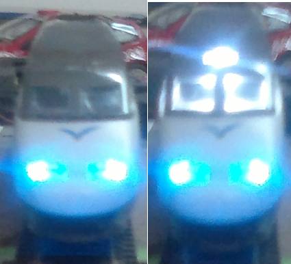

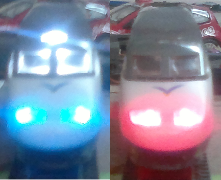

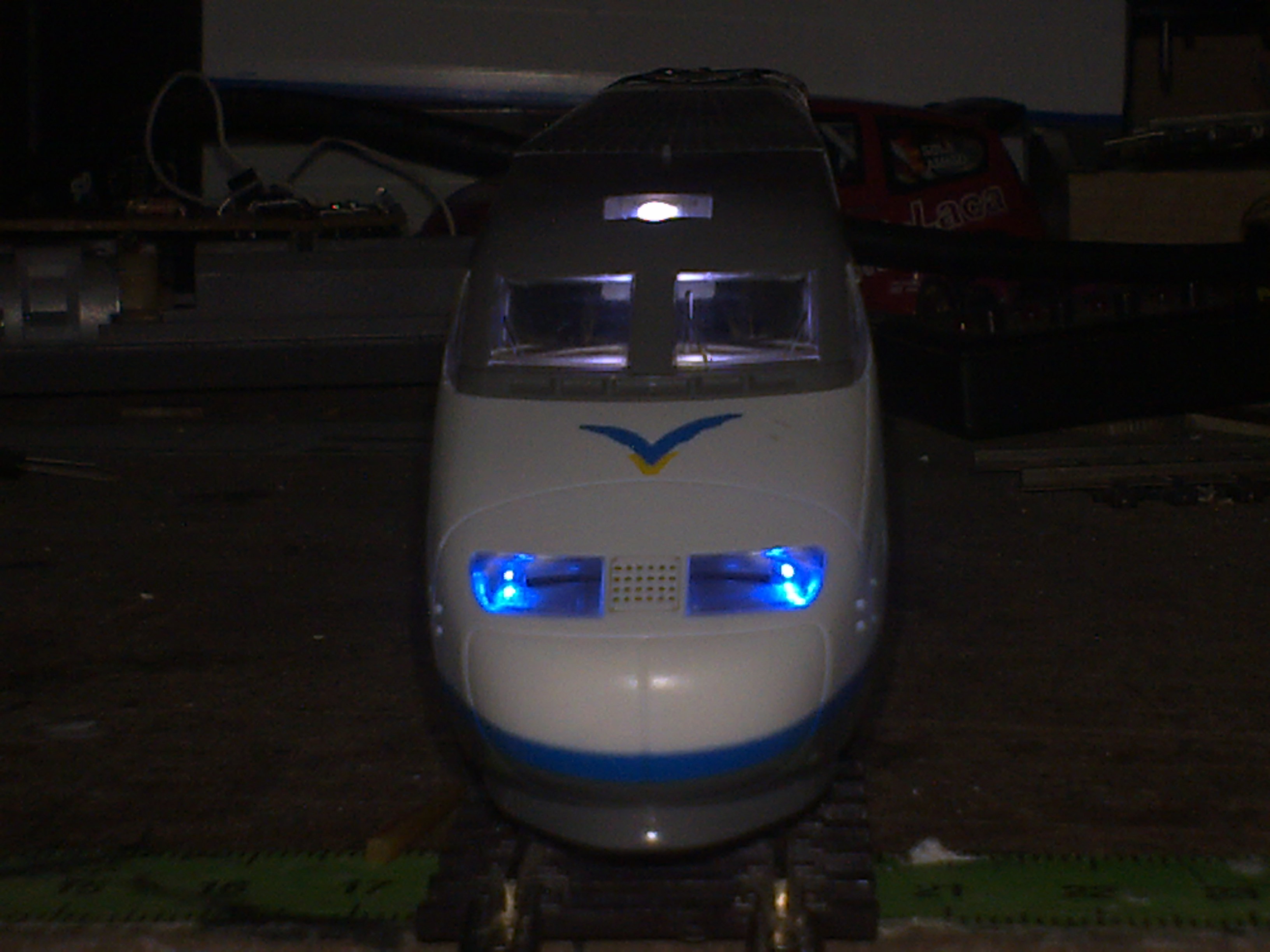

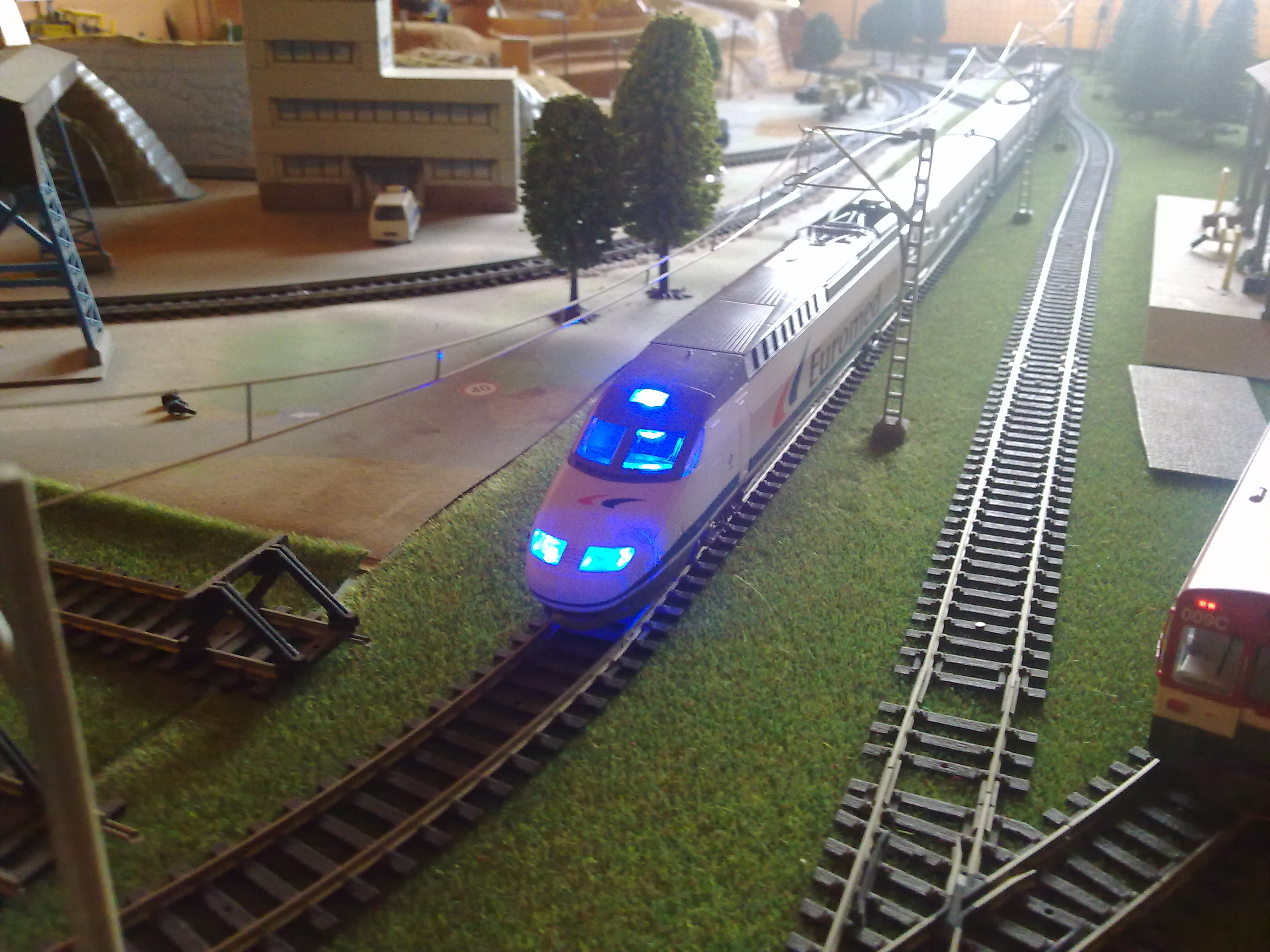

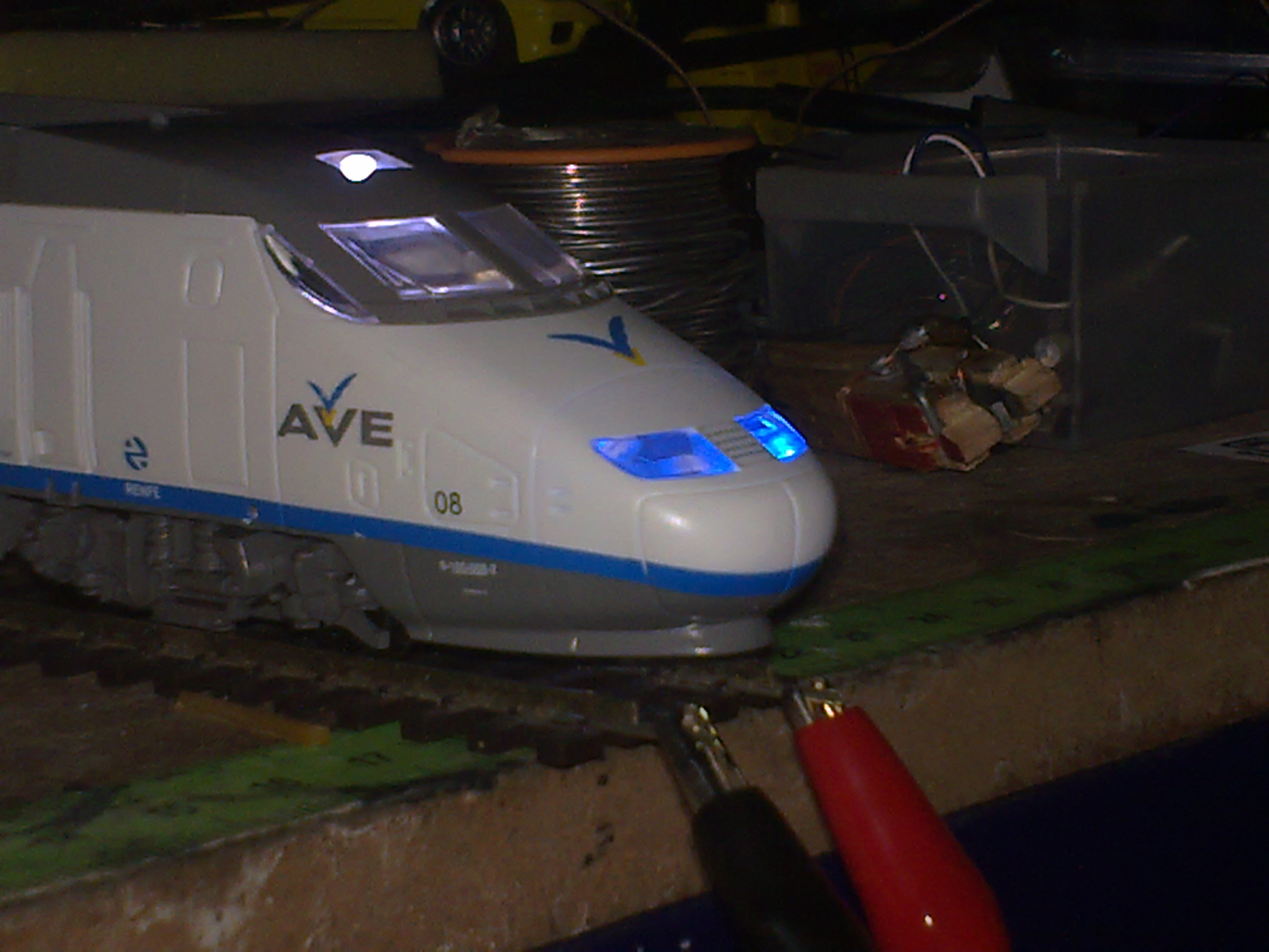

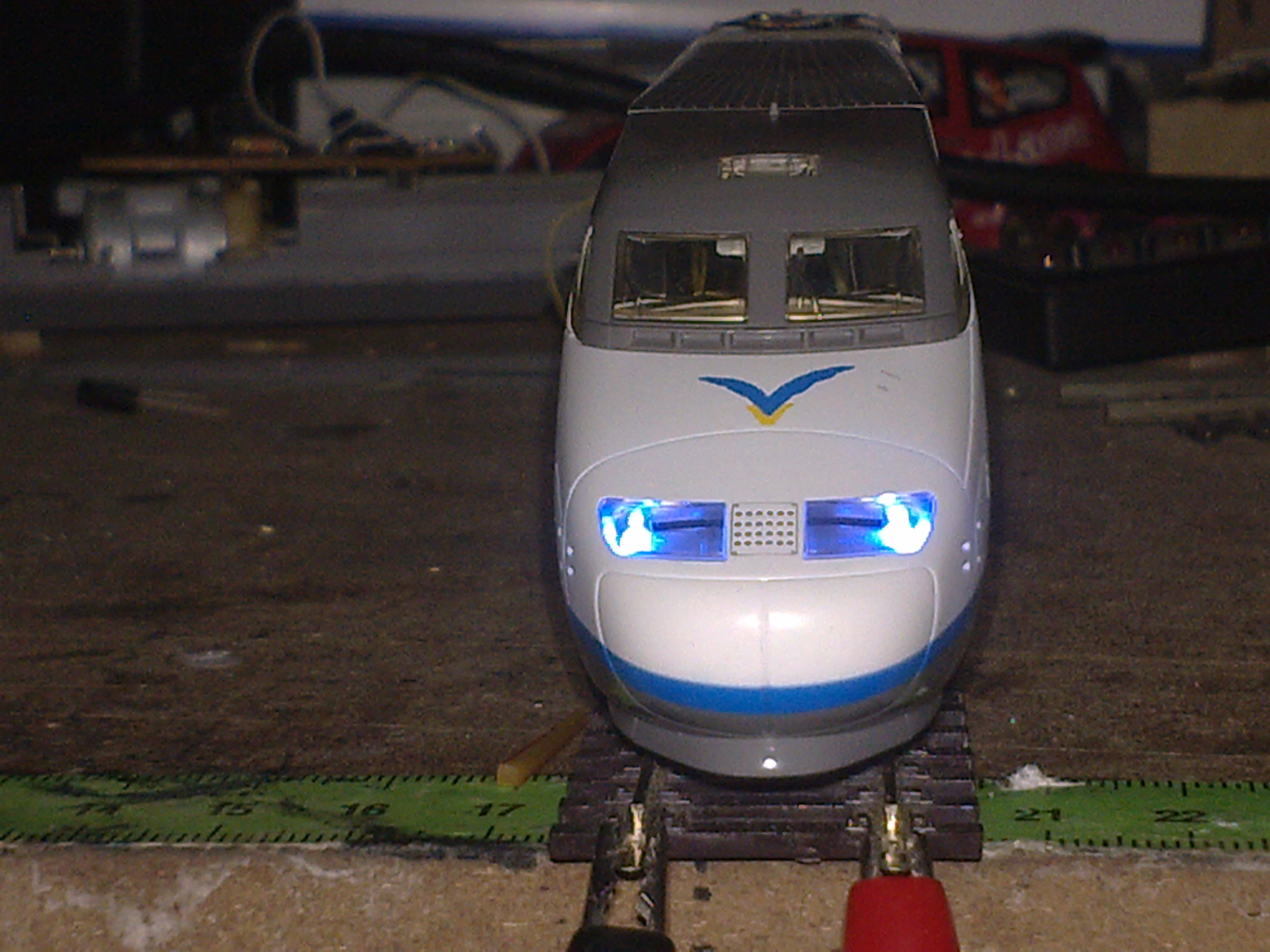

pongo la foto de un euromed que la cambie los leds amarillos por unos azules el led del foco principal me quedo algo desmesurado
pero el resultado es ...bueno ya direis (se lo vendi a otro gran amigo "fran")
foto4
foto 1 con los mismos componentes que la original
foto 2 para colocar los leds
foto4

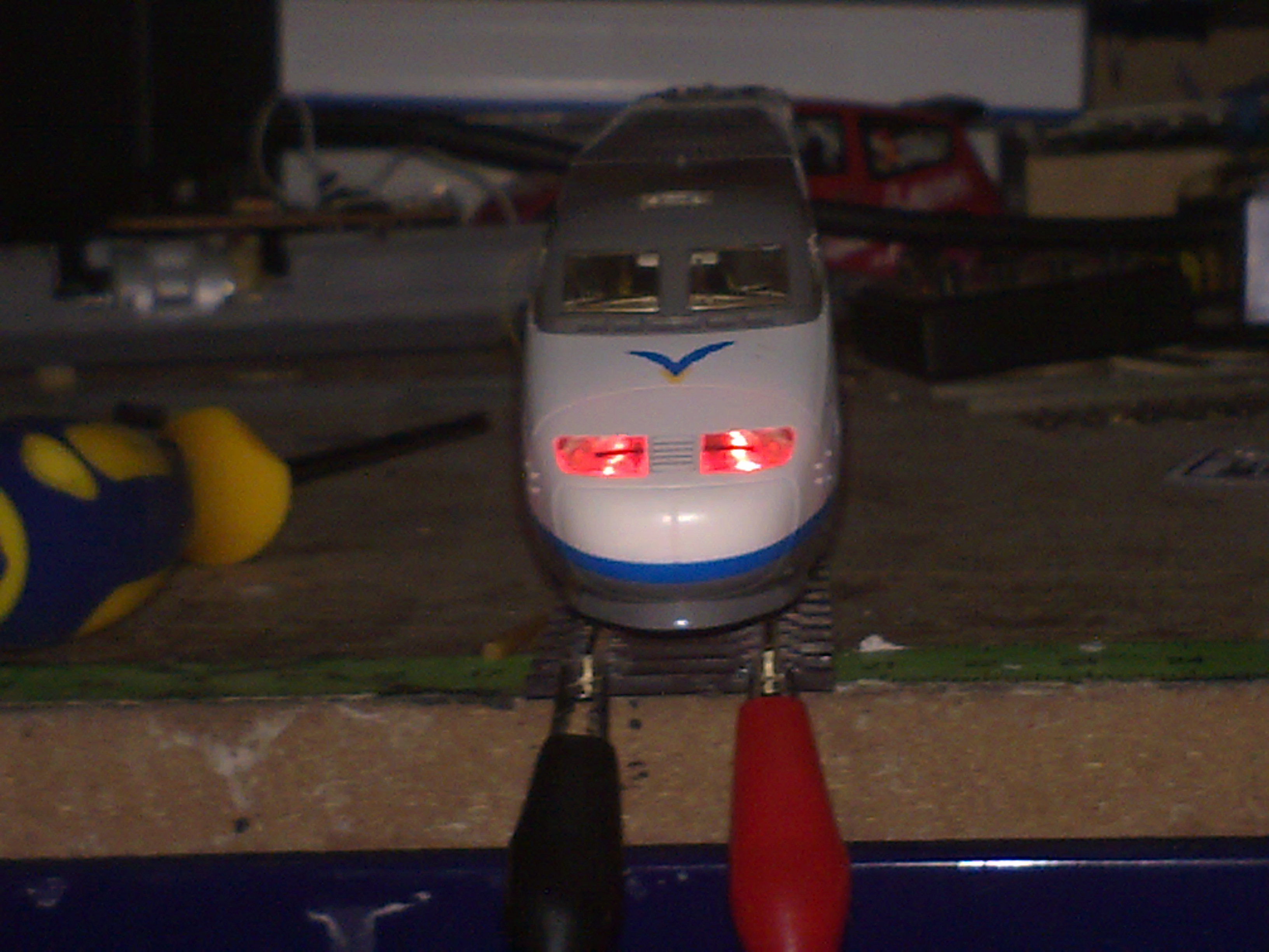

quiero canbiar las luces de 2 composiciones una ave y la otra euromed y cambiar las placas de las luces para conservar las originales por si acaso,
los leds azules de la foto los saque de una decoracion para camion el tamaño son 0603.
sabeis alguna tienda española donde me puedan vender leds smd rojos y azules, la medida que trae el led rojo de origen es 0603 ,el otro led el amarillo es de medida 0804,creo que el mejor tamaño seria 0603 ya que es la que utilice en el primero y el resultado creo que fue bueno

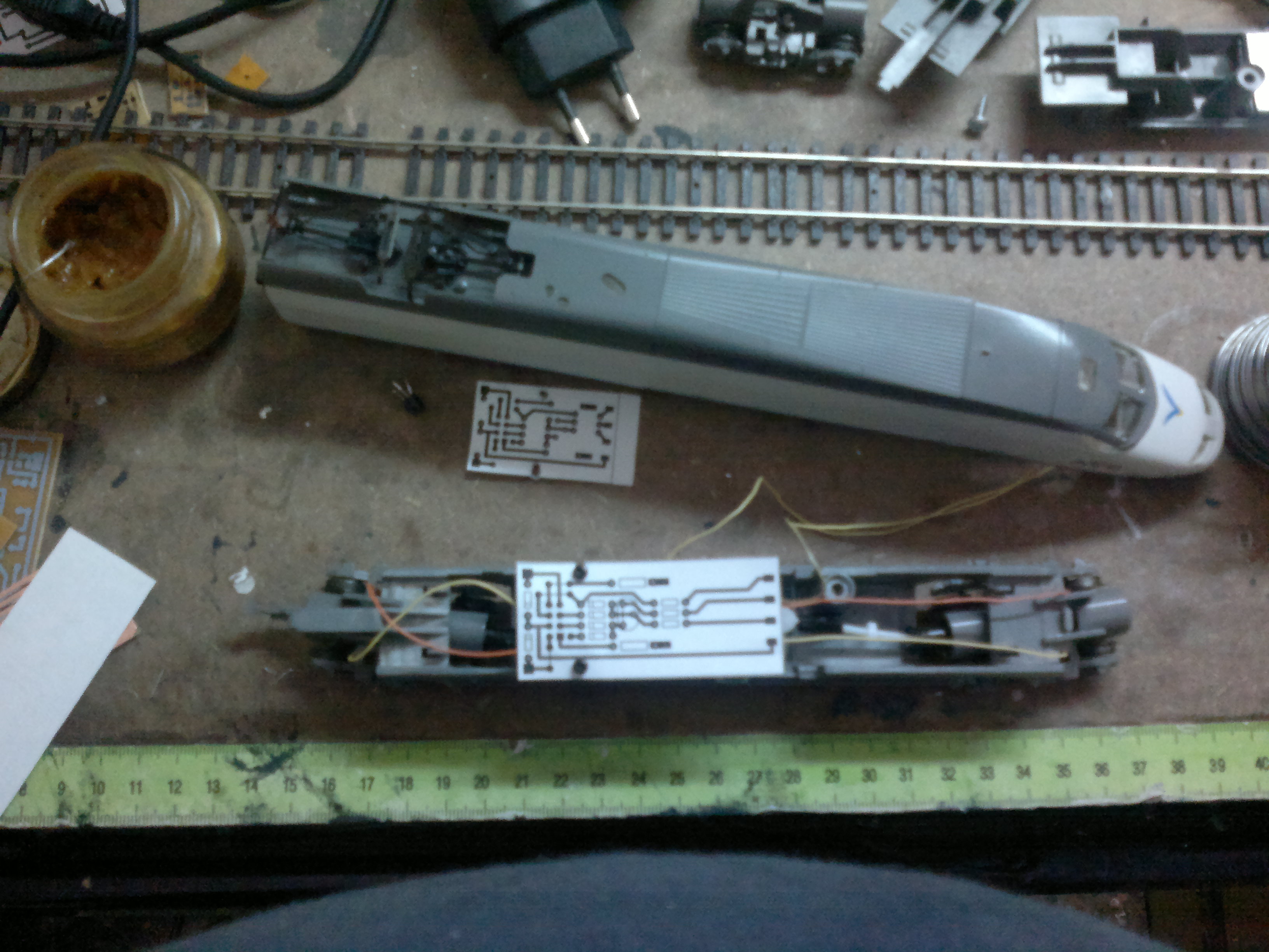

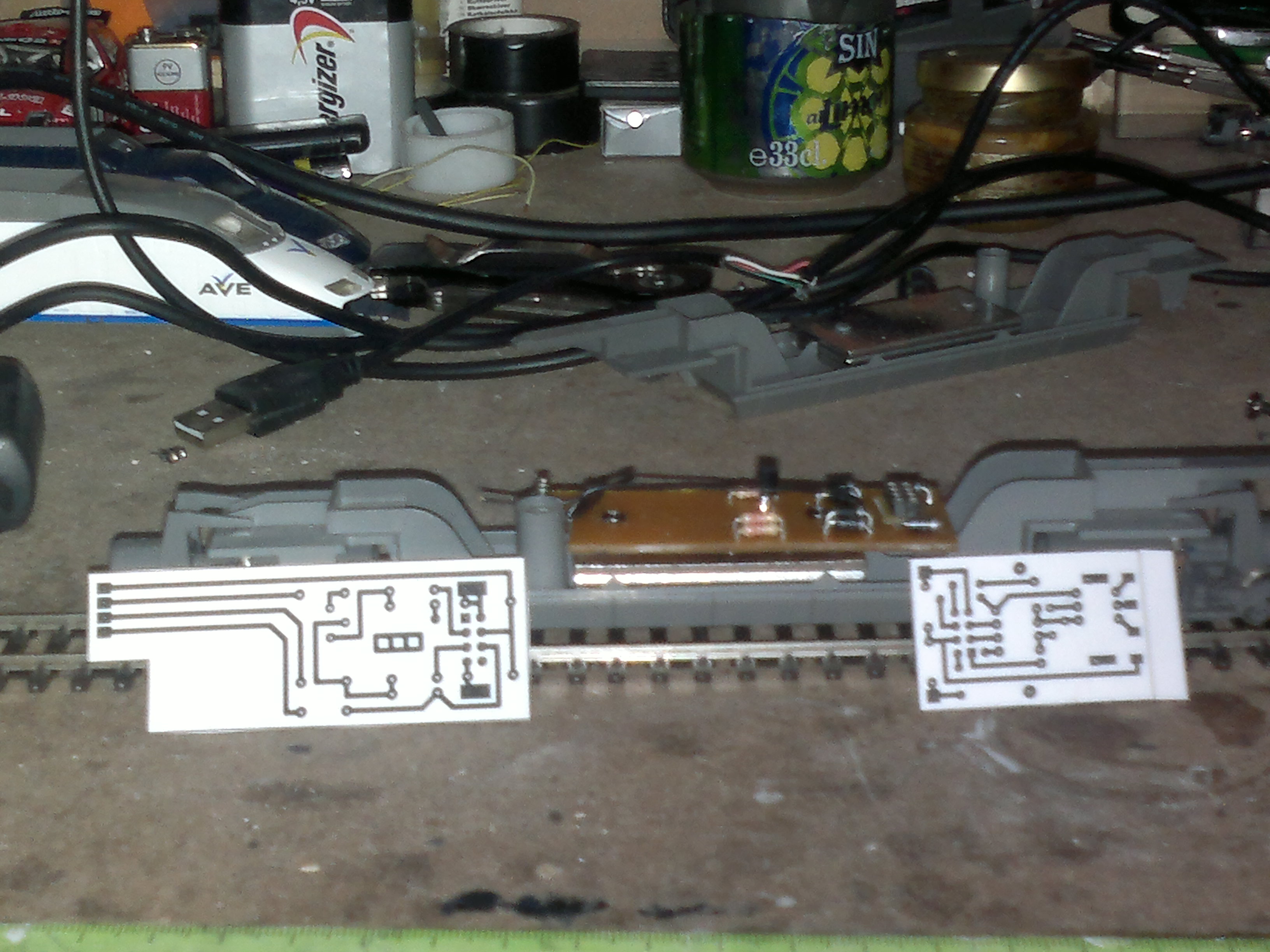

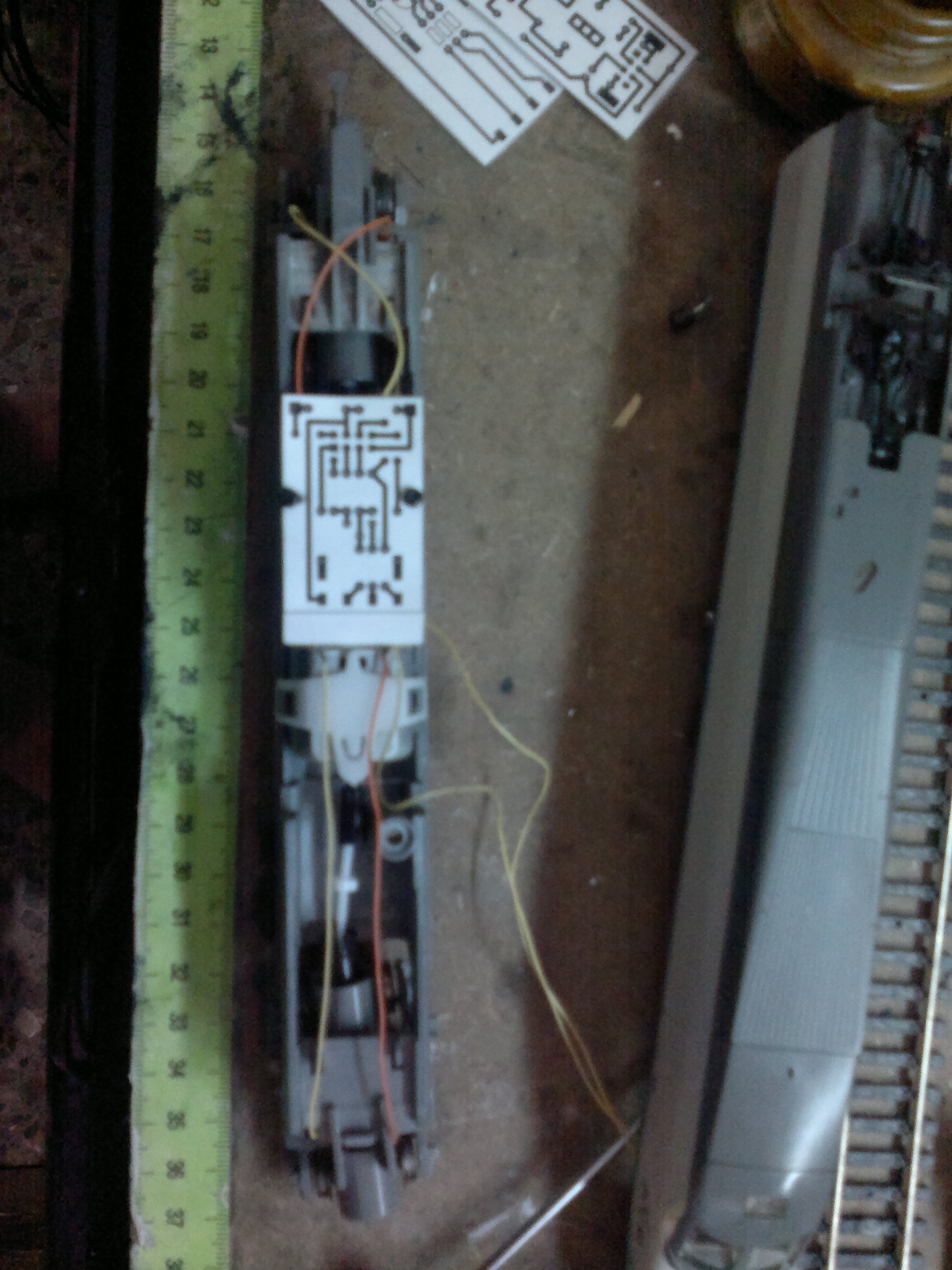

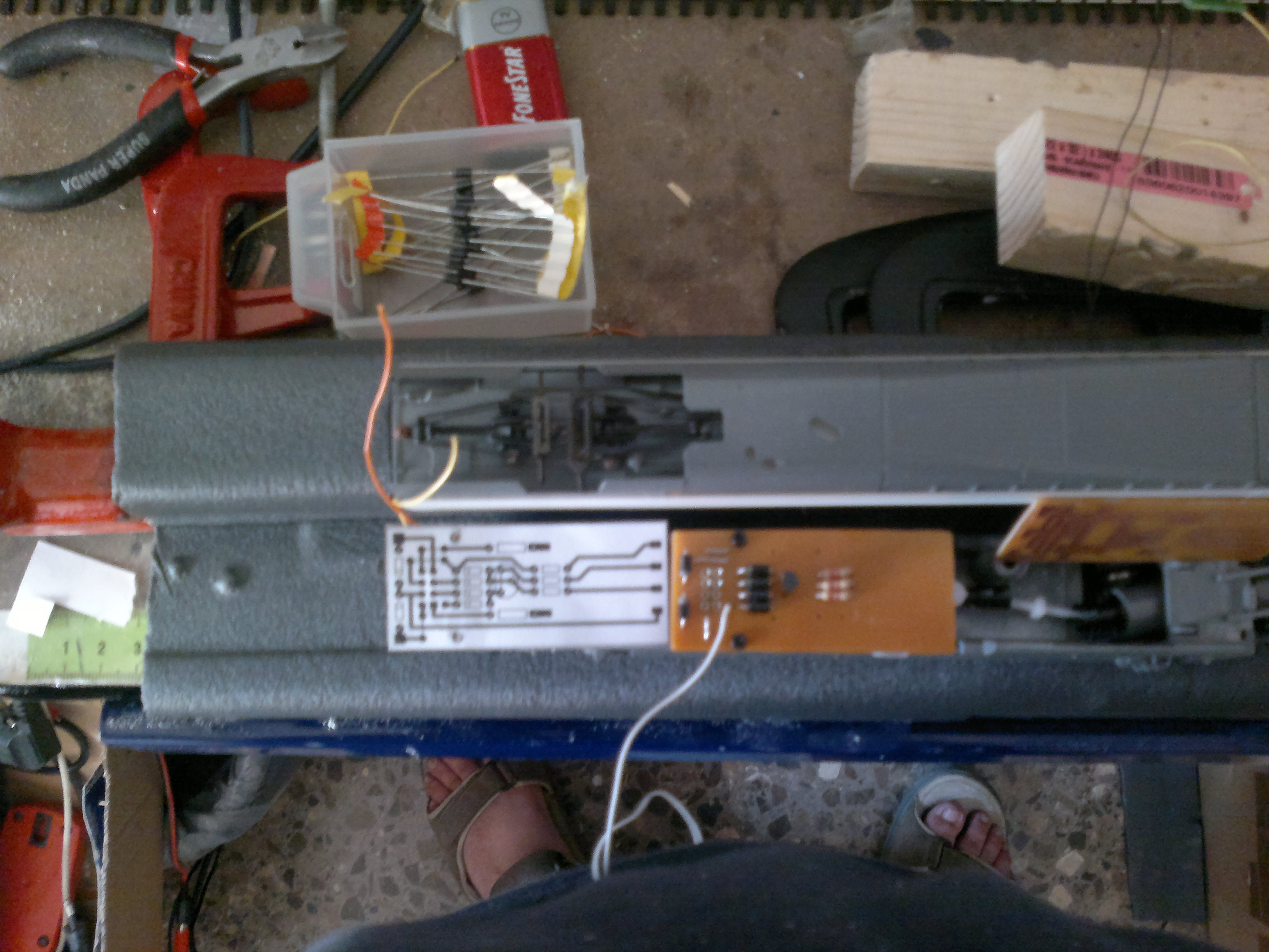

bueno ahora me he puesto con el no motor
tiene el control de luces tanto la motora como la que no sacado de los tutoriales que tan amablemente se han puesto en este foro para uso y disfrute de todos
me parece que he empezado por lo ultimo haber si en breve puedo ponerlo todo de forma que se entienda
en una de las fotos estan los dos esquemas que pondre tanto en la motora como en la no motora

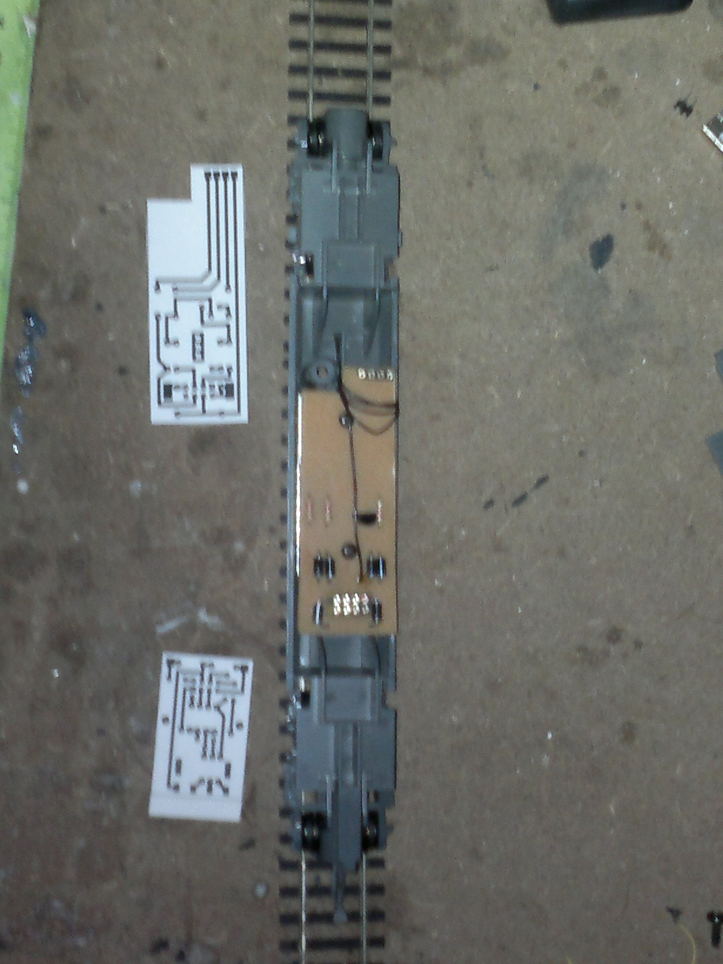

creo que quedara mejor con la placa mas grande para la motora ,tambien lleva incorporado el control de luces
para lo ultimo dejo la placa de luces lo mas sencillo pero lo mas complicado para mi las compras por la red
espero que os guste por que ami me encanta meter mano ha este tren

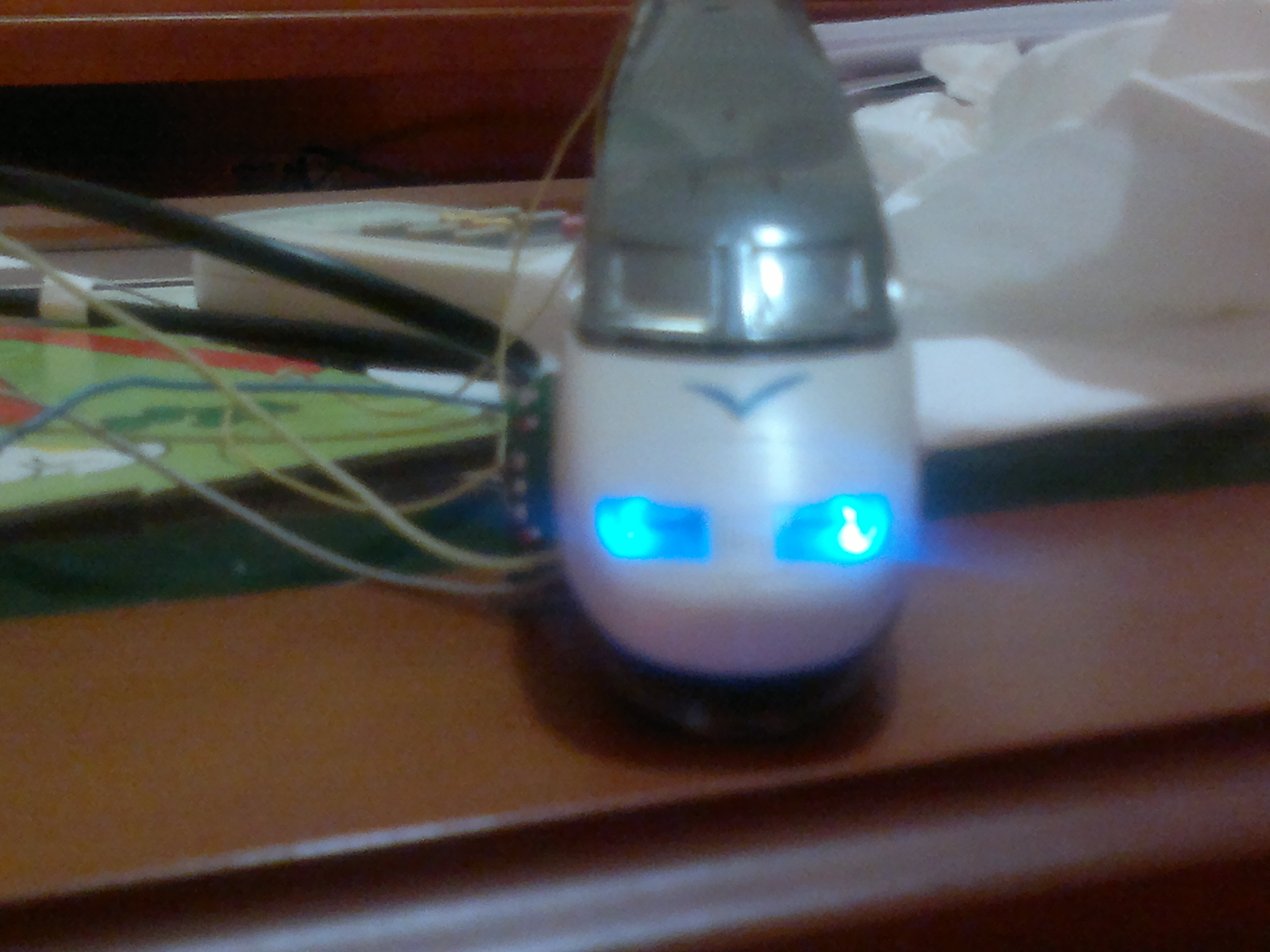

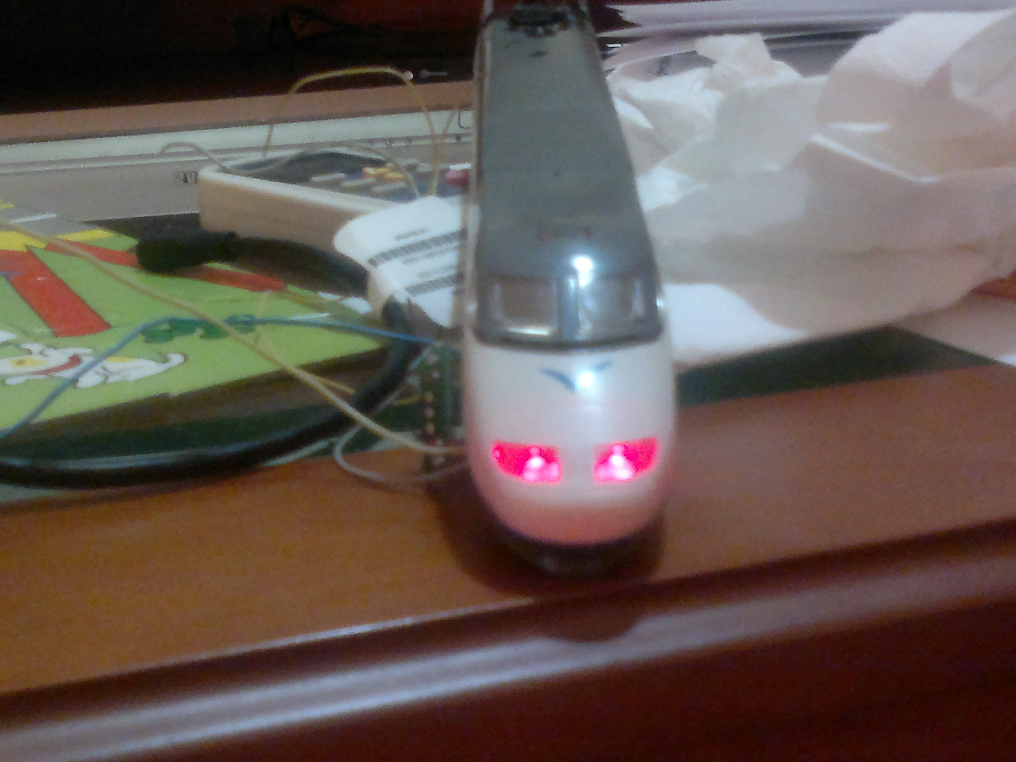

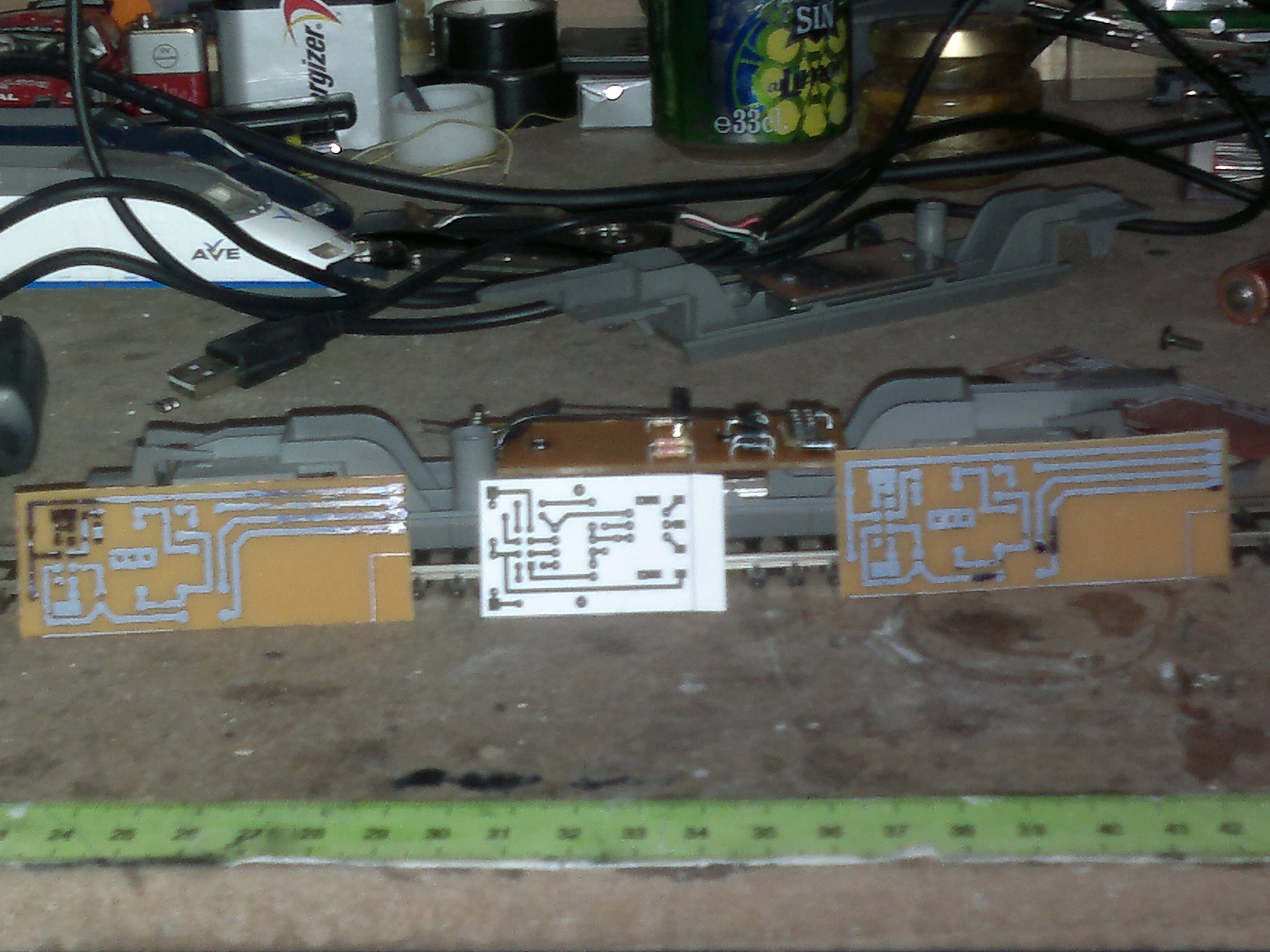

esto ya marcha, ya esta la motora y este es el resultado.
los leds tambien estan pedidos ,los leds de los focos aun estoy en duda pero esta semana creo que estara tambien en marcha.
ya tengo placas hasta de recambio ja ja ja (soy poco brutico )
solo me falta pedir unas inductancias para el motor , entonces estara todo en el asador

Ubicación: almazora (Castellon)
Registrado: 08 Feb 2010 23:51

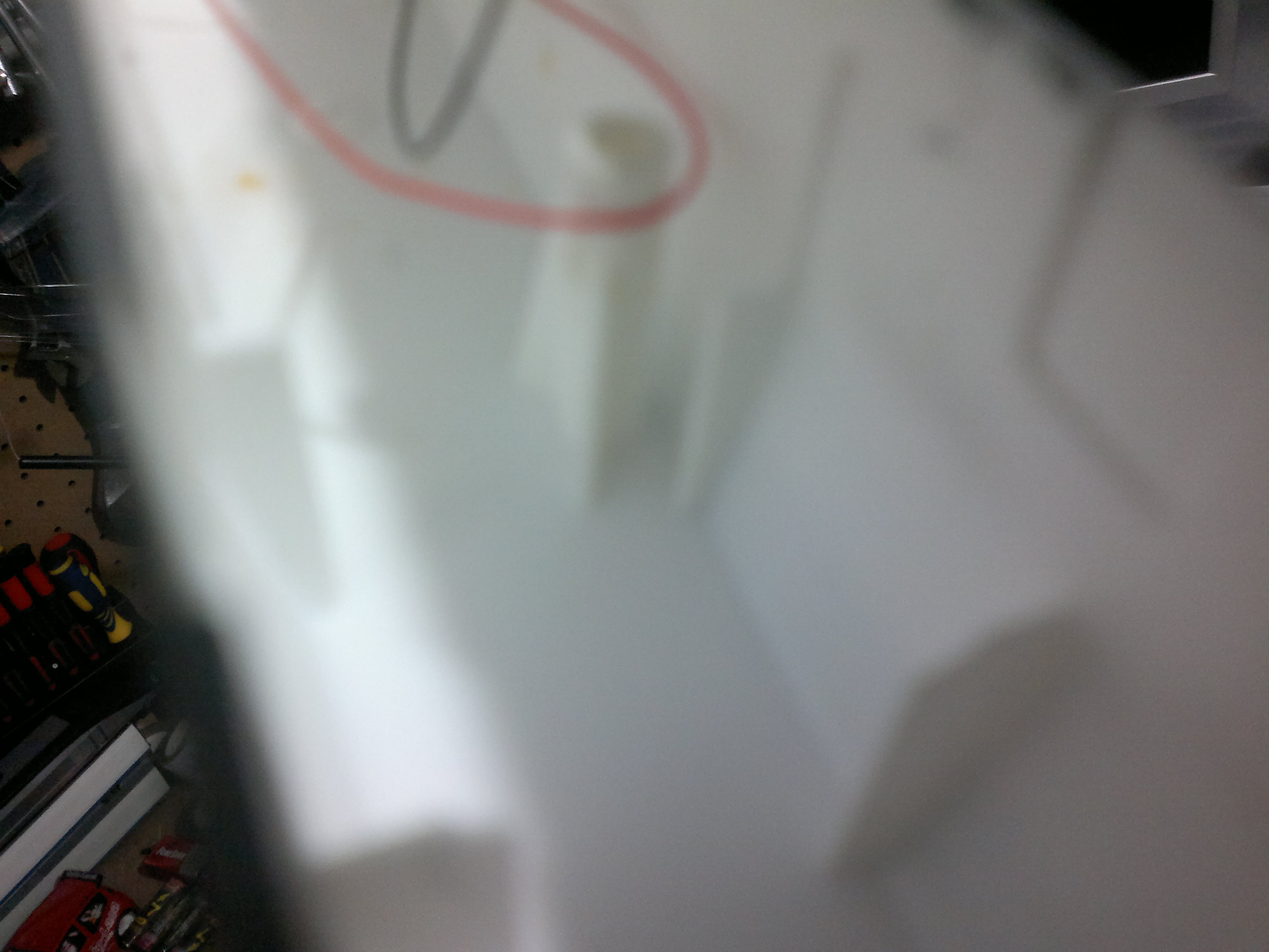

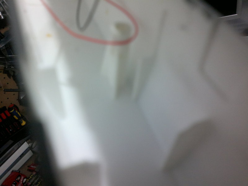

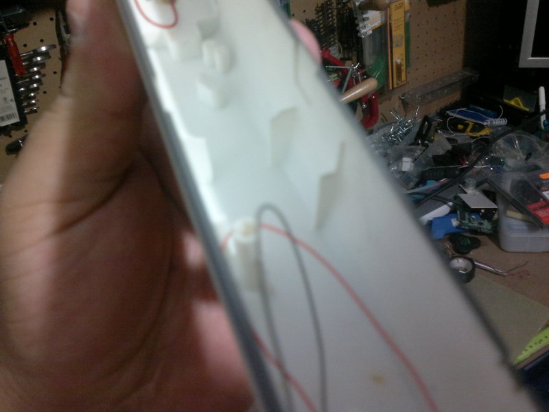

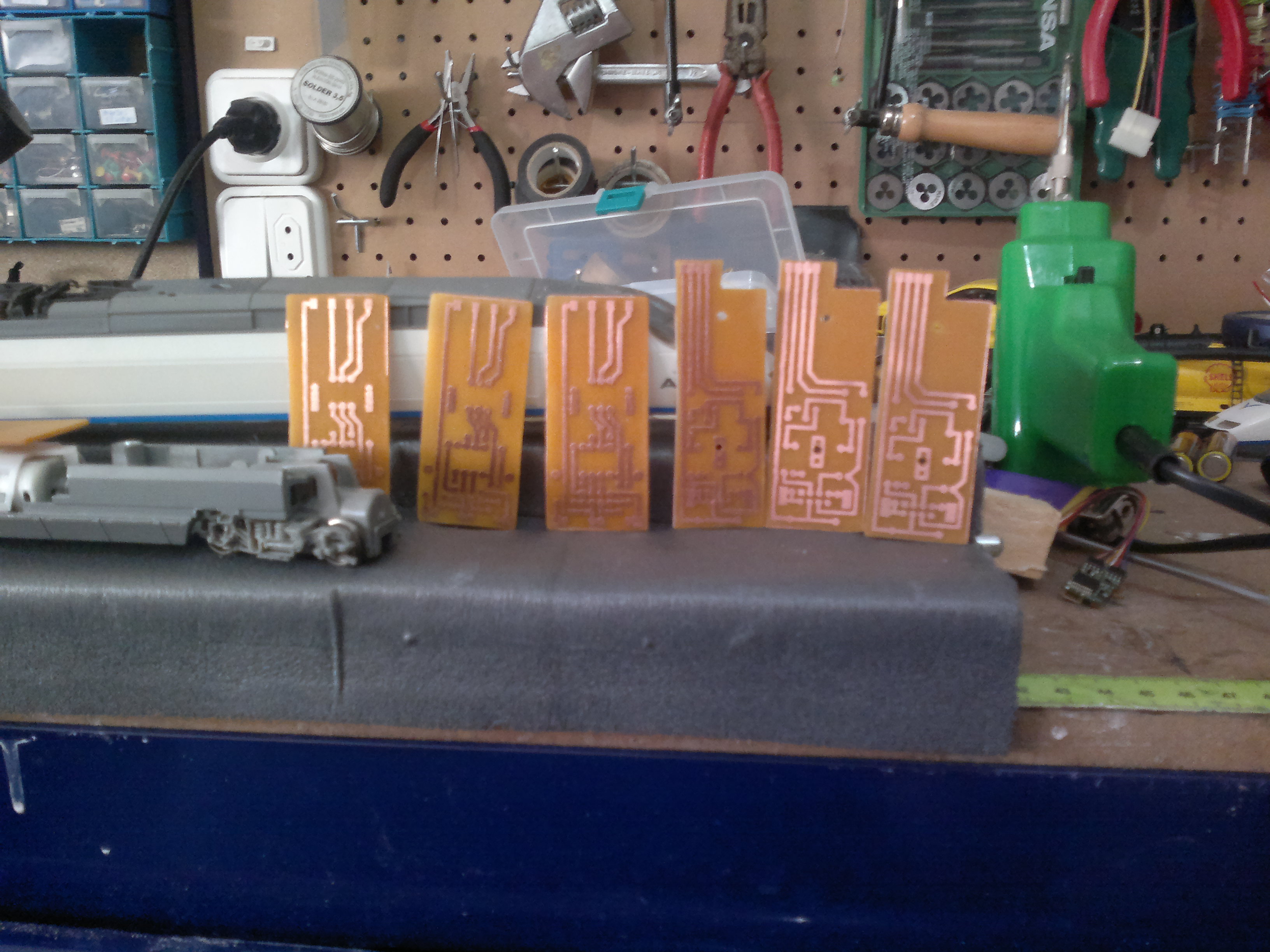

que golpe las primeras placas por no averme dado cuenta de un refuerzo de la carroceria no me sirven para el ave o euromed ya decia que estaba saliendo muy deprisa ja ja ja .
Las placas que estam en mi anterior mensaje tienen solucionado el error y encima parece que las haya diseñado un artista del abstracto por lo ondulado que esta, bueno ya comentais
Mensajes: 137
estos son los refuerzos ,bueno cortandolos entra bien queda 0k.
Cinitren si decides cortar esos refuerzos que te quedaran como en la foto te mando las placas por correo, si no las dejaremos para quien corte el refuezo
P.D:
le digo refuerzo pero en realidad es donde encajan los pesos de la no motora para que no se muevan y en la motora no tienen funcion con lo que al modelo no le afecta para nada solo tengo tres disponibles el cuarto lo tengo instalado y ba bien por eso no lo quito por que una vez cerrado el modelo el resultado es el mismo

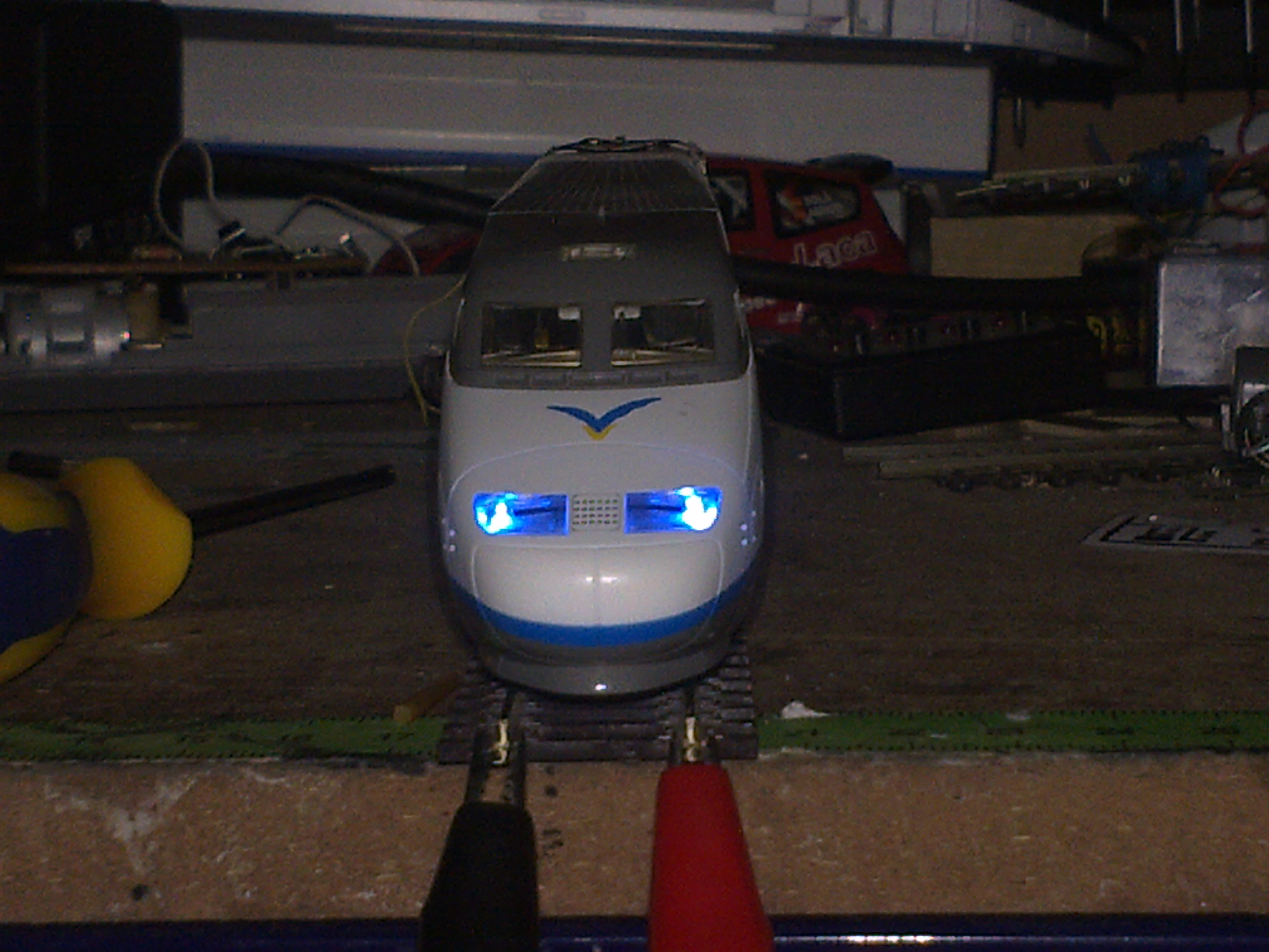

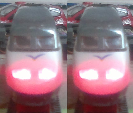

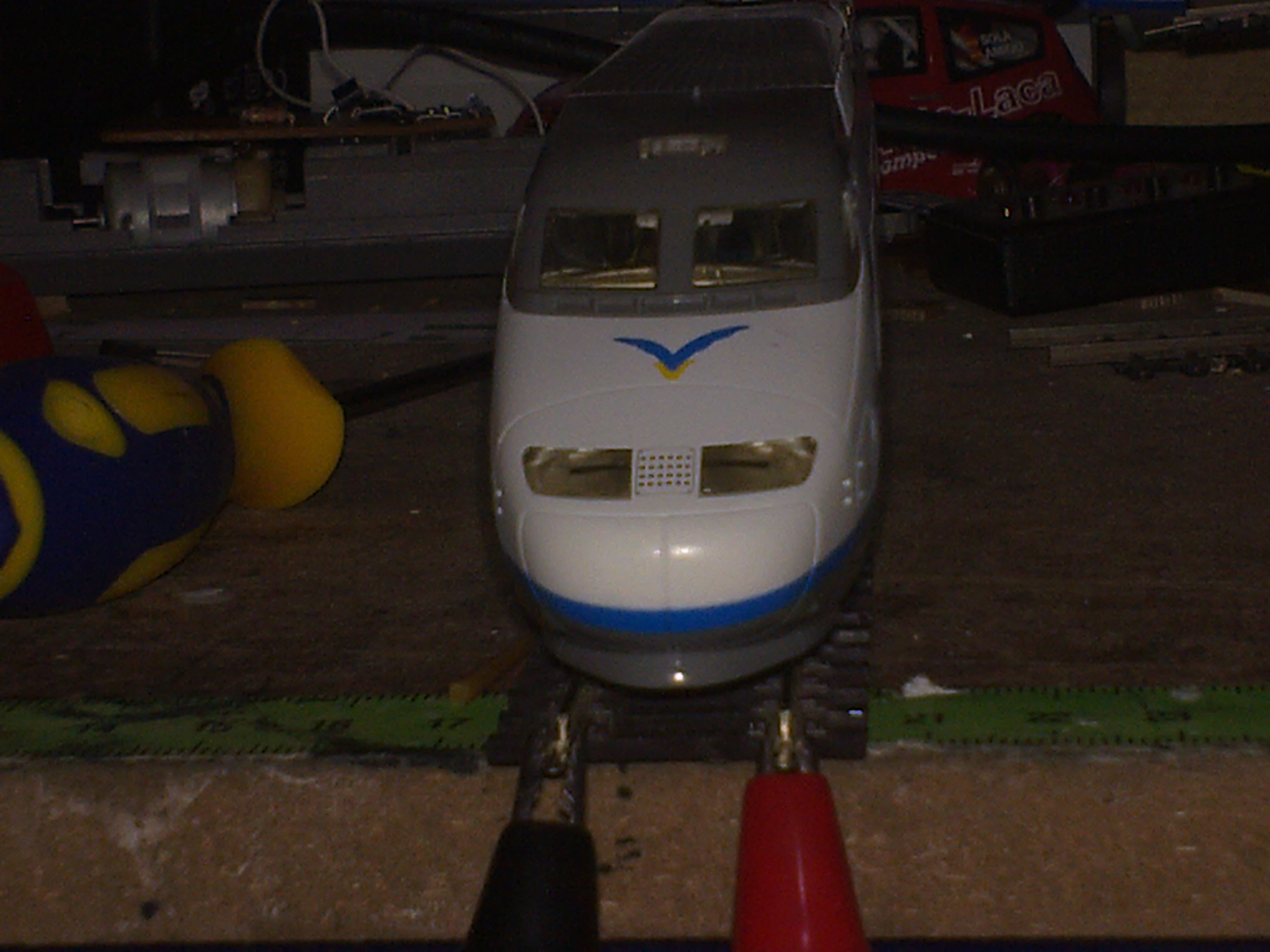

bueno casi acabado debe ser cosa de la ansia, ja ja ja ya direis que os parece
ahora si que me he quedado sin baquelita
y la sorpresa para el foco principal ja ja ja.
la semana que viene a la misma hora y en el mismo canal .........................ja ja ja pio pio
Mensajes: 137

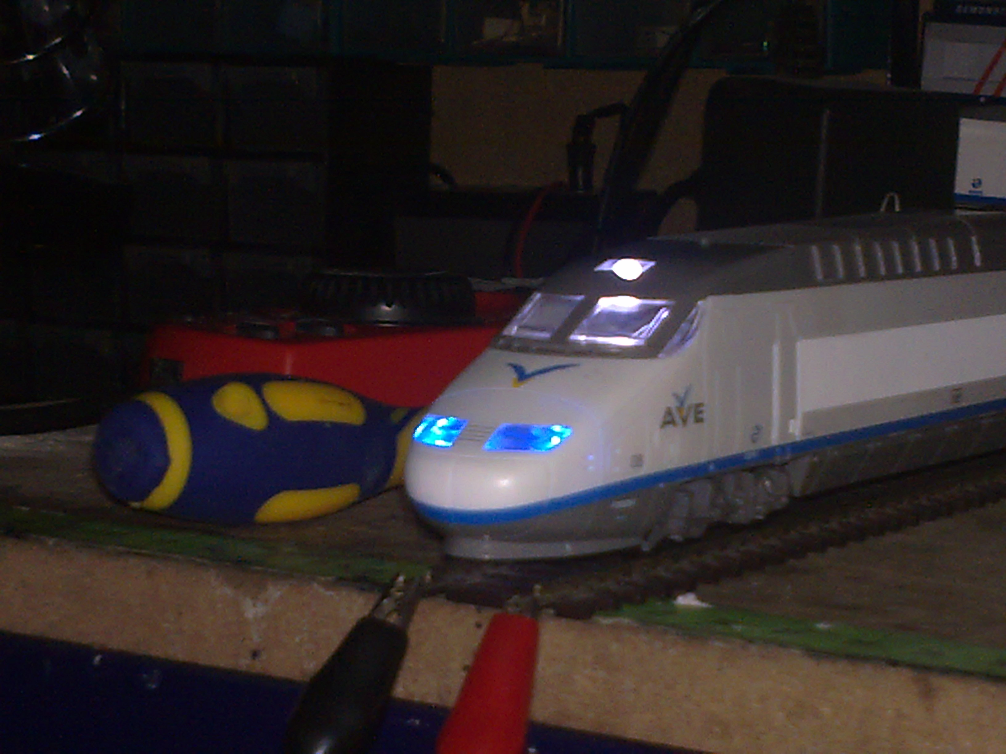

bueno aqui esta acabado con decoder lok pilot basic espero que os guste
