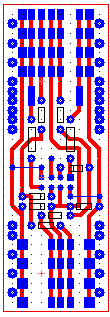

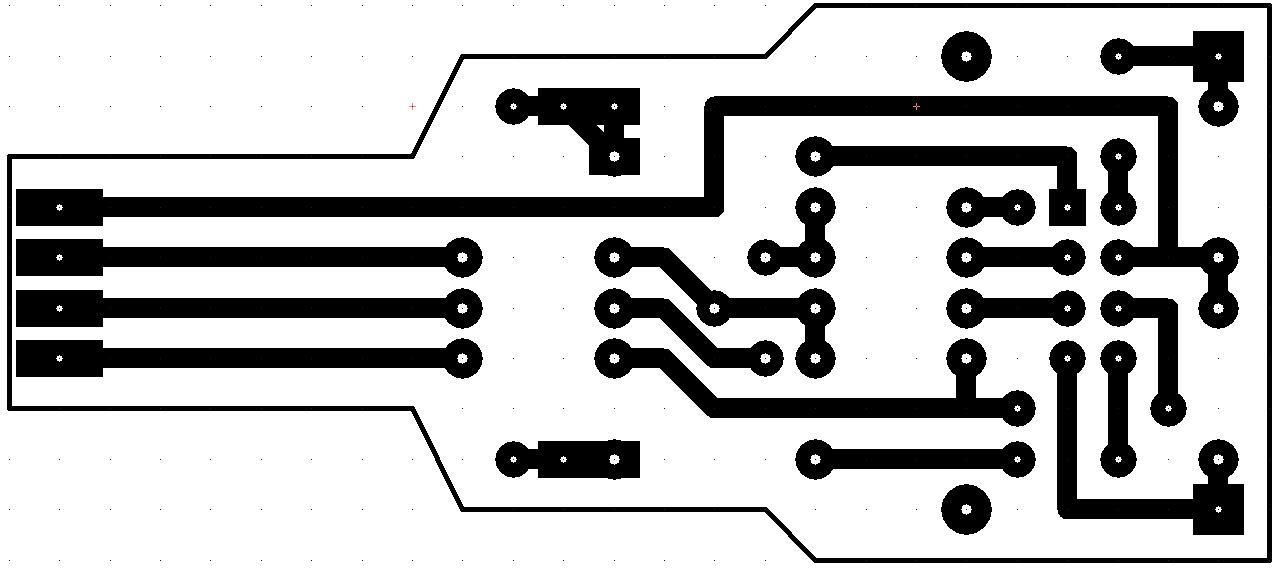

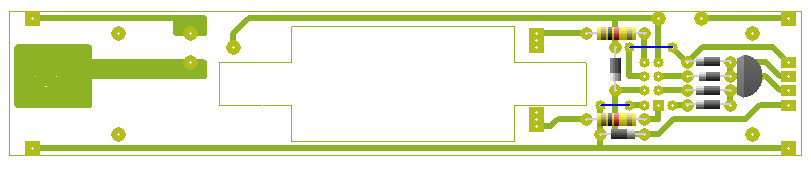

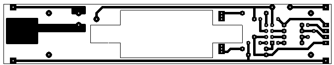

yo estoy digitalizando dos automotores de lima le he quitado la placa analogica y le estoy montando otra hecha por mi aunque esta es muy basica segun para que locomotora sobra te paso el dibujo es la primera la segunda es de los automotores que estoy haciendo

ya esta son para lima versus jouef ,son para el tgv,cambiar una analogica y poner una con conector nem, un ratito
