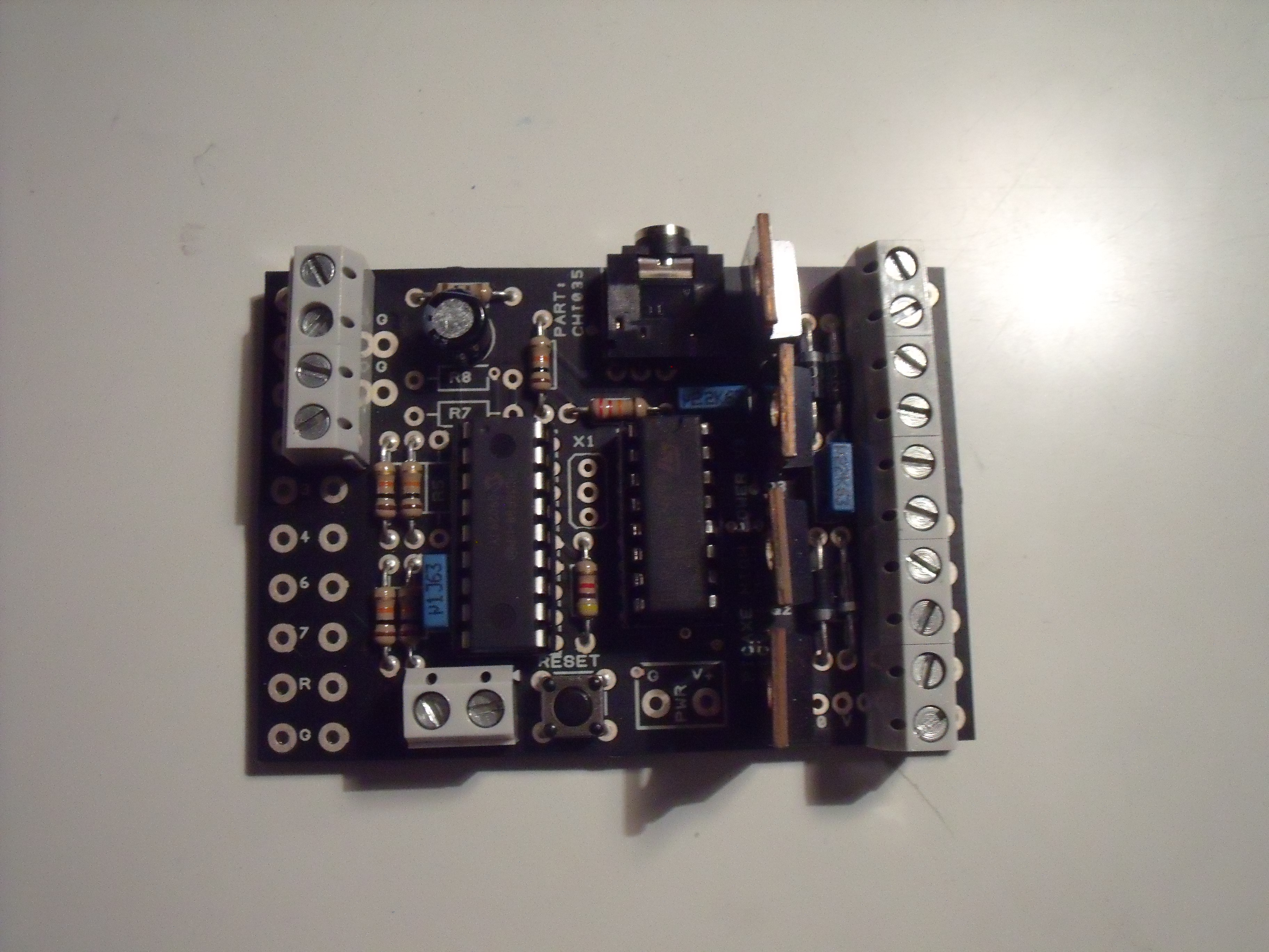

Gracias por intentarme ayudar :D :D . Os explico:
El chip que dispongo es de la casa inglesa PICAXE (os dejo el enlace ;) http://www.rev-ed.co.uk/picaxe/es/index.htm), el chip se programa mediante un cable algo especial que ya dispongo que conecta ordenador con el chip. La página oficial de PICAXE, en el apartado de Software, hay la opción de descargar el programa "PICAXE Programming Editor" (http://www.rev-ed.co.uk/picaxe/es/index.htm) para programarlo. Mi problema es que para ello, se utiliza unos códigos especiales que no domino (a pesar de tener unos manuales (solo están en inglés) que estan en la página: http://www.rev-ed.co.uk/docs/picaxe_manual2.pdf)
Solo necesito que alguien me pudiera "traducir" al código las acciones que ha de hacer el paso a nivel (yo ya las copiaría en el programa)
FUNCIONAMIENTO:
1º. Bajan las barreras, al mismo tiempo empiezan a funcionar los semáforos (cada uno de dos luces alterntivamente intermitentes).
2º. Las barreras ya bajadas, se encienden dos señales luminosas (que indican al maquinista que el paso está protegido).
3º. Manualmente (des de el cuadro de mando), se da la orden de subida de barreras, suben, se apagan las señales luminosas y los semáforos.
Os envío unas fotos

Tendrías que decirme cuales de todas esas vías (taladros metalizados de la placa de la foto) son las que tienes conectadas a las barreras, campana, luces (bits o puertos de salida).
Y cómo detectas la llegada del tren para bajar las barreras y encender/apagar las luces (bits o puertos de entrada). Es decir, dónde (en qué bit) conectas el detector.
En la maqueta tienes detector de entrada para bajar las barreras, pero tienes detector de salida en el paso a nivel ?. Si no lo tienes, el ponerlo facilitaría la inutilización de la subida de la barrera desde el panel.
También me ayudaría mucho si tienes y me puedes mandar el programa fuente (programa que escribes en el editor) y me resultará más fácil seguir investigando.

Tras toda la mañana estudiando la programación de un microchip que, de momento, desconozco y no poseo, he llegado a codificar el pseudocódigo para manejar un paso a nivel.
Es posible que haya algún error por no disponer de las herramienta necesarias.
El pseudocódigo es el siguiente:
Supongamos que en tu placa, tenermos los taladros metalizados A, B, C, D, E (PuertoB. Puerto de salida. Barreras, luces, etc). Y los taladros, F y G (Puerto A. Puerto de entrada. Detectores) que están conectados a:
A (Flecha ROJA) Barrera 1
B (Flecha ROJA) Barrera 2
C (Flecha ROJA) Luz que debe de efectuar la intermitencia
D (Flecha ROJA) Otra luz que debe de efectuar la otra intermitencia de forma alternativa luciendo cuando la primera luz esté apagada y apagarse cuando la primera luz está encendida
E (Flecha ROJA) Luz que avisa al maquinista que el paso está protegido.
F Detector de entrada al paso a nivel. Las barreras, al pasar el tren por el detector, bajan.
G Detector de salida del paso a nivel. Las barreras suben al pasar el tren por este detector.
Supongamos que el pin de salida está a 1 para bajar/encender (barreras/luces) y está puesto a 0 para subir/apagar (barreras/luces). Igualmente para la luz del maquinista. El pin puesto a 1 hace lucir la lucir la luz y puesto a 0 apaga la luz.
Los detectores (el de entrada al paso a nivel y el de salida del paso a nivel) están conectados a los pines F (Flecha ROJA) y G (Flecha ROJA). Estos dos pines, puestos a 1 dicen al microchip que el tren está pasando por el detector. Puestos a cero indica que el tren no está pisando el detector.
http://www.citfem.es/PICAXE_jpg.jpg
