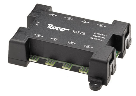

Si tienes 6 desvíos con 6 motores, el mejor decóder de desvíos es el LENZ LS-150 (http://www.iguadix.es/Manuales/Lenz/b_11150_es.pdf), pues es el ún ico en el mercado de seis salidas. Usando una central ROCO tienes que programar las salidas 5 y 6 individualmente como explica en las intrucciones.
En el MultiMaus de ROCO hay una tecla a la derecha que sirve para conmutar el control de locomotoras y el control de desvíos y accesorios.

Este decoder de roco tiene 8 salidas, y si te digo la verdad yo pondría el de 8, porque a lo mejor algún día decides implementar algún desvío más con alguna recta...
Te adjunto la imagen del de roco:
