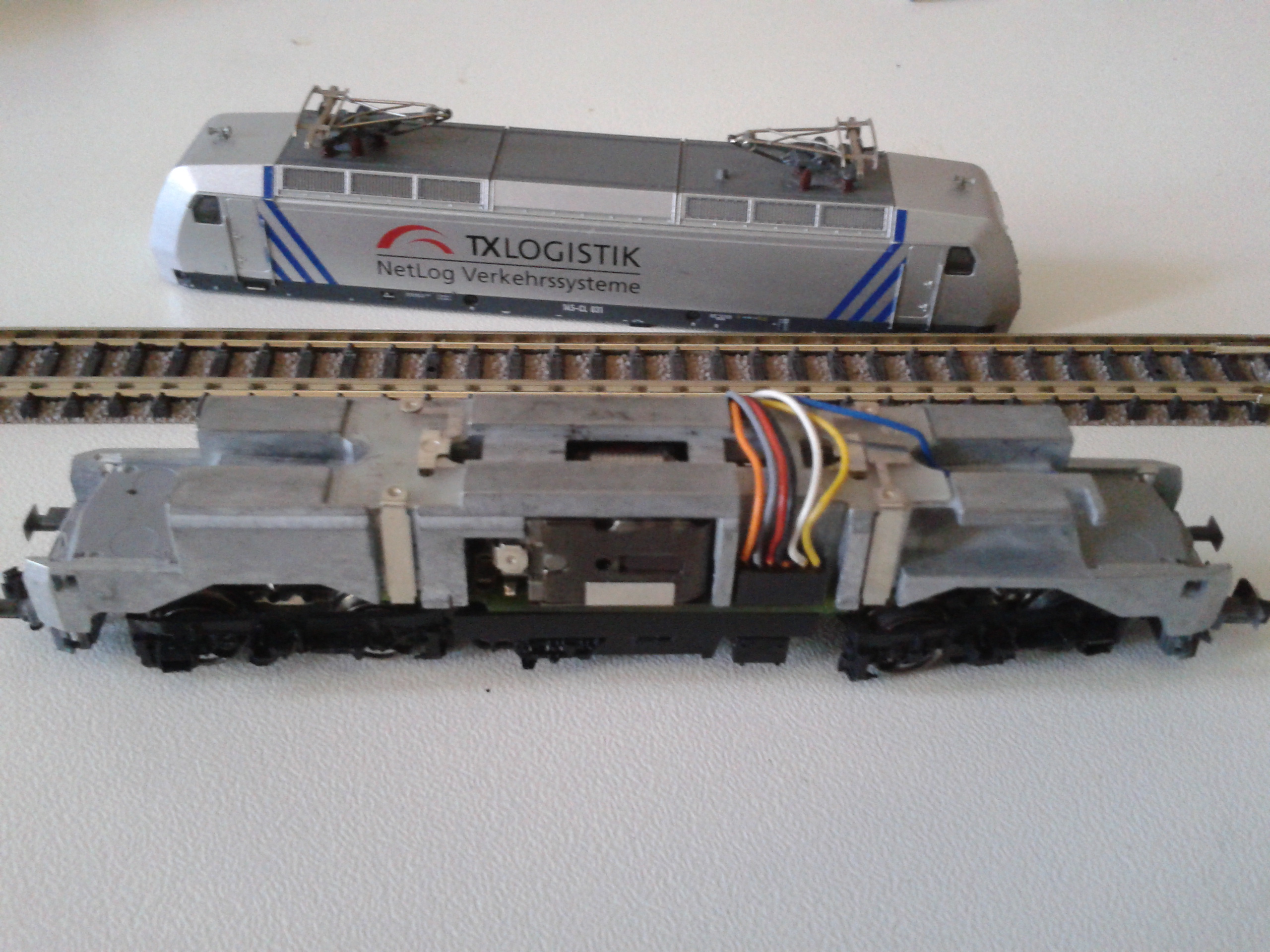

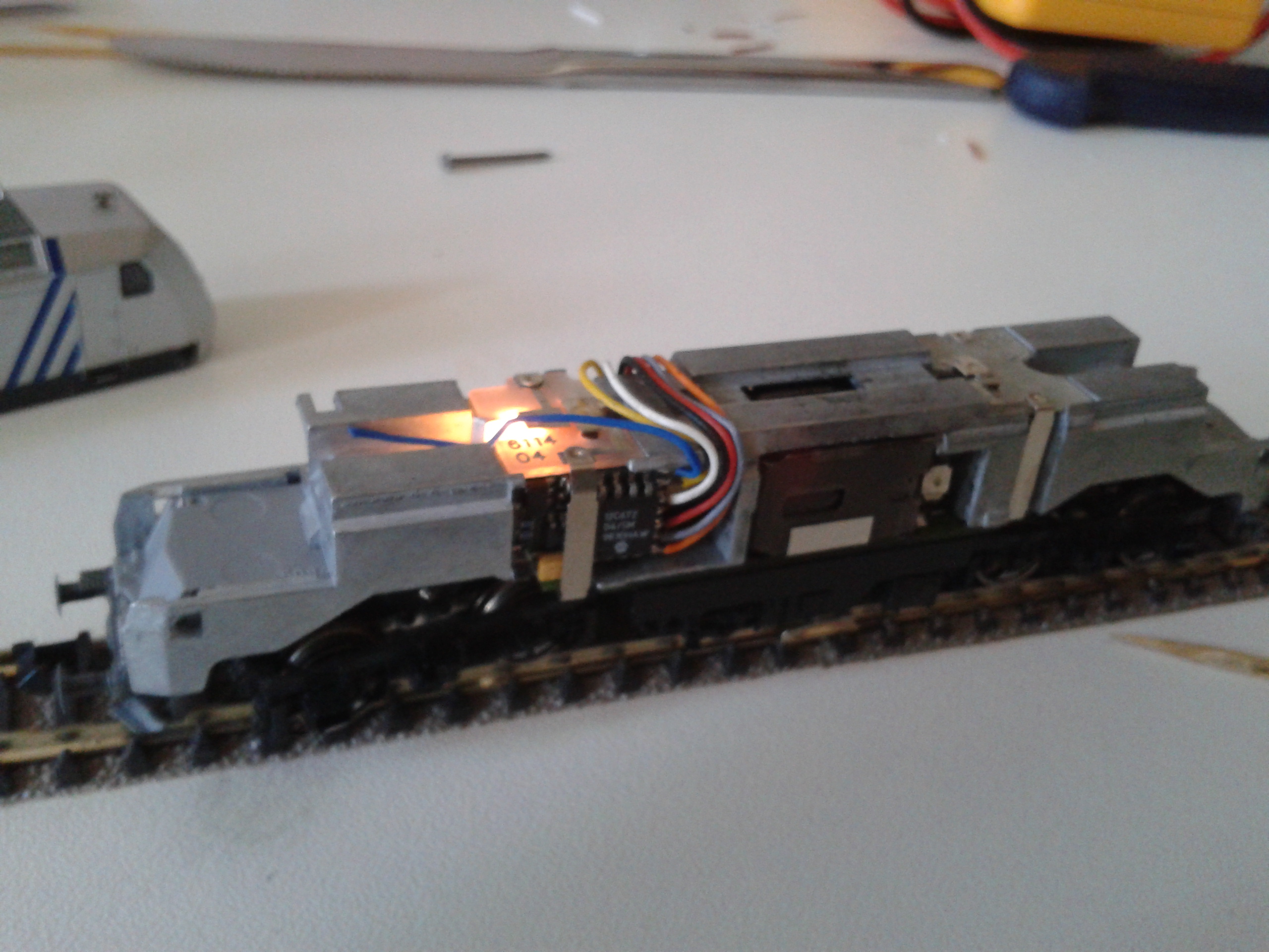

A la roco le he quitado el deco y le he puesto el puente de fabrica, para que sea analogica. Al ponerla, sale humillo de la zona central (foto de la roco, en la chapa como de cobre, en el centro de la locomotora, justo en la parte de arriba, en donde dobla la chapa con el circuito y pasa el primer cable negro hacia la derecha, en ese punto hay una soldadura y un ¿condensador?¿transistor?, ahí). No entiendo de electrnica, permitidme las barbaridades linguisticas.

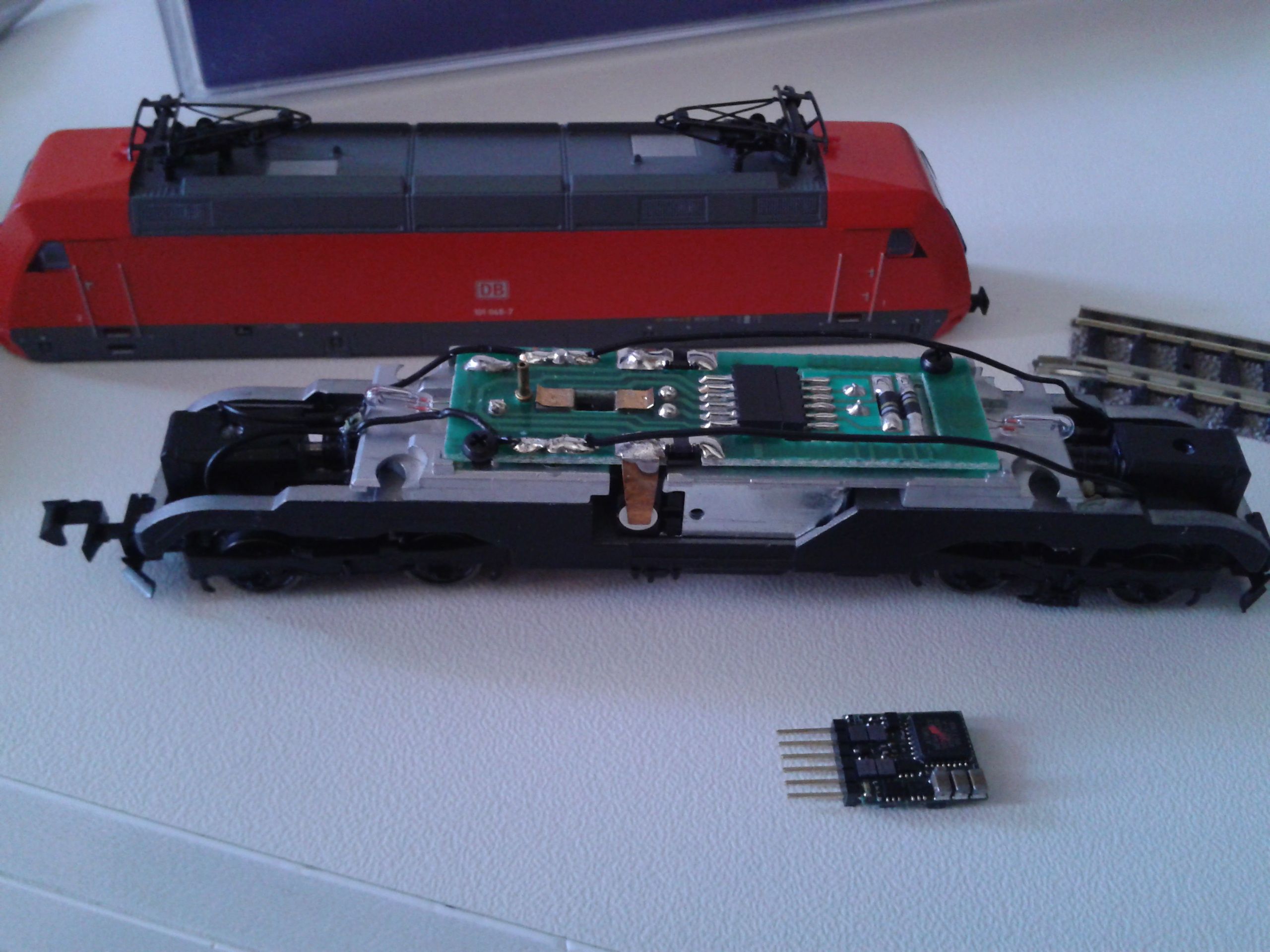

Y la Fleischmann, sin quitar deco, también la he puesto. Curiosamente, el motor se mueve y se enciende la luz del sentido de la marcha ¿?¿? no lo hace de continuo, sino que al estar en la via, poco a poco hace ruido y se mueve ligeramente, se enciende la luz y, luego, se para otra vez y se apaga, no parece oler raro, pero si un poco a "electrico"

la primera puede ser algun cortocircuito en la placa electronica, pero no estoy seguro, podrias probar con otro decoder haber que pasa.
La segunda estoy casi seguro que es los contactos de las ruedas, o bien el hilo de cobre que hace contacto en la rueda o que las ruedas tengan suciedad, prueba a limpiarlos.

Con la fleischmann haz el reset que comentas (creo que CV8=8) ya que puede ser que te venga con otra direccion distinta a la 3 y por eso no te funcione. Una vez hecho la llamas con la direccion 3 y a ver que pasa.
Con la roco es un poco dificil decirte algo pero si has visto salir humo de algun componente, este podria ser el condensador antiparasitario que algunas veces se rompe en digital y produce cortocircuitos. Desueldalo o cortalo con alicate y prueba. Es un componente que va en paralelo con el motor y por quitarlo no te le va a pasar nada a la locomotora.

de momento le he hecho un reset (cv=8) y le he llamado con la dirección de la locomotora del set de inicio (3) y nada de nada, ni ruido.
No sé como podría buscar otros valores posibles asignados por defecto al deco. He buscado por ahí la marca del Deco y no lo encuentro, para intentar buscar el manual. Tiene como un chip principal con la "m" de motorola.
