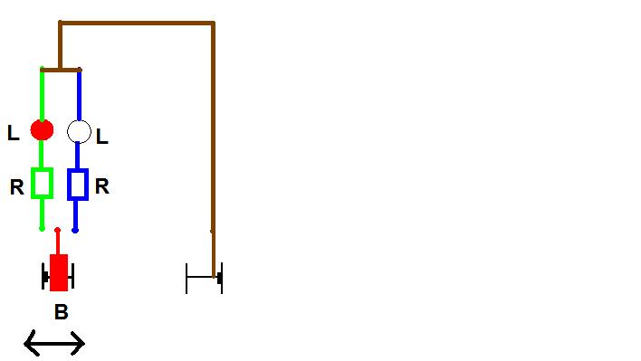

Pues yo tampoco sabía muy bien lo que era hasta que me lo explico un amigo.Se trata de una pletina que va basculando donde dependiendo del giro del eje (sentido) levanta una patilla hacía uno de los dos circuitos.
Voy haber si puedo hacer un dibujo del esquema.

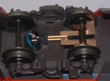

¿Es esto de lo que hablas?
Nota 25 Sep 2011 11:49
Mensajes: 1096
Registrado: 31 Mar 2010 13:01
Pues no lo se porque aun no lo he visto en persona.

Hola a todos, he intentado reproducir el esquema que me ha pasado un amigo sobre el basculante.
Las letras significan:
R= Resistencia
L= Led
B=Basculante
No se si es lo mismo que tiene feverico en su coche.
Os lo adjunto:
ESQUEMA BASCULANTE.JPG (12.61 KiB) Visto 2590 veces
Tratos positivos: Javirod, 7700, ERG, Crisruga, 300UT, JUJOCE, Beschi, JuanM, kdlang, bronson, Legionense, Mad

Cisterna:Sabes el nombre comercial o referencia?
