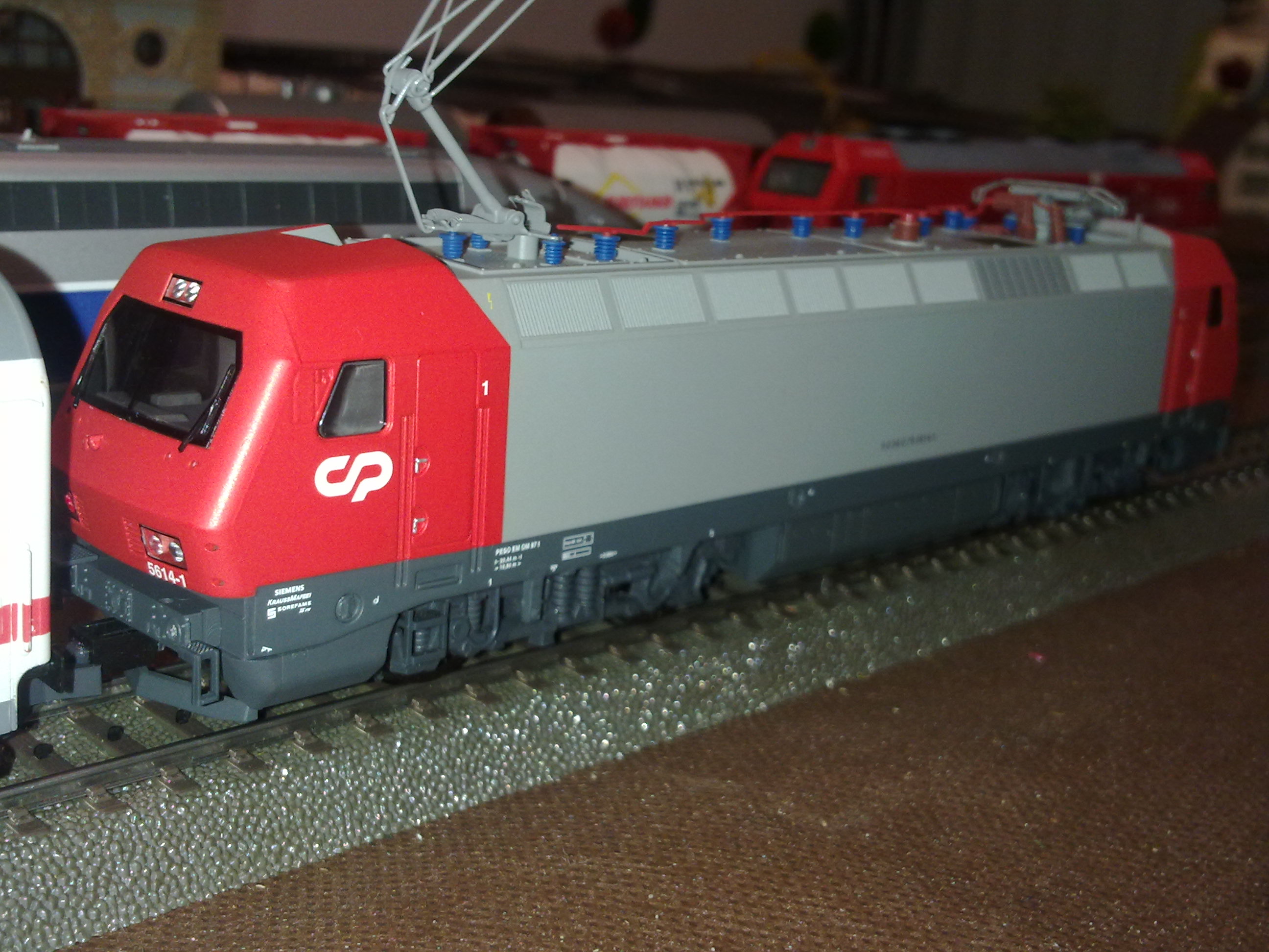

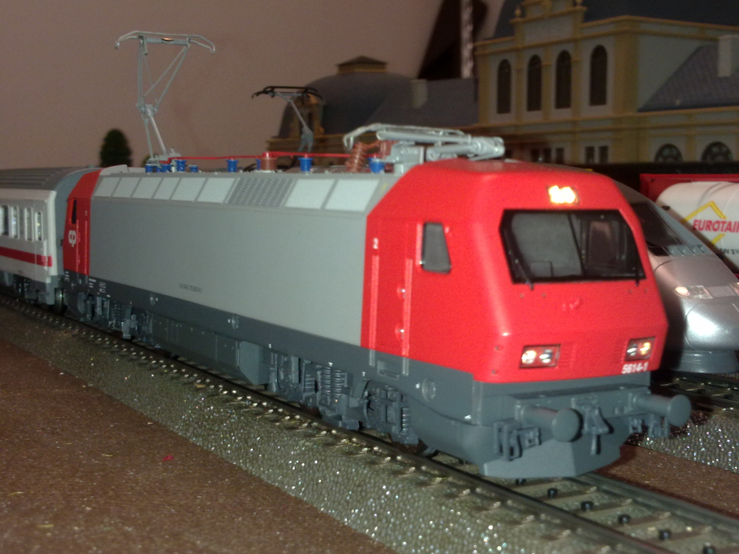

Este es mi ultimo trabajo de digitalizacion con sonido.
He utilizado la locomotora de los ferrocarriles portugueses serie5600, la misma que Renfe252.
He comprado la de Electrotren, por sus fenomenales detalles.
Utilize um decoder Loksound V4, un altavoz de 23mm, un toma-corriente marklin7164 y una Dremel para sacar el metal.
Como no tenia Lokprogrammer, mi dealer ha puesto el sonido de la SBB Re460, pero durante esta semana, yo voy a recibir el Lokprogrammer y asi voy conseguir colocar el verdadero sonido desta locomotora
Aqui estan las fotos:
06092011120 por nmarques2011, no Flickr
06092011121 por nmarques2011, no Flickr
07092011124 por nmarques2011, no Flickr
07092011125 por nmarques2011, no Flickr
07092011123 por nmarques2011, no Flickr
No final:
07092011126 por nmarques2011, no Flickr
nmarques, fenomenal trabajo. Una pregunta, ¿qué producto le has dado al chásis para tapar la zona abrasada con la Dremel? Parece una especie de imprimación, ¿estoy en lo cierto?
Mensajes: 12
Ubicación: Évora, Portugal
Registrado: 09 Sep 2011 23:43
He aplicado tinta para acero en las partes trabajadas con el Dremel. Este procedimento no es muy usual, pero evita la corrosion del chassis.
Gracias pelo tuyo elogio.
Gracias a tí por la explicación ;)
