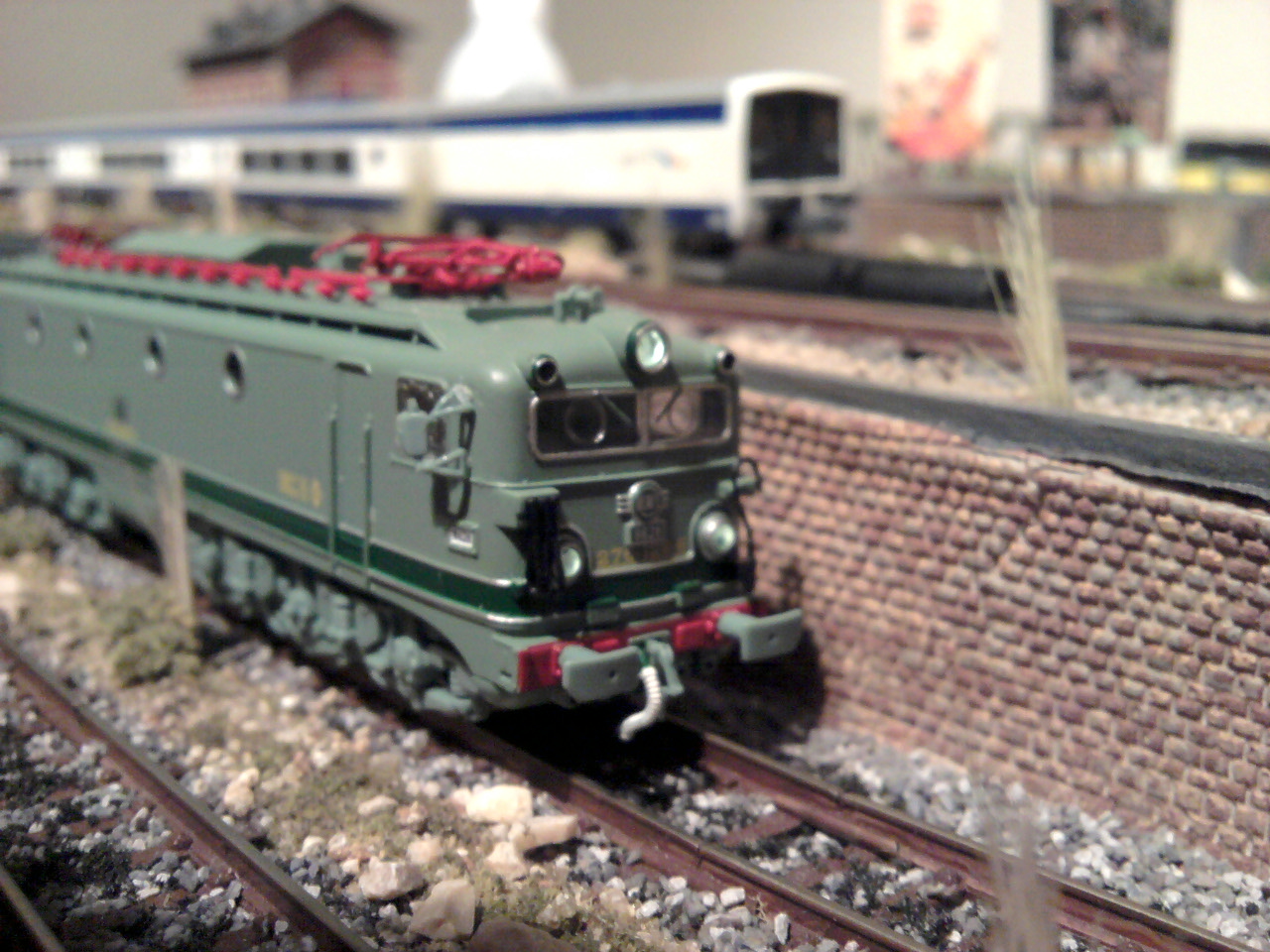

Hola compañeros,
En mi maqueta de escala N uso el programa de control de maquetas RocRail, éste dispone de una versión para terminales iPhone y Android. El de Android se llama andRoc y está en el market. He de decir que aún no lo he probado, ahora sólo estoy experimentando con RocRail. La arquitectura para el control es la siguiente :
USB1 : GenLi de Paco Cañada, este dispositivo que hace de mando se conecta al puerto ESCLAVO de la Multimaus. En realidad lo que hace es enviar comandos DCC tanto para comandar LOCOMOTORAS, DESVÍOS y SEÑALES.Tengo 4 placas de Salus DEC-TRN para desvíos y una para comandar semáforos
USB2 : RS2PC, es una interfaz que me permite conectar con la interfaz RS tarjetas detectoras de consumo (para detectar presencia de locomotoras en los cantones), de las cuales tengo 4 (que hacen 32 puntos de detección)
