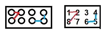

Llevo unos días liado con la electrónica de ciertas locomotoras. El caso es que una de ellas, antes era alterna, pero ahora tras la reforma correspondiente la pasé a continua, por lo que el inversor de marcha acoplado al enchufe NEM sobra, pero ahora me falta la "tapa" que va cerrando los enchufes NEM, ya que no va a llevar decodificador de momento. En mi cajón "desastre" no tengo ninguna,pero sí poseo una plaquita con las patillas, resultado de algunos inversores que pasaron a mejor vida en su momento. La pregunta es:
Desoldando los cables del inversor, y quedándome las patillas sueltas sin estar conectadas eléctricamente por ellas, cómo puedo puentearlas para que haga la función de tapa del enchufe NEM para locomotoras de dos carriles sin decodificador? Espero haberme explicado con algo de claridad.

Si lo que quieres es imitar una clavija dummy, que es la que traen los modelos sin digitalizar con conector NEM 652, como el que has puesto en la fotografía, debes unir los siguientes hilos:
- Por una lado: “hilo del positivo del motor (naranja)” con “hilo de luces traseras (amarillo)” y con “hilo que viene de las ruedas derechas en el sentido de marcha (Rojo)”. Pines 1-2-8 del conector NEM 652.
- Por el otro: “hilo de las ruedas izquierdas (negro)” con “hilo del negativo del motor (gris)” y con “hilo de las luces delanteras (blanco)”. Pines 4-5-6 del conector.
- El resto: “común de luces (azul)” y “función 1 (verde)” aislados. Pines 7 y 3 aislados.
No sé si es esto lo que preguntas.

Si es como dice el compañero, si lo quieres puentear es posible usar las patillas de los leds que soldadas con mucho cuidado pueden dar el pego.
Entonces quedaría asi?
Tu electronica suspendias no ;) :lol: los pines son asi:
1 2 3 4
8 7 6 5
Saludos ;)

luisma2494 escribió:
1 2 3 4
8 7 6 5
Saludos ;)
Pues curiosamente nunca he dado nada de electrónica y lo de la colocación de los numeros no creo que tenga mucho que ver con la electronica ya que solo ha sido un fallo de orden. ;)
Aquí os dejo el dibujo corregido, y ya he aprendido algo más para el saco, y mas que voy a aprender con alguien que yo me se :mrgreen: :mrgreen: :mrgreen:

De momento, muchas gracias a todos por vuestra ayuda, lo hice en el orden indicado y ya está funcionando la locomotora en cuestión perfectamente.

Ahora sí está el esquema correcto sólo que, aunque es lo mismo, se suele puentear el 8 con el 1 en lugar de con el 2, como se ve en la foto de by103 que es un dummy visto por el lado donde irían los cables del conector macho. El esquema de cisterna está desde el lado pines.
En realidad el dummy es simétrico. Pero cuidado, no es lo mismo numerar desde el lado de los pines que desde el lado de los cables), por eso he especificado los cables con sus colores.
Imagen del conector con los puentes, visto desde el lado cables.
NEM 652.JPG (5.23 KiB) Visto 2323 veces
Saludos José María KPEV
