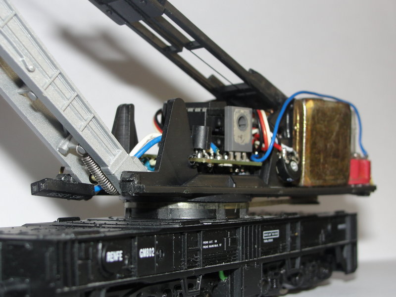

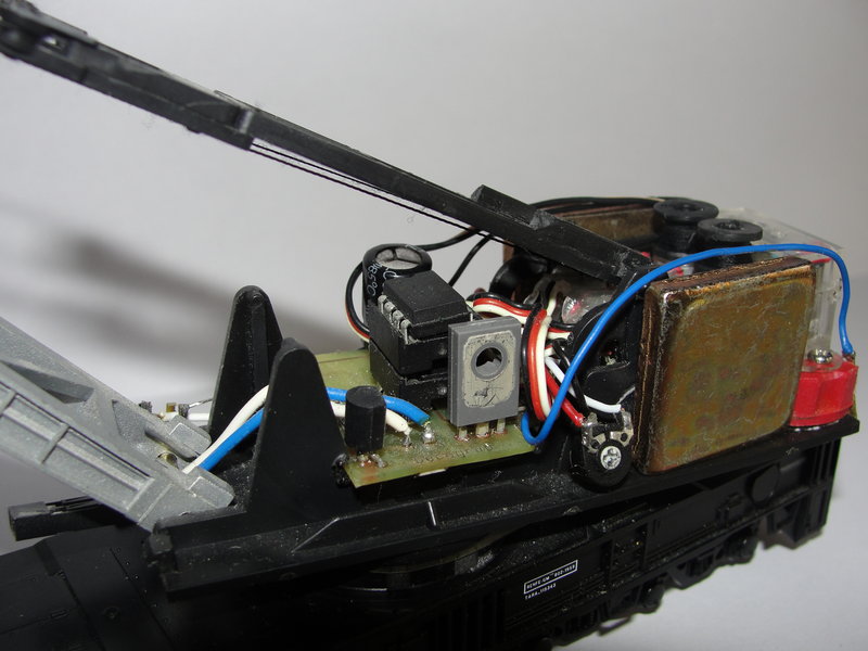

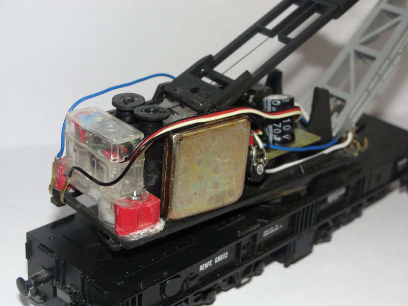

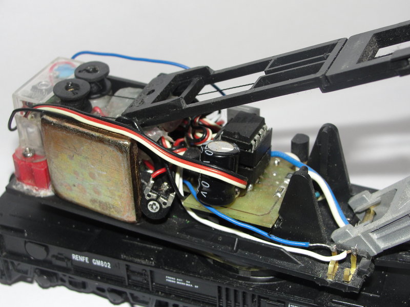

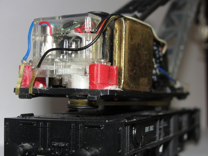

Hola, pues en realidad es una chapucilla, con cuatro piezas del cajón de-sastre.
Son básicamente tres micro servos, unas tomas de corriente, una clavija de audio y un deco de funciones casero.
Las poleas y demás son trozos reutilizados de la propia grua.
Los servos son de helicóptero y están trucados, es decir, que funcionan tan sólo como una reductora, para tener el giro lento, aunque conservan sus circuitos internos porque sirven como drivers de motor ,y se ahorra un montón de sitio en la placa del deco.
El deco está hecho con un pic de los mas tontos, lee la información de la via y genera una señal para cada servo dependiendo de cual queramos mover.
El resultado es este:
Os puedo decir que ya lleva un tiempo en servicio, y de momento todos los mecanismos aguantan en su sitio, aunque en realidad los servos no están pensados para ese uso ni para esos esfuerzos.
Ahora preparo una de las amarillas, con otro deco mas moderno para controlarla más suavemente con un joistick, y tener control sobre los tres servos a la vez, pero el proyecto va despacio.
