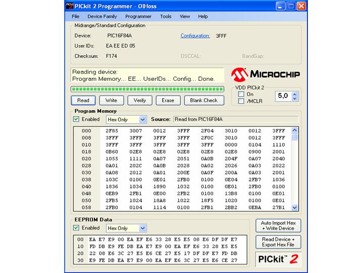

Alguien ha programado PIC con el programa pickit 2 y el usb pic programmer UK1300, para realizar un deco de accesorios, y sabe si es igual que hacerlo con el IC prog?. Los valores que salen al importar el fichero hex son diferentes, pero no sé si da igual.

Mi problema es que yo trabajo con un portatil, al no tener puerto serie, me compré um programador para USB UK1300.
El programador UK1300, funciona con el software Pickit 2, y este al leer el fichero .hex da unos valores completamente diferentes. Te los detallo mas abajo.
La solución la veo, o en ser capar de leer los valores con el pickit 2 igual que con el IC prog, o acoplar el UK 1300 con el IC prog. Al ser un programador USB no sé como se hace.
