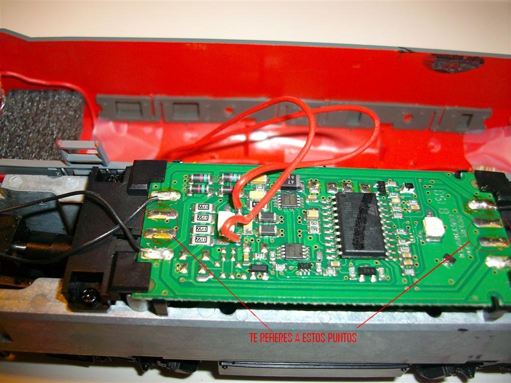

Tenemos una locomotora roco br218, de las que entra con un set de iniciación.
El alumbrado era muy pobre y trasteando por la web, vi en estas dos paginas como le cambiaban las luces que trae por unos leds, que se iluminan según sentido de la marcha.
http://trenulete.info/br-218-digi-imbunatatiri/
http://trenulete.info/br-218-roco-iluminare-pe-led-uri/
En las paginas, en una sueldan los cables de las luces donde toma corriente la placa de las ruedas y en la otra donde toma corriente los leds smd.

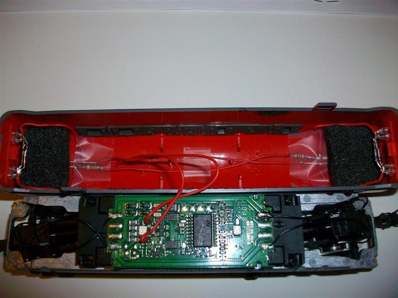

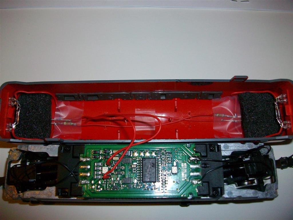

Con un amiguete que entiende más que yo de electronica, nos decidimos a cambiar las luces. El problema vino cuando una vez montadas se iluminaban la luz blanca y roja a la vez, entonces nos dimos cuenta "gracias al traductor de google" que el sistema era para analogico con corriente continua, y mi sistema es digital. (roco multimaus dcc)
La solución que tomamos era soldar los cables a la placa donde toma la corriente el motor "continua" así cambiaba blanco/rojo según sentido de la marcha. De esta forma se ilumina "solo" cuando la maquina esta en funcionamiento, cuando la paramos las luces se apagan.
Lo que quisiera es poderlas encender desde el mando multimaus.
Cuando cambiamos las luces no tenia camara de fotos por lo que solo pongo esta de donde soldamos los cables, el modelo que utilizamos es el de la segunda pagina que he puesto.
Espero haberme explicado bien y espero vuestras respuestas.
Un saludo. yoloviprimero.

Dile a tu amigo que mida lo que da los puntos del medio de los 4 que hay en los extremos cuando le das a la funcion luz del multimause ;)

Me imagino que a los puntos que dices son los que indico en la fotografía.

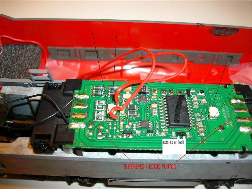

En la segunda imagen te señalo un transistor que estaba roto (lo hemos pegado en ese punto de la placa para que no se pierda), y creemos que es el que da señal a las luces smd, porque estas no funcionaban.

En esos puntos de en medio que dices, se medio con el tester, en los extremos, de donde toma corriente los smd, en fin, por toda la placa y en el único sitio que nos daba corriente continua era en los puntos de donde tomaba corriente el motor. :?
Tengo otra locomotora br218, que si le funcionan bien los smd y no tiene roto ese transistor, probaremos a medir en esos puntos del medio por si la culpa es del transistor roto.
Pero te aseguro que se midió por toda la placa.

Hola, no conozco muy bien esa maquina. No se si me explicare bien, pero parece que os falta un cable del circuito de luces, uno el común o el positivo a todos los led, luego otro desde el negativo del led smd del lado de marcha adelante y luego otro cable del negativo del led de marcha atrás, tendrás que poner el transistor ese que os falta. Si puedo edito tu foto y lo cableo...

No nos falta ningún cable porque ya están puenteadas las luces dentro de la carcasa si te fijas en la primera imagen que pongo. Si como dice la web de donde me copie, donde sueldan ellos dá corriente continua pues si tendria que tener dos cables para + y dos para -.
El transistor que esta roto, no lo pudimos poner porque teniamos un soldador de punta normal, no teniamos tipo lapiz y se trabajaba muy mal ya que es pequeño.
¿Preguntas si eso es un led? Se trata de un led tipo smd.

Hola de nuevo, efectivamente, el montaje que habéis elegido es para una maquina en analogico, con lo cual con dos cables lo hacéis, ya que los led lucen según la polaridad del motor, ahora bien insisto en que para digital necesitáis tres cables, un comùn positivo (en el otro enlace aparece un esquema dibujado a mano y si te fijas veras que hay un + común a los led y luego un grupo de led los dos rojos de un lado y los tres blancos, de una dirección por un lado y el otro grupo de led que van juntos para que luzcan cuando la maquina vaya en la otra dirección). El de la web, saca dos cables para cada grupo de led, soldandolos a los led smd del circuito de la maquina quitando estos últimos. Por eso os digo que tendreís que colocar un nuevo transistor, que es el que da corriente al led smd. En el dibujo que e editado, (me parecio que era un led smd, pero no estaba seguro, santas gafas) :roll: .
