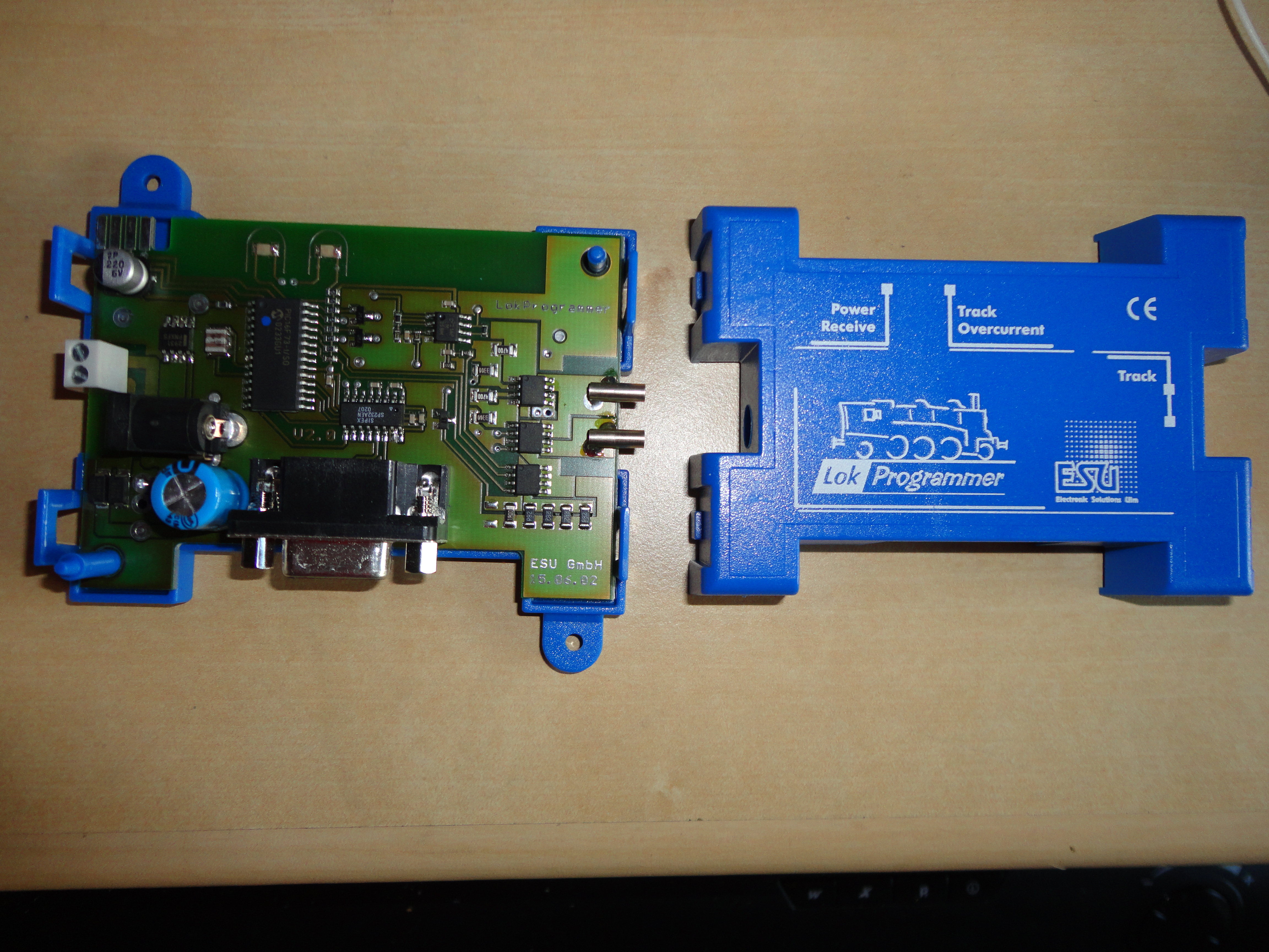

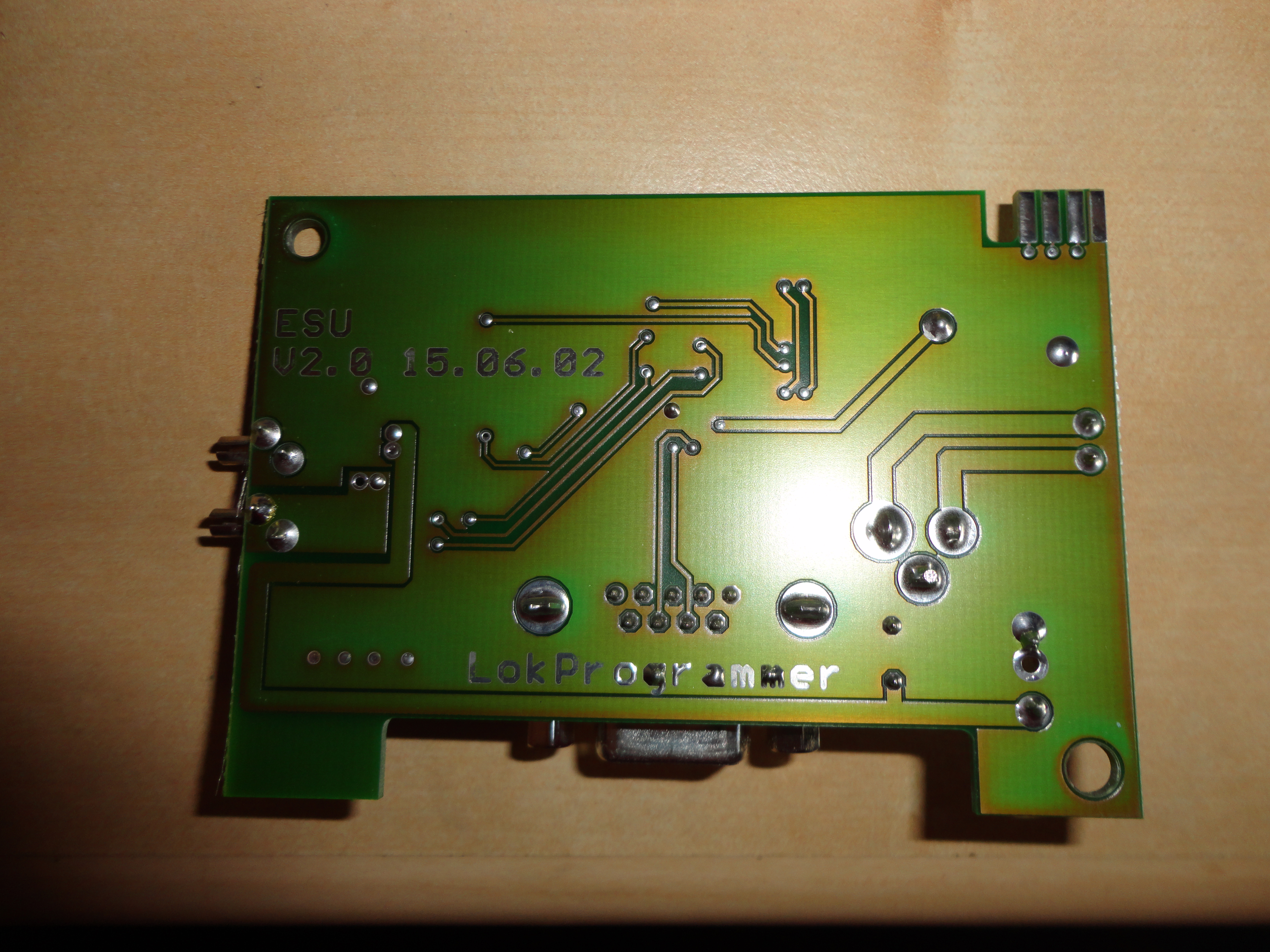

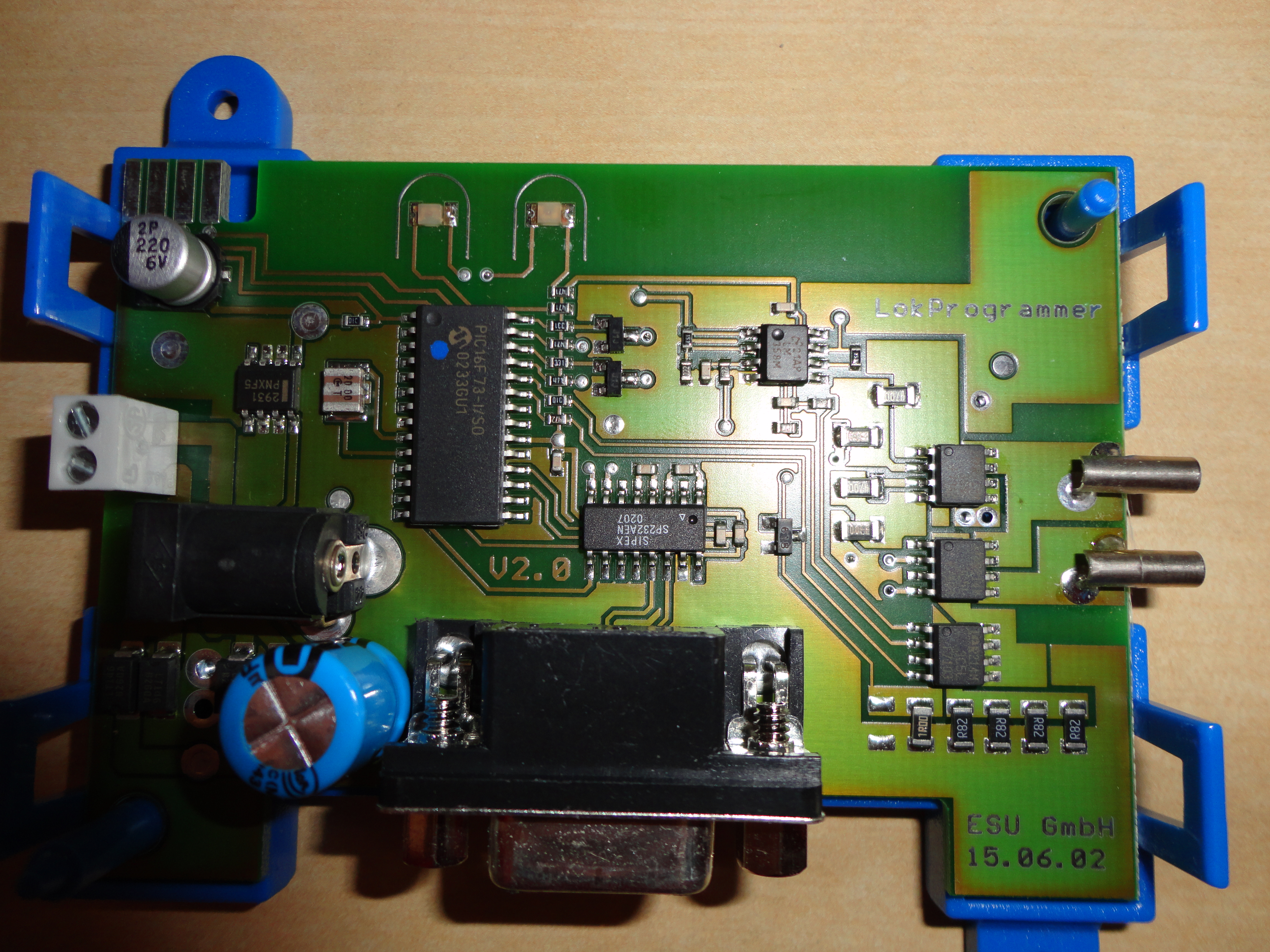

Sigo investigando para ver si consigo algo y no pierdo el dienro. Ambos aparatos 50450 y 53450 esteticamte son identicos, el hardwae de dentro no lo se. He desmontado el mio y veo que tiene un PIC 16F73, es probable que lo que cambie de uno a otro es el programa del PIC. Esta noche en el curro desoldare el PIC y mañana en casa le leere el programa para ver si alguien que entienda de programar puede ver algo. Si alguien que tenga el 53450 o 53451 quiere, puede y se atreve hacer la operacion que voy hacer yo seria lo hostia, asi podriamos comparar las diferencias entre uno y otro e incluso convertir este en 54350. Pongo unas fotos del hardware.

Mensajes: 80
Registrado: 26 Sep 2008 00:11

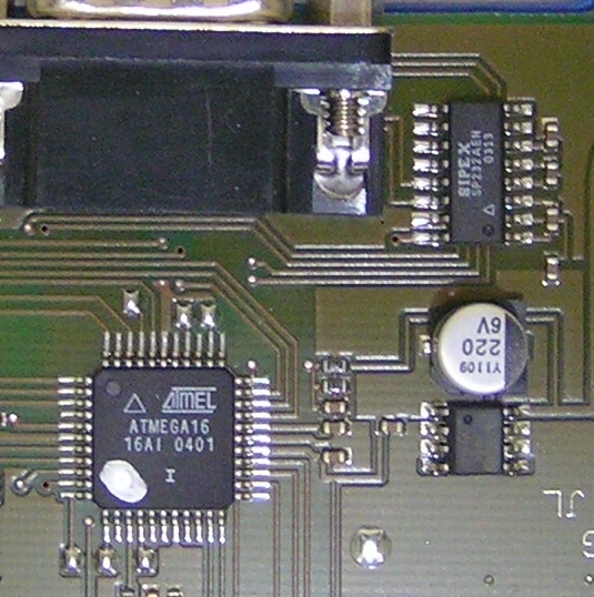

Hola buenas tardes.
Pues si que cambian algunas cosas, los componentes mas o menos son los mismo, pero colocados en otros sitios. Lo que sobre todo cambia es el procesador, el integrado cuadrado con patas por todos lados. Por favor Olmo dime que viene serigrafiado en el, en la foto no lo aprecio bien, solo por curiosidad ver que componente es y si es algo comercial o especifico echo para ESU. Es de suponer que será lo segundo.
En este modelo han mejorado cosas ya que el mío es un circuito relativamente sencillo y con un PIC que casi cualquiera puede ver el programa que tiene y liarse hacer bichos de esto a mansalva. Ya por curiosidad y como no me vale ya para nada el aparato esta noche le quito el PIC y un día de estos le saco el programa para ver que tiene.

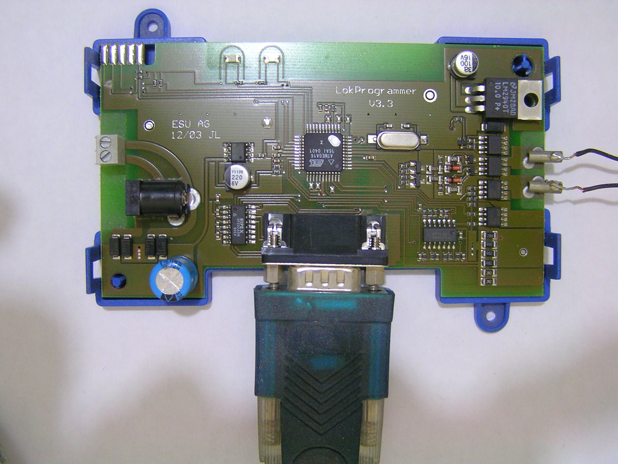

Mensajes: 682
Ubicación: Avilés - Asturias
Registrado: 16 Oct 2008 22:28
Como vale más una imagen que mil palabras, en ésta foto creo que verás todo que quieres...
Olmo
Olmo
Si es un microcontrolador bastante generico que he encontrado con facilidad en la red, es bastante mas avanzado que el simple PIC que tiene el mio. Aqui pongo el manual por si le interesa a alguien.

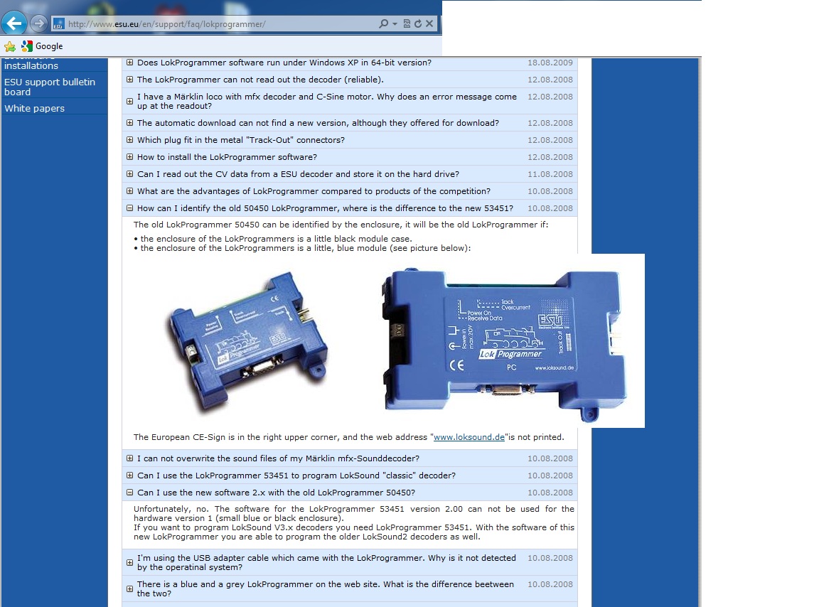

Buenas noches.
Ya me gustaría y ojala fuese así lo que dices pero creo que te equivocas. He echo un pequeño montaje con la sección FAQ del Lokprogrammer de la web de ESU. En perfecto ingles explica las diferencias estéticas exteriores de ambos aparatos, además incluyo foto comparativa. El de la izquierda es el que tengo yo, el 50450 y el de la derecha el 53451, se parecen mucho por fuera estéticamente pero tiene diferencias y no digamos por dentro, ver fotos de Olmo y mias al principio del hilo. Además un poco mas abajo explica que no se puede utilizar el software 2.xx con el 50450, que si quieres programar LokSound 3.X necesitas el 53451 y que con el puedes programar los antiguos LokSound2.
Lo único que hay para este Lokprogrammer son estos dos programa que solo funciona como mucho en Windows 2000 y no programan decos v3 en adelante.
