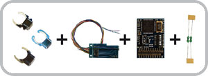

Con los decodificadores con salida para clavija de ocho pines, he digitalizado varias locomotoras antiguas, sabiendo como y donde colocar los cables según el código de colores que todos conocéis. Creo que estaréis de acuerdo en que con los decoders con conector hembra de 21 pines, no es posible hacer estas conexiones, salvo que exista un "conversor", en forma de pieza separada, del que puedan extraerse los cables para hacer las conexiones en las máquinas que vienen sin zócalo.
¿Conocéis si existen estas pìezas en el mercado? Yo poseo un conector que permite la conversión de ocho a 21 pines, pero desconozco si existe uno que lo haga en sentido contrario.

Hola, la primera te la respondo con la foto, la segunda: ESU no tiene todos los sonidos, en el caso de la Mikado, 251,321 y creo la 1300 esta en poder de los dueños Electrotren y Mabar y en el caso de que quieras grabar el sonido de las de Electrotren no te deja esta capado, tendrias que ir a un especialista como DIGITALTREN.
