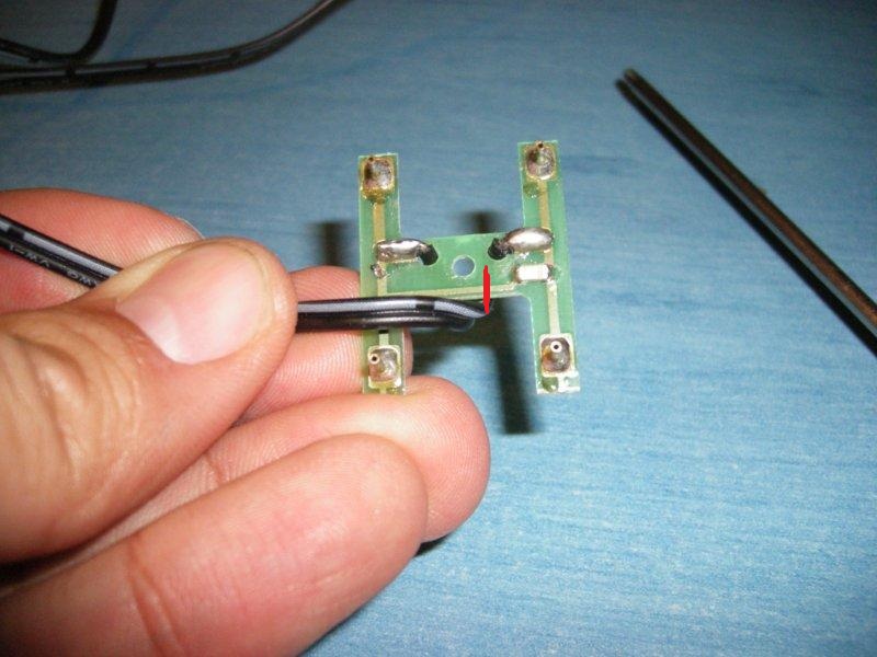

El pequeño PCB en forma de H lo he desatronillado y tiene dos minusculos condensadores? resistencias? no sabria que es. En cualquier caso buscare el cable para digital a ver si eso lo soluciona y si no probare algo mas.

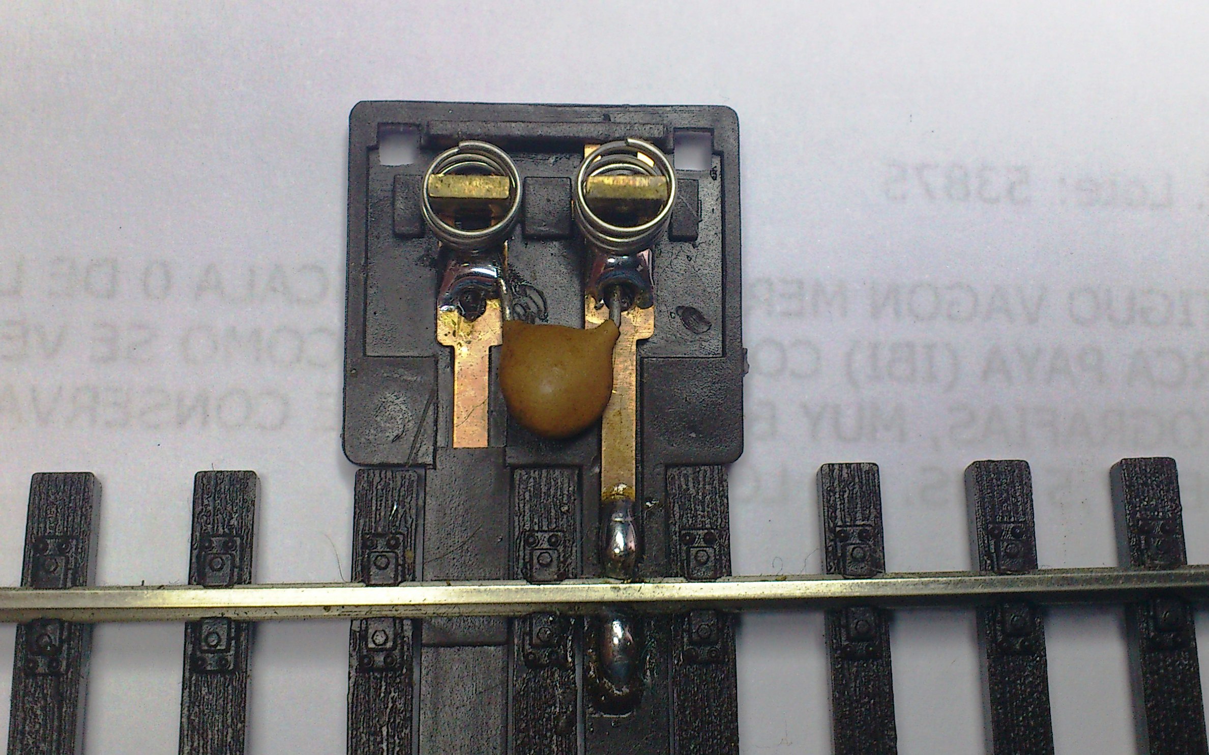

Bien claro te lo ha dicho OrBahn.
En la foto te muestro donde está el condensador que hay que quitar, en este caso es una vía piko de un set analógico. Al utilizar el circuito con un multiMAUS, me zumbaba la vía hasta que quite el condensador. Después de quitado el condensador si quieres volver a usar las vías en analógico, no necesitas volver a soldarlo, ya que sólo es un antiparasitario, no perjudica el funcionamiento de las locomotoras.

Buenas, os pongo fotos de lo que he hecho.
Asi es el conector del cable "analogico" a la via con los dos (uno esta detras del cable, simetrico al otro y no se ve) minusculos condensadores(?)
Ahora cogiendo eso como plantilla he hecho esto con un trozo de tarjeta de credito y unas puntas.
El zumbido de las vias desaparece y ahora es la propia fuente de alimentacion de la multimaus la que suena algo, mucho menos, pero creo que ya sonaba antes.
He probado con un tramo de 4 rectas y funciona, asi que perfecionare un poco mas el invento y ya esta.

Con desoldar el condensador smd que se ve en la foto, ya lo tienes para analógico y digital y el zumbido desaparece. La fuente del multiMAUS suena algo, es normal, de todas formas la ñapa te quedó muy bien.

Hola, con que cortes esta pista es suficiente, con un cutter o similar.
