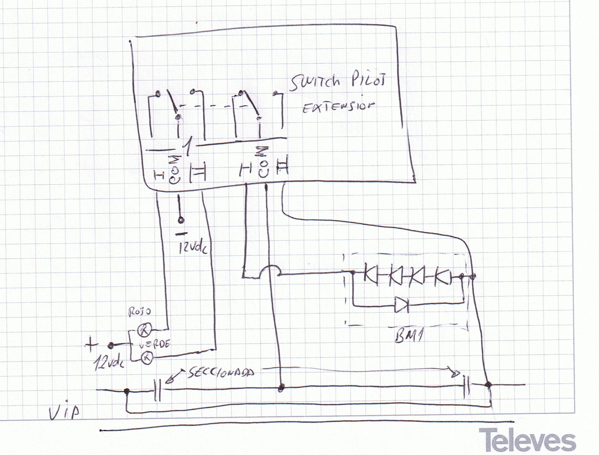

Mira, yo no tengo la intellibox, pero si trabajo en mi maqueta con switchpilot para todos los semáforos y lo tengo montado con el switchpilot extensión que de por si te proporciona dos contactos por desvío, libres de tensión y de estado permanente; Yo entiendo que son 35 pavos mas, pero funciona de coña y con un contacto, manejo el semáforo y con el otro doy sección de freno asimétrico donde me interesa.
Te recomendaría este modo de trabajo, un saludo Paco.

Me puedes explicar esto último exactamente como funciona?
Con un esquema me refiero
Mil gracias

Bueno al lio, no puedorrrr hacerlo mejor Xarbot, por falta de tiempo.
Un saludo Paco.

En cualquier caso esto que pones como BM1 entre una linea discontinua no se que significa....
Gracias !
Xarbot

Me autorespondo.... es el modulo de frenada :P
En cualquier caso con los decoders Lokpilot no funciona no?
Xarbot

Los v4 si llevan el sistema "ABC asimétrico" implementado, y en cualquier caso si sustituyes el BM1 por un sistema de frenado en continua, casi cualquier decoder responde y frena, si están configuradas las Cv' s, por supuesto. Un saludo Paco.
