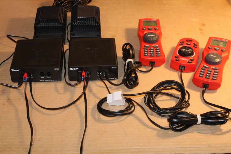

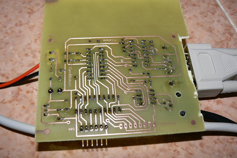

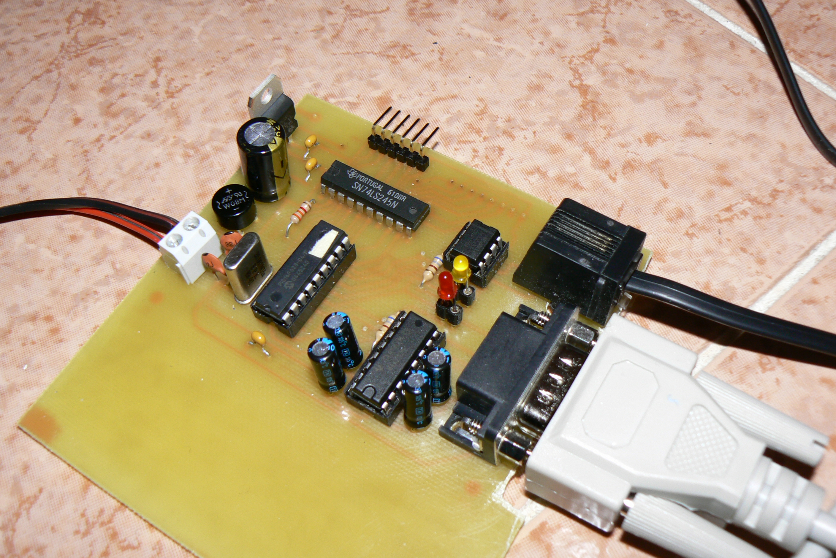

Ya tengo funcionando el GenLi-S88 de la Web de Paco Cañadas
Necesitamos 1 cable RJ9 cruzado para unir las 2 centrales 10764 entre si mediante los conectores "Booster Out".
ROCO 10764 2.jpg (72.1 KiB) Visto 227 veces
Ojo a la polaridad de las vías.
Solo podemos usar los conectores Master y Slave de una de las centrales. Solo se puede conectar un mando como Master.
