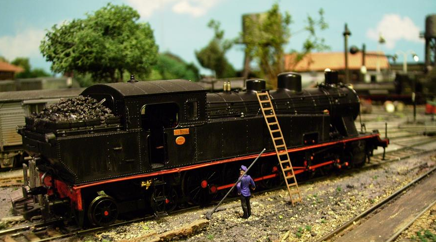

Adjunto una foto. Cuando compré la locomotora me instalaron en la tienda un fumígeno y hasta ahora no ha habido ningún
problema.
Siempre que se toca el tema digo lo mismo: porque sale tan poco humo y dura tan poco? Si pones más líquido se ahoga y hay que sacarlo con una jeringuilla. He visto videos de
máquinas americanas con un humo brutal....pero aquí no se....quizás lleven un depósito con más líquido y una especie de bomba...
