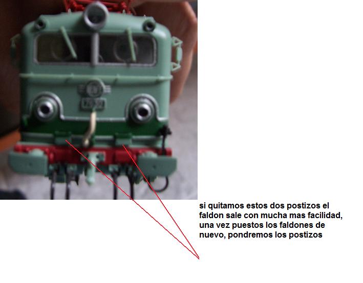

Ahora el problema lo tengo para colocar los faldones delanteros, que no hay forma ¿alguna idea?

como ya he dicho en el hilo de los problemas con la 276, ya está hecho después de armarme de paciencia.

Hola, para poder quitar los faldones es mejor sacar los postizos que indico, y una vez puestos los faldones de nuevo entonces pondremos los postizos, asi se quitan y ponen con mas facilidad.
