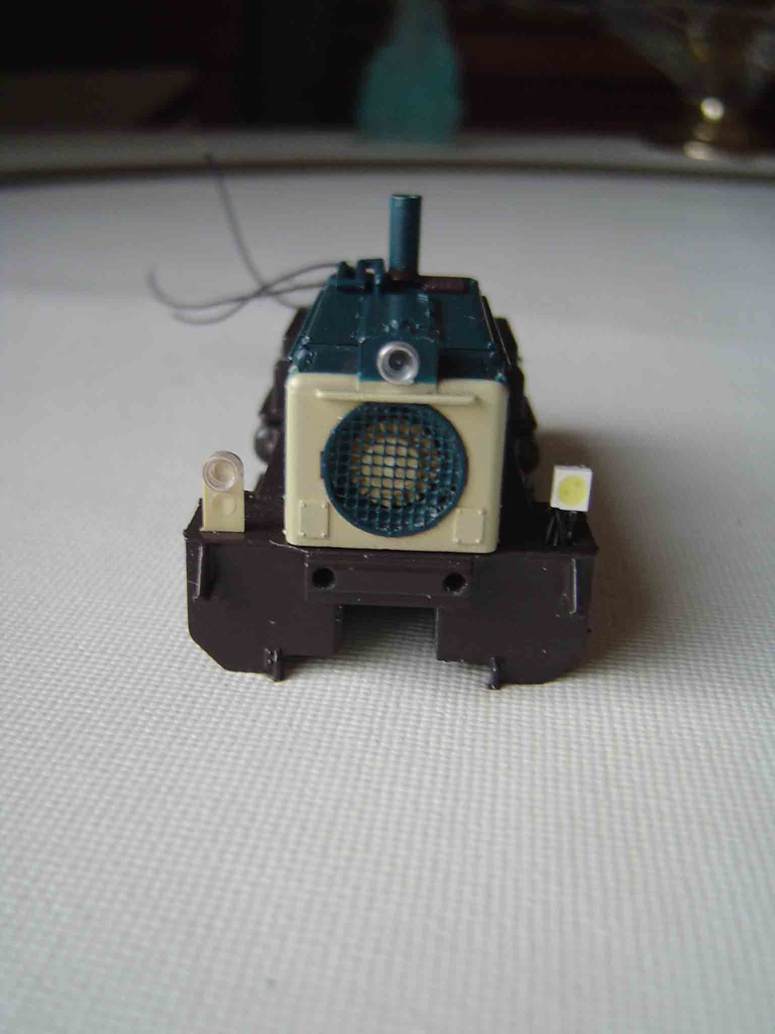

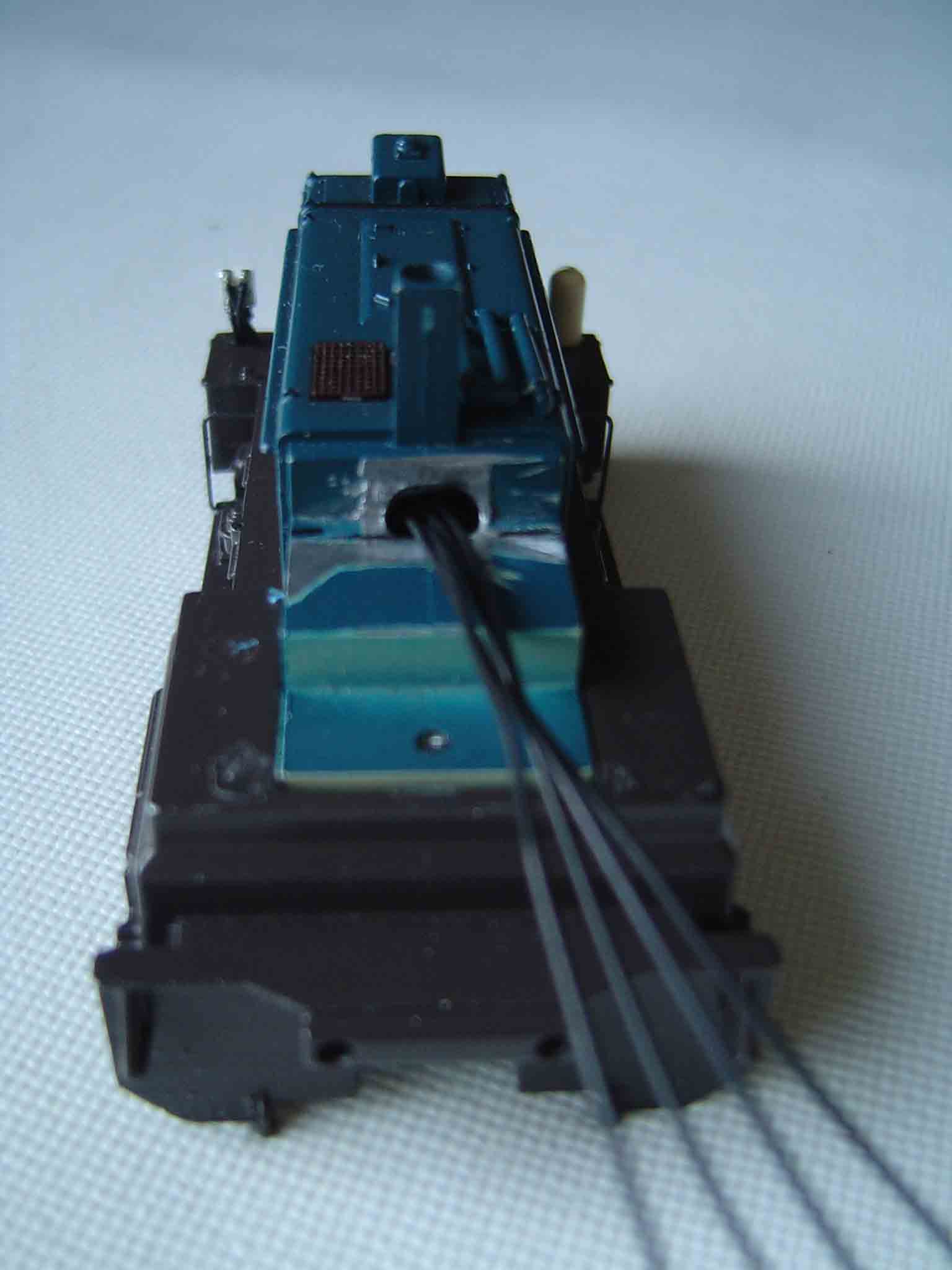

Angel, supongo que hablamos de la misma. Aunque dadas las medidas que tiene y lo que se ve, no sé cómo meterlo todo, me explico. Mi intención es que no se vea a simple vista a través de los cristales de la cabina, así que he realizado ya un tunel desde la cabina al alojamiento del motor para pasar los cables. Iba a trabajar sólo con los faros inferiores, olvidándome de los focos superiores, ya que sólo con ellos desde la parte delantera a la cabina, sería un total de 12 los cables a pasar 4 de led izdo, 4 del dcho más los 4 de motor y vías. En la cabina voy a recortar zonas invisibles para permitir el alojar las resistencias, todo ello con el fin de que sólo se viese al maquinista, ni siquiera quería que se viese el decoder, que sería un Digitrax DZ125. Mándame si haces el favor esos artículos y dime cómo lo ves, pues es mi idea inicial. Sacaré una fotografía del led izquierdo delantero, una vez que he hecho una prueba y le he puesto provisional para hacerme a la idea.

En estas fotografías se aprecia mejor lo que te comentaba.

Primero al ver que la loco es de Renfe y no de la DB olvídate de los juegos de luces blancas y rojas según el sentido de marcha que te comente anteriormente ya que estos son los reglamentarios en la DB y no se si en la Renfe son iguales.
Si tienes tantos problemas de espacio y vas a utilizar diodos SMD porque no te planteas de utilizar también resistencias SMD que son mas o menos iguales que un diodo SMD y te ocupan nada.
También no me has dicho nada de los diodos SMD bicolores y creo que es una buena opción para ahorrar sitio y cables.
En los faros delanteros si vas ha dejar el diodo así como se ve en la foto, si te soy sincero no me gusta nada y además que destrozas el aspecto de la loco ya que estos faros es uno de los componentes mas descarados y de su personalidad de esta locomotora.
Primero que el diodo que pones es de los mas gigante que hay en SMD, los hay que caben en el circulo del faro de la locomotra y les sobra.
Otra opcion que lo puedes solucionar como lo ha hecho el alemán que te comente, que ha taladrado los faros desde abajo para meterle un hilo de fibra óptica (los de las lámparas de los chinos) y los diodos SMD están debajo en el chasis de la loco colocados horizontales y mirando hacia arriba; si no tienes fibra óptica puedes meter en el taladro que hagas una pequeña tirita de plástico transparente fabricada con los retales de las maquetas que imitan los cristales. Es una solución muy elegante y no rompes la estética de la maquina.
