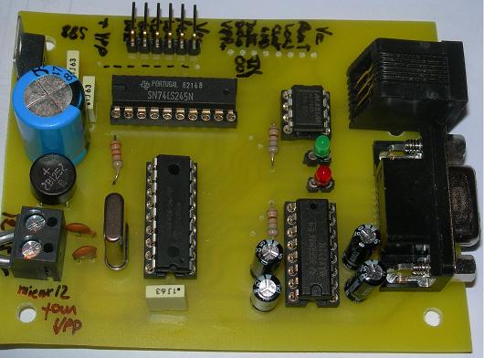

Tengo funcionando el interface GenLi-S88 de la Web de Paco Cañadas.
Desde RocRail manejo las locos y los desvíos.

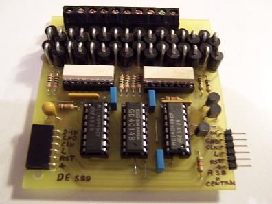

Ahora he montado una placa S88 con 8 detectores y la he conectado a GenLi-S88
pero no consigo hacer que funcione en RocRail.
¿Alguno de vosotros tiene esta configuración funcionando?. No se si las placas están mal hechas, si no lo he configurado bien en RocRail o, sencillamente, que RocRail no es totalmente compatible con este interface.

Me contesto a mi mismo.
tenía un problema en la placa S-88.
Funciona perfectamente poniendo las direcciones 512 en adelante.
Luis
