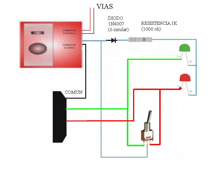

Pues en anteriores hilos he encontrado este esquema en el que se alimentan los desvios en alterna y los leds se encienden en funcion de la posicion del desvio.
Mensajes: 7084
Este esquema solo funciona con motores que tienen un conmutador de fin de carrera, que no son todos.
Los motores se pueden alimentar perfectamente en corriente continua y, en según que caso, hasta es mucho más silencioso.

Yo usaré vias Roco Geoline, creo que son con final de carrera. ¿Qué os parece?. No sabía que los desvíos se pudiesen usar en corriente contínua, ¿a partir de qué fuente habría que alimentarlos?. ¿Tienen las marcas material específico?
Mensajes: 221
Registrado: 28 Feb 2012 13:36
Todos los motores tipo Roco o peco pueden funcionar con c.c y c.a ya que siempre reciben en poquísimo tiempo la tensión, y por lo tanto no van a sufrir. Los peco no tienen (de salida) finales de carrera por lo que es obligado el uso de pulsadores. Los roco (o similares) tienen final de carrera por lo cual se puede utilizar indistintamente tanto pulsadores como interruptores, pero en un caso u otro la bobina siempre recibe una tensión momentánea.
