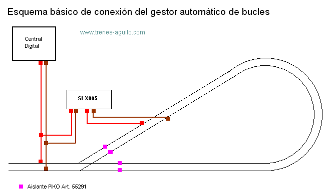

Hola a todos,
para cualquier bucle en Digital lo que necesitas es un Gestionador de Bucles o como se dice en ingles Auto reverse.
Es muy simple la instalacion.
En el desvio que te forma el lazo tienes que aislar con eclisas de plastico en los dos carriles las dos vias que forman la "Uve", seguido le conectas dos cables a los dos railes del bucle desde el Gestionador de Bucles, y al Gestionador lo alimentas con los dos polos de corriente Digital. No hay mas.
El solito hace su trabajo de cabiarte la polaridad cuando entre un tren o salga del bucle sin ninguna intervencion de nada mas.

Buenos y que funcionen bien Auto reverser te recomiendo estos:

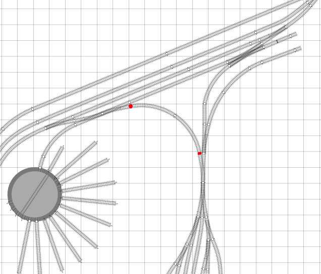

Pues otra pregunta.
Según todos los post, artículos y manuales, el sistema de gestion de los bucles es el mismo que el de las rampas giratorias y que el de las conexiones en Y.
Por otra parte, estos mismos manuales dicen que, tanto en el caso de los bucles como en el de las Y, la longitud de los mismos debe de ser, por lo menos, equivalente a la del tren mas largo que vaya a transitar por él.
En el caso de los bucles, ok.
Pero esto no se puede conseguir en el caso de las Y, porque, hasta donde yo entiendo, la utilidad de las Y es incorporarse tanto a izquierdas como a derechas de una vía a otra.
¿Podríamos hacer Y que tuvieran, como mínimo, la longitud de la locomotora mas grande que vaya a pasar por ella?
No se si me explico. Seguro que vosotros lo entendéis de todas formas.

El caso es que cualquier vagón con iluminación interior, provocaría un cortocircuito ya que internamente este conectaría la zona aislada con el tramo alimentado de forma general. En ese caso tendrías un cortocircuito al 100%. En otro caso pues podrías provocarlo momentáneamente si el aislante entre vías permite que las ruedas lleguen a realizar un puente por encima de el aislamiento. No se como reaccionaría el gestor de bucles en ese caso, probablemente no funcionaría correctamente.
Es decir, hay que respetar íntegramente la longitud del tren.

Lo que yo quiero es poder acceder a la vía principal en las dos direcciones.
En realidad se trata de un parque de maniobras, por lo que no pretendo tener vagones con luz o similar, pero tienes razón. es un riesgo.
De todas formas, os mando el esquema de la conexión, por si alguien puede plantear alguna solución.
Y de conexión
Nota 27 Oct 2012 17:43
Mensajes: 7083
Necesitamos ver todo el cojunto de vías de la parte inferior.
Probablemente las vias controladas por el autorever (controlador del bucle) deberán de ser más que no el corte que tienes señalado.

Intentaré subir el plano entero, pero ahora no puedo, porque lo tengo en otro PC.
