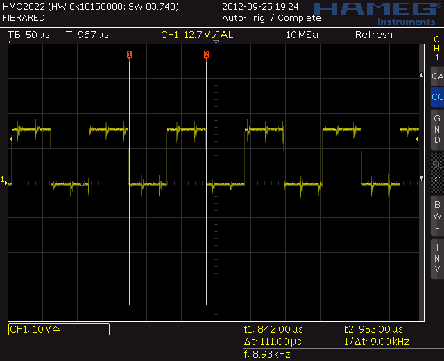

Estoy preparando una comparativa de calidad de señal de los decos de ESU y Lenz y necesitaba hacer la prueba de subir el archivo de imagen del osciloscopio, que es lo estoy haciendo, esta imagen se corresponde a un lokpilot v4 medido entre masa del decoder y borne del motor, a paso 2 de velocidad.
