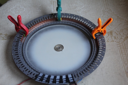

Para empezar, tienes que decidir si quieres alimentar el puente de forma continua o sólo cuando emboque una salida. La diferencia es que puedas tener una locomotora con las luces encendidas o echando humo mientras gira el puente o no. Si te inclinas por la primera opción necesitará dos pistas en el fondo del foso y sendas escobillas debajo del puente, de forma que vayan haciendo contacto mientras gira dicho puente.
Sería algo como esto...

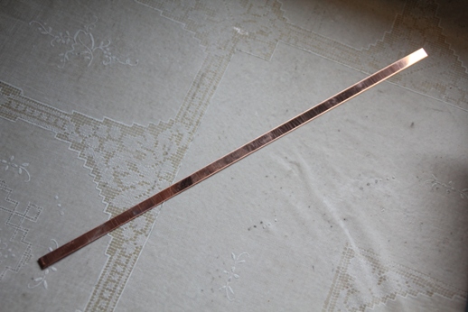

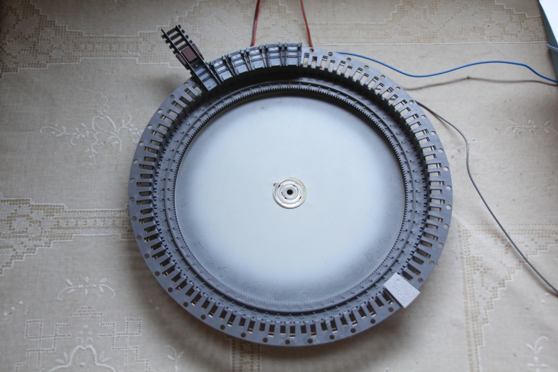

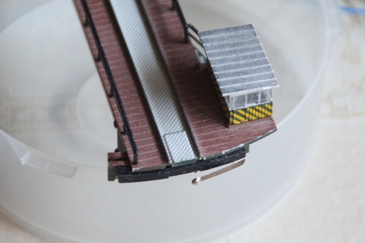

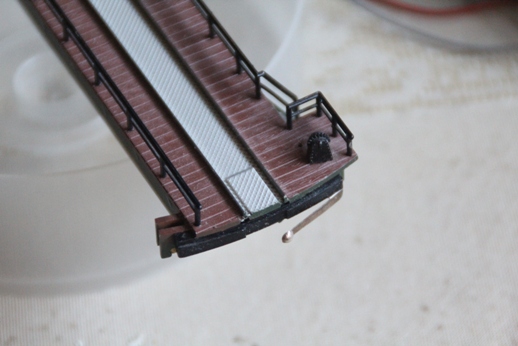

Otro método, más completo (creo) es fijar dos bandas de cobre (de menos de 180º cada una, para que no se toquen) y un contacto en cada rail (uno por lado). Este sistema tiene la ventaja de que si usas digital, hace de control de bucle de forma automática.
La verdad es que estaba preparando una modificación de la plataforma de Arnold y las vacaciones me han cogido a mitad.
Guías concéntricas en el fondo del foso
Tira de cobre
Fijado de una tira de cobre
Plataforma 004.JPG (107.54 KiB) Visto 495 veces
Contacto de un rail sobre el cobre
Plataforma 005.JPG (89.12 KiB) Visto 495 veces
Contacto del otro rail
Plataforma 006.JPG (88.3 KiB) Visto 495 veces
