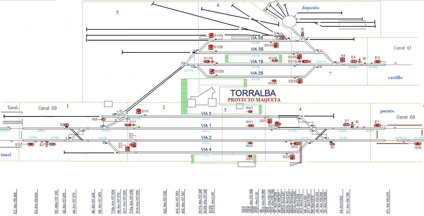

buenas quisiera que algun Alma caritativa me pudiera dar una idea o realizarme el cableado necesario para la futura maqueta digital, que se divide en en varios modulos como los nombres y los numeros indican en el plano adjunto
un saludo a todos gracias

Yo plantearía una maqueta analógica.
Para pasar una maqueta de analógico a digital es tan fácil como quitar los transformadores, unir todos los cables que van a la vía, incluidos los que pasan por los interruptores de los semáforos, y conectarlos a una fuente digital. Puedes plantear un conmutador de n circuitos (dos circuitos para cada transformador a sustituir) que te permita conmutar la tensión analógica o digital de la vía.
Un segundo paso es puentear http://www.magliacalcio2013.com todos los interruptores de los semáforos pues se supone que en digital eres tu el maquinista y eres tu quien debe de parar ante un semáforo.
A partir de este punto la cosa puede complicarse hasta el infinito y más allá. Pero primero me limitaría a hacer correr trenes y parar ante los semáforos.

Cuidado,cuidado, que eso de pasar de analogico a digital y mas en una maqueta con tantos cortes de via que se requieren, tiene mucha miga.
Mi recomendacion, Plobo, seria que primero echaras un vistazo a este hilo:
viewtopic.php?f=7&t=35093

Hola a todos,
Yo no le desearía ningún mal a ningún compañero de nuestra afición, y lo que tu le estas proponiendo mas o menos es una putada.
Te recomiendo que antes de dar estos consejos tan alegremente y vistos tan fácil a la ligera veas antes el hilo que propone el compañero Jordbcn.
Todo se ve muy fácil en la pantalla del ordenador (en la plaza de toros), pero debajo de la maqueta (toreando el toro) es otra cosa……
Además si lo que va ha hacer es nuevo completamente, pregunto:
¿Para que hacer el viaje dos veces?
¿Por qué no empezar y terminar en Digital del tirón?
¿Qué utilidad tiene hacer una cosa en Analógico SI LA QUIERE en Digital?
