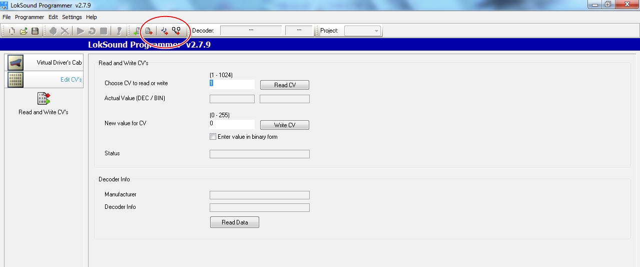

Pues bien una vez hayas abierto el sonido con su programador correspondiente (lokprogrammer 2.7.9)primero pulsas en la hoja con la flecha roja (y a todo lo que te salga dale a aceptar o siguiente, con esto se graban todas las CV), despues dale a la nota musical con la flechar roja (aqui te va a tardar un buen rato es cuando se graba el sonido) y para acabar dale a los circulitos con la flecha roja (aqui se graba la configuración de los sonidos) y una vez acabe, ya tienes el decoder grabado entero ;)

Te pongo la foto, lo redondeado es a lo que me refiero ;)

Has pulsado los tres botoncitos que he remarcado con el circulo?
Si la respuesta es si, ya esta grabado y terminado
Si la respuesta es no, el decoder esta sin grabar
