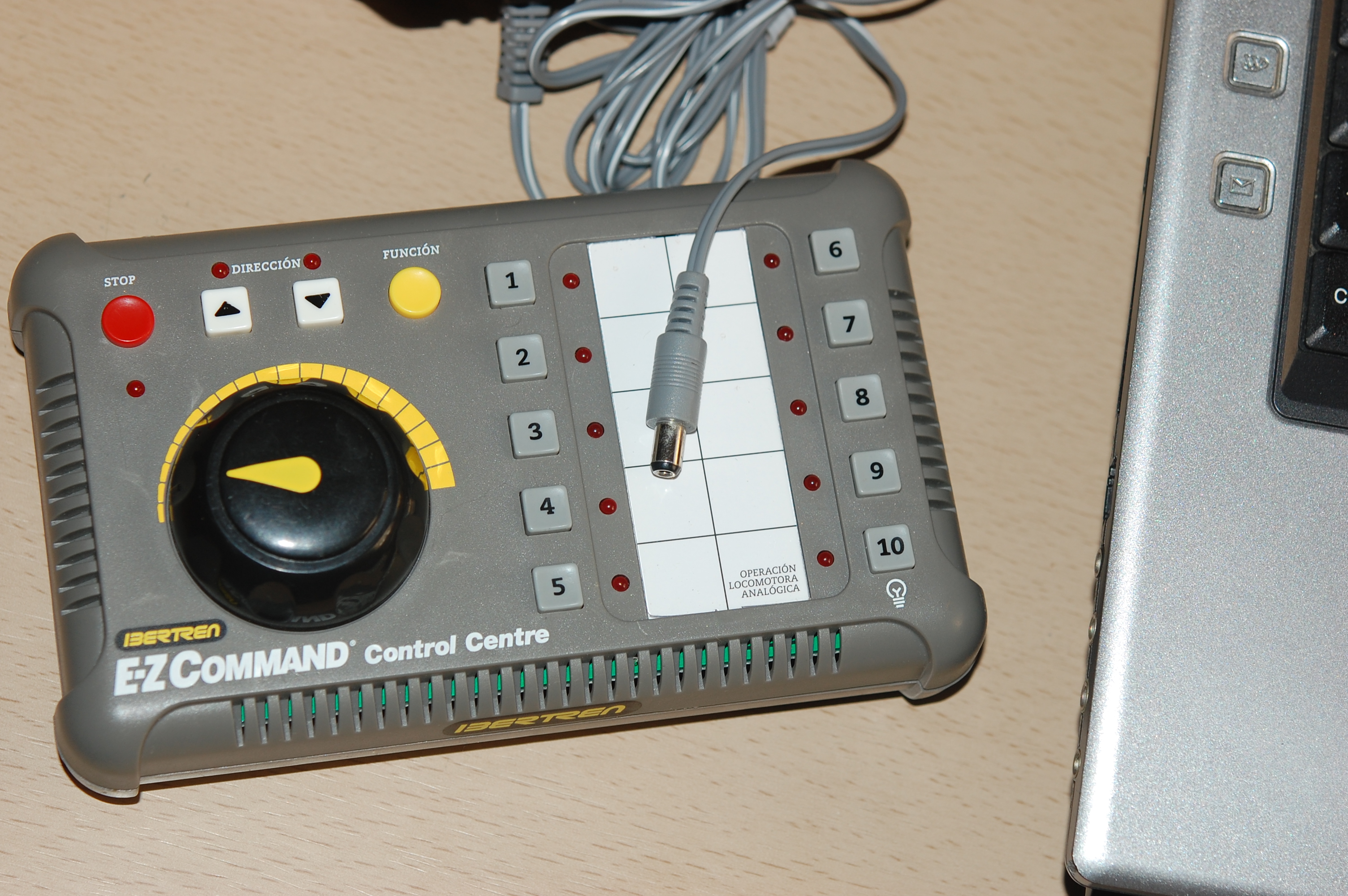

Si alguien tiene este mismo controlador o el original de Bachmann, me gustaria que me indicase qué tipo de transformador debo ponerle y cómo fabricarme el cable de conexión a la via ya que presenta un conector tipo jack y desconozco como es el conexionado interno.

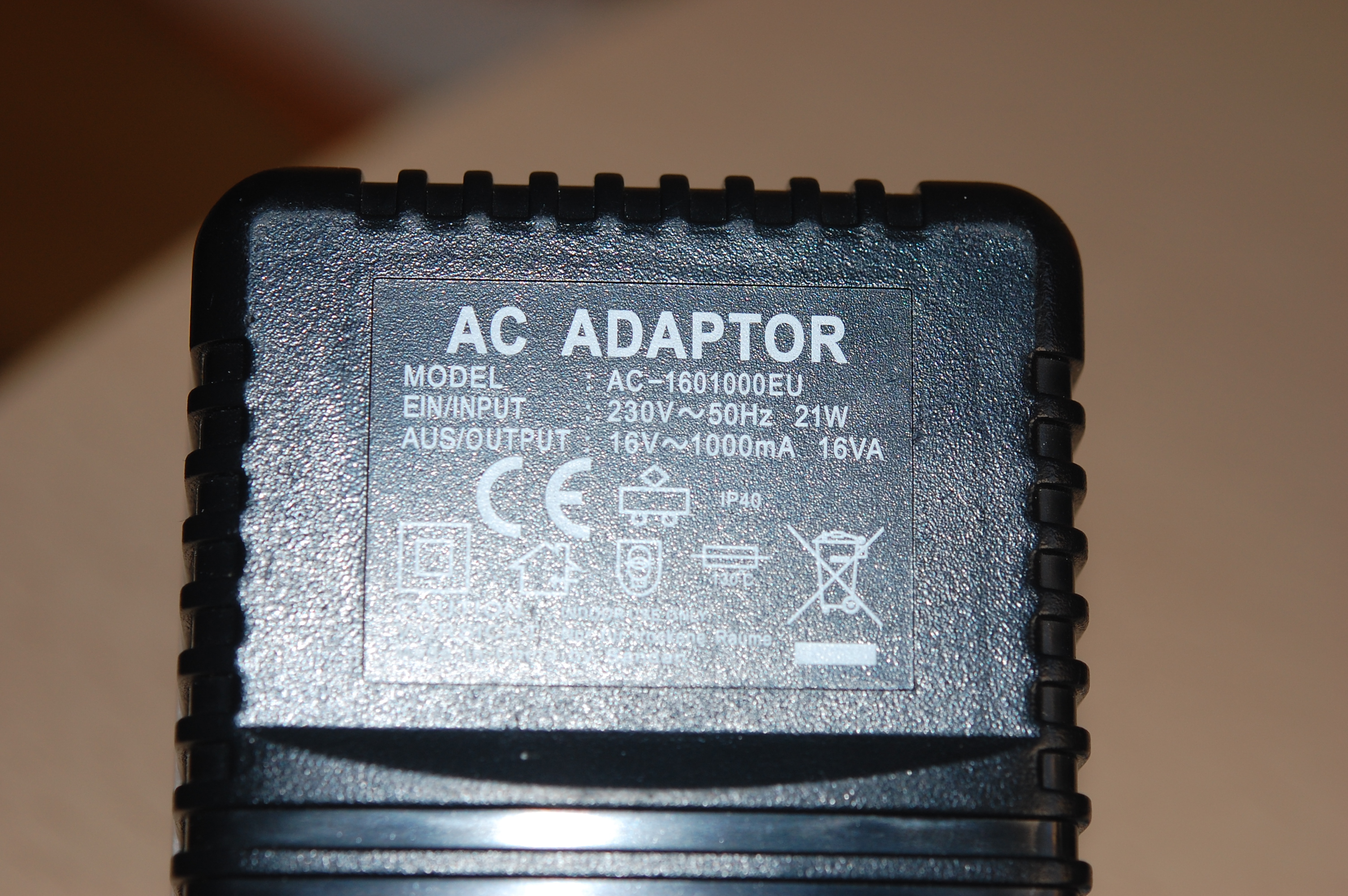

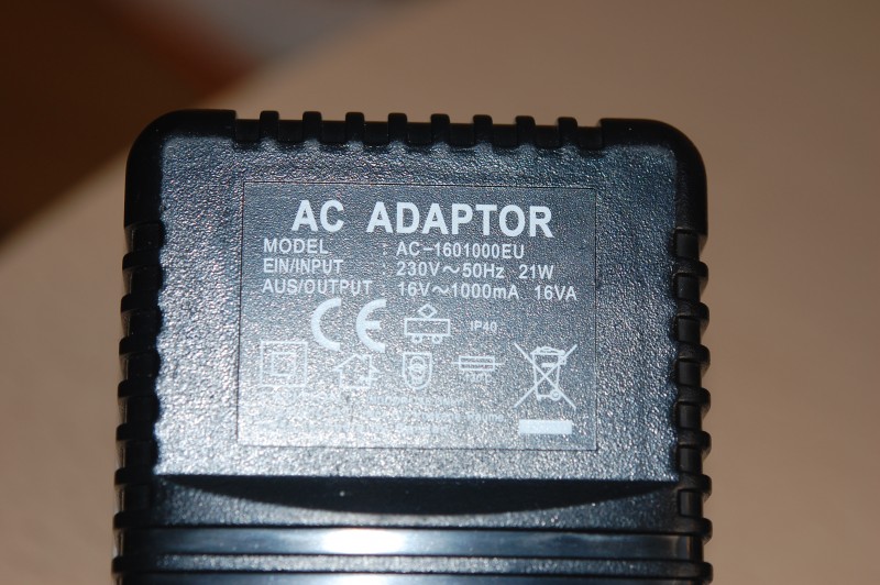

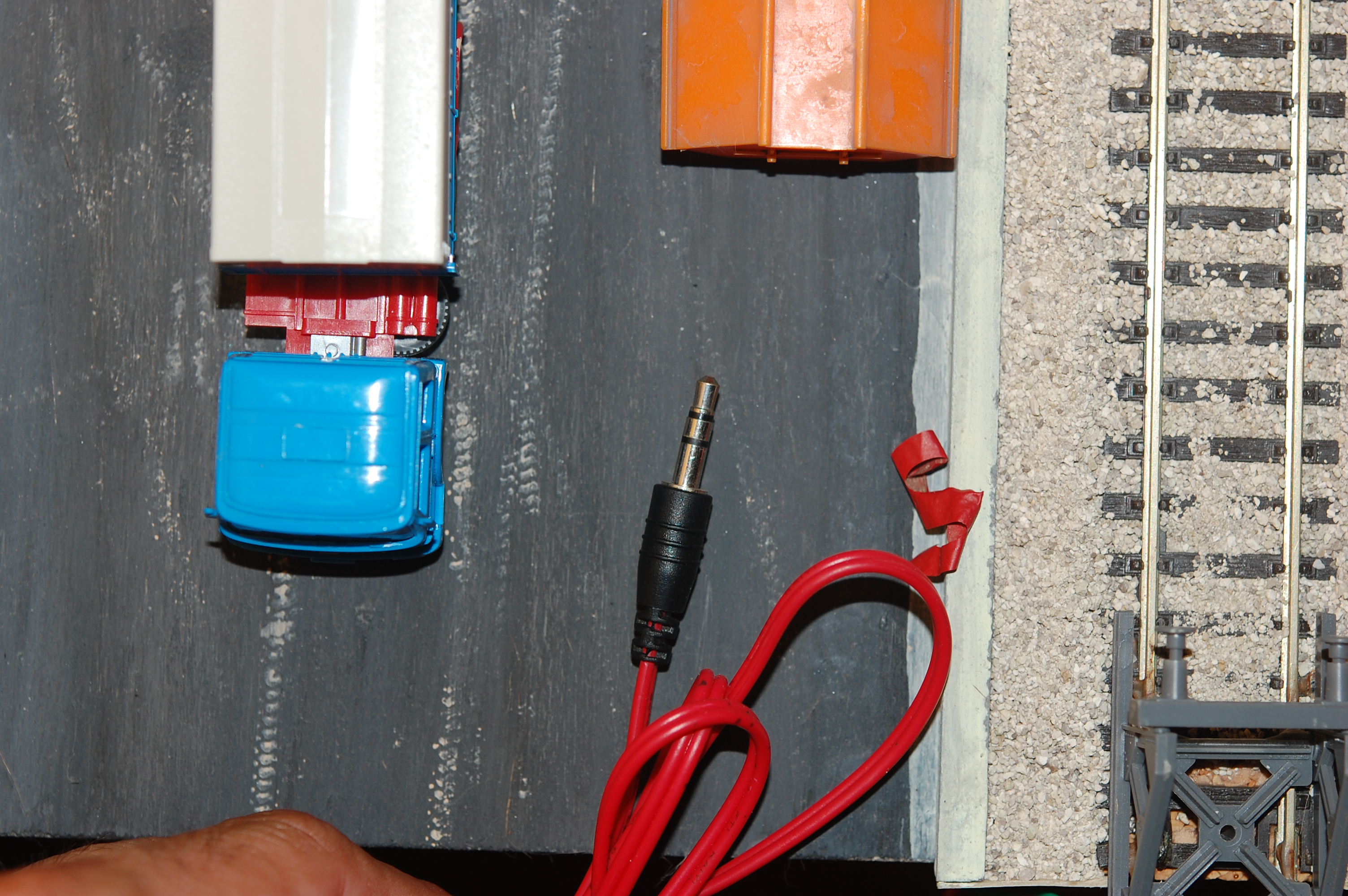

Bon dia chab444 ,espero que las imagenes te sirvan el trafo es el original asi que cual quier trajo que tenga esa salida te sirve ,CUIDADO SUPERARLA,puedes fundir la centra.El jack de salida es decir de la central a la maqueta es e l original,segunda foto y la tercera foto es el el jack del trafo a la central.No dudes en preguntar si tienes alguna duda.

En cuanto al trafo, pues nada, será cuestión de buscar uno con características similares, pero en referencia al cable tengo alguna duda ya que veo que el jack es de tres conexiones (el conector tiene 3 partes metálicas separadaas por 2 aislantes) mientras que entiendo que el cable a la via solo son 2 ( no se si me he explicado) .

Bon dia chab44,si pero debe de ser por que la central tiene salida analogica ,a mi tambien me estraño en su momento el jack ,pero como ahora la uso para el manejo de una grua portico de roco y antes en el banco de pruebas y no he tenido ningun problema.Si necesitas mas info nos preguntas.Por cierto tienes las instrucciones.

Te envío por privado el manual en castellano, en cuanto al cable de alimentación, decir que no se el motivo de llevar un conector "estereo", pero he comprobado con el tester que solo funcionan dos de las tomas, la segunda y la tercera, la punta no tiene conexión ninguna, puede ser por dos razones, estos conectores dejaron de utilizarse en alimentación porque producían cortocircuito al conectarlo, por ese motivo la punta es nula, la otra razón es que exista un cable, que sí lleve conexión en la punta, para alguna otra función, que desde luego no tienen nada que ver con el manejo de una loco analógica, totalmente desaconsejable en digital, ni con este cable ni otro que pueda existir.

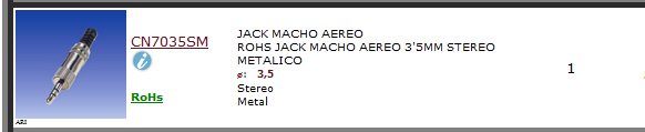

El conector es de el típico estero de auriculares, concretamente este, de todas formas llevate la central, así no hay dudas.

Empiezo a tener un poco más claro el tema del cable. Gracias por tus pruebas. Conectaré el cable a las partes 2 y 3 del conector dejando libre la punta.
En cuanto al trafo intentaré localizar uno de 16 V ya que mi escala es HO.
Nuevamente gracias.
Joan
