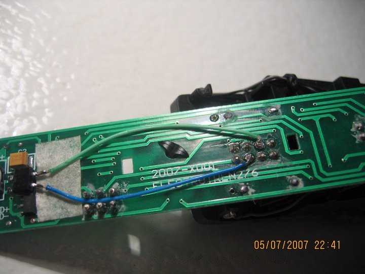

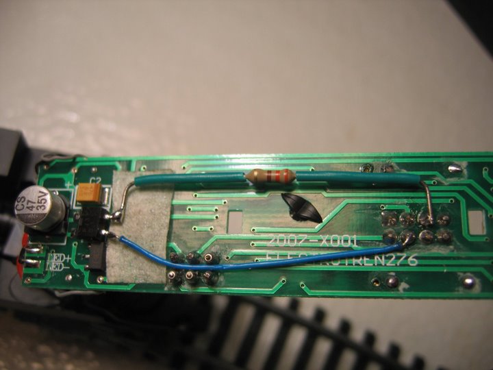

Hola yo encontre en no se que foro es ta otra solucion , que me parecio muy sencilla, por eso me atrevi, la imagen no es mia , asique a quien se la cogiese que me perdone , solo lo hago por compartir, un saludo

¿Son validas las dos soluciones? Es decir la que lleva resistencia y la que no

Buena pregunta Manchegon, efectivamente la que no tiene resistencia lei en aquel foro que daba algun problema, osea que tienes que meter una resistencia de por lo menos 1/4, yo le he metido una de 460 ohnios, me va muy bien . un saludo
