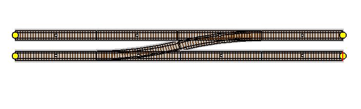

Me pregunto si es posible controlar con un mismo pulsador una pareja de desvíos eléctricos enfrentados en un escape como el de la imagen.
Para que no haya lugar a error y colisiones, ambos deben estar siempre conjugados en la misma posición: las agujas de ambos en vía directa, o ambos en vía desviada.
¿Es posible hacer esto o dará problemas de alimentación por consumo?
Gracias y saludos.

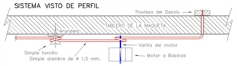

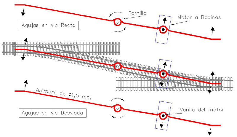

Y digo yo, para que gastar dos motores y complicarse con cables cuando con uno solo se puede hacer ???.
Es un sistema mu tonto y fácil de hacer, solo se necesita un alambre vulgar y corriente, un tornillo de rosca madera y una arandela, y sacabo.
Se coge el alambre y se le hacen dos cocas (una para el tornillo y otra para la varilla del motor del desvío), los extremos se doblan en vertical para meterlos en las traviesas de los desvíos, se monta todo y cuando se mueva la varilla del motor hacia un lado o el otro, el alambre girara moviendo las dos traviesas de los espadines a la vez.
También con esto te evitas estar preocupado por tu transformador o tener que comprar uno más potente que vale bastante más caro. Osea que matas dos pájaros de un tiro.
Alambre para actuar Dos Devios a la vez.jpg (110.93 KiB) Visto 976 veces
Espero que os guste mi inventillo.
Un saludo, Angel

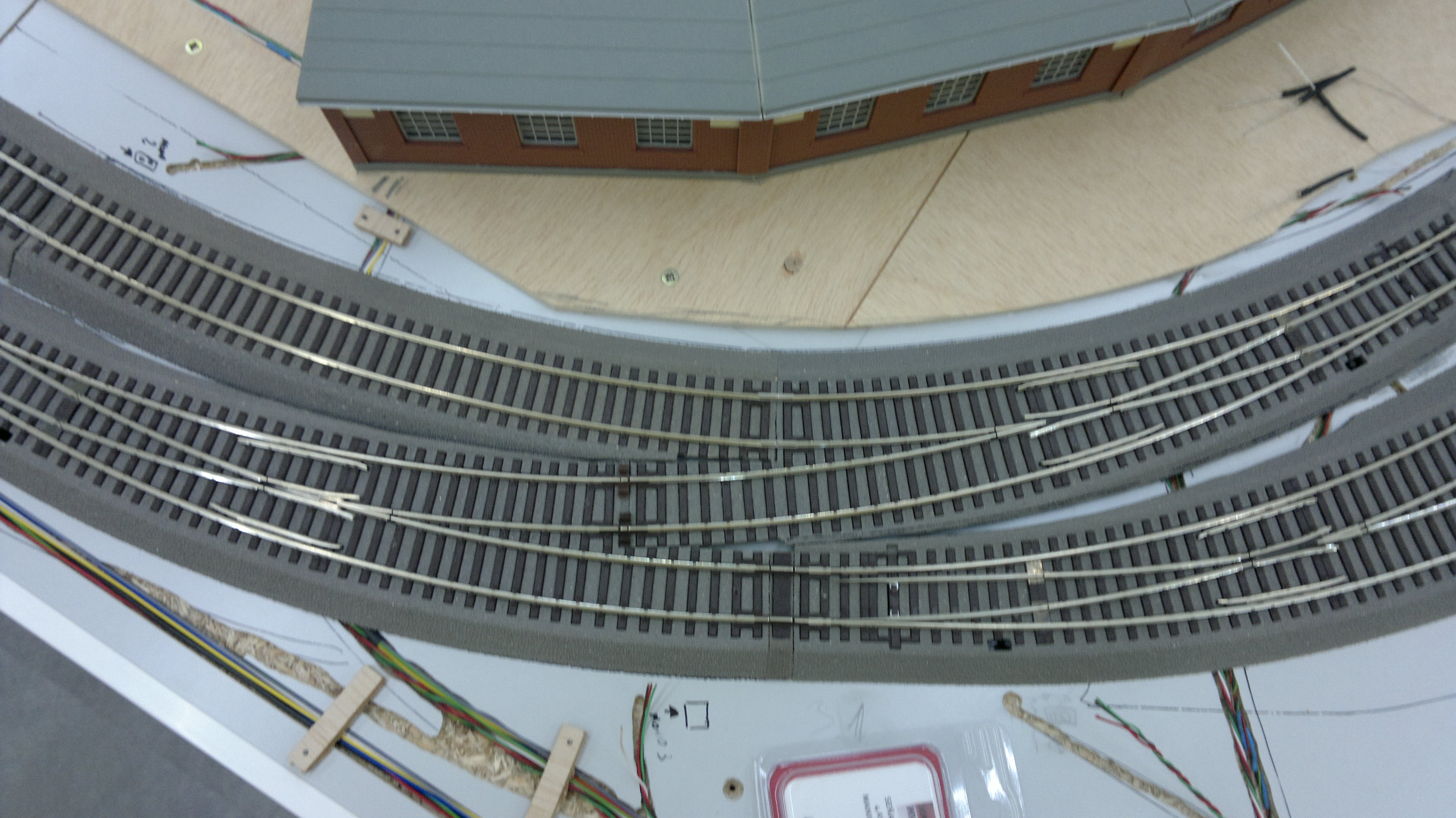

Debido al calor sofocante, el cual parece que me está afectando muy seriamente, tengo que rectificar mi aseveración de la conexión de los motores de los desvios, que le hice al principio a Aut592 y que despues de reflexionar Luisma 2494 acertadamente yo volvi a ratificarme. Pues el misterio, esta radicado en que dicha configuración de los desvíos que proponia Fernando es lo mismo que tengo yo pero los mios estan en curva y los desvios evidentemente no estan colocados en la misma posición. (ver foto).
De tal manera que los desvios rectos que propone Fernando, se conectan evidentemente como dice Luisma, mis desvios, a pesar de tener la misma funcion por ser curvos, los motores van invertidos, pues cuando en uno esta desviado el otro no lo está para pasar del circuito de fuera al de dentro, y viceversa. Un agobiado saludo.

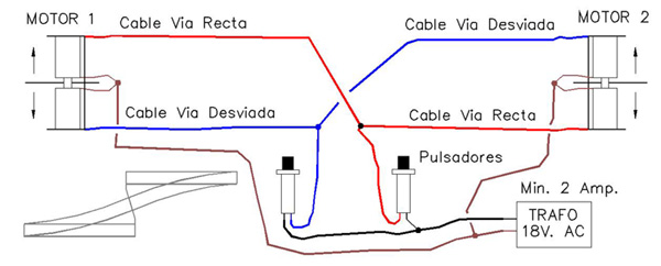

Asi seria el cableado:
Actuacion sobre dos Motores a la vez.jpg (48.97 KiB) Visto 912 veces
Saludos, Angel
