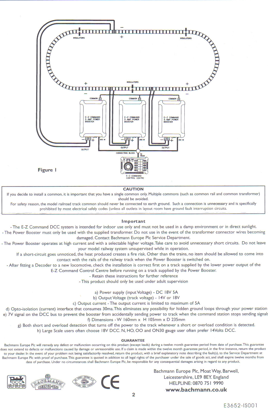

Es un booster adiccional, no hay nada que aislar.
Yo tengo dos circuitos independientes que funcionaban en dcc con dos booster, mi central era la de paco cañadas. Al pasar a dynamis los conecté electricamente para poder manejar toda la maqueta como si fuera un solo circuito, se conectaba directamente a la central y listo.
Ahora al poner la ampliación a la pro, las conexiones cambian, de forma que a la ampliación nueva se conecta el circuito completo y a la antigua solo la via de programación que está aislada del resto de la maqueta.
según las instrucciones del booster solo hay que alimentar desde la central la entrada digital y la salida de potencia del booster directamente a la vía.
Las intrucciones del booster dicen que se conecte así, pero en el esquema viene la central antigua básica de bachamann.
No se si me he explicado con claridad.
De todas menras si alguien está interesado en echarme una mano le puedo escanear las instrucciones de la central y del booster a ver si me puede ayudar.
A parte he mandado un correo a bachmann a ver si me pueden decir que pasa.
Cuando conecto el booster me da corriente a la via durante unos 30 segundos pero sin poder hacer ninguna operación, esto lo se porque los coches que tengo con luz se iluminan, luego corta la corriente y me deja la central inoperativa.

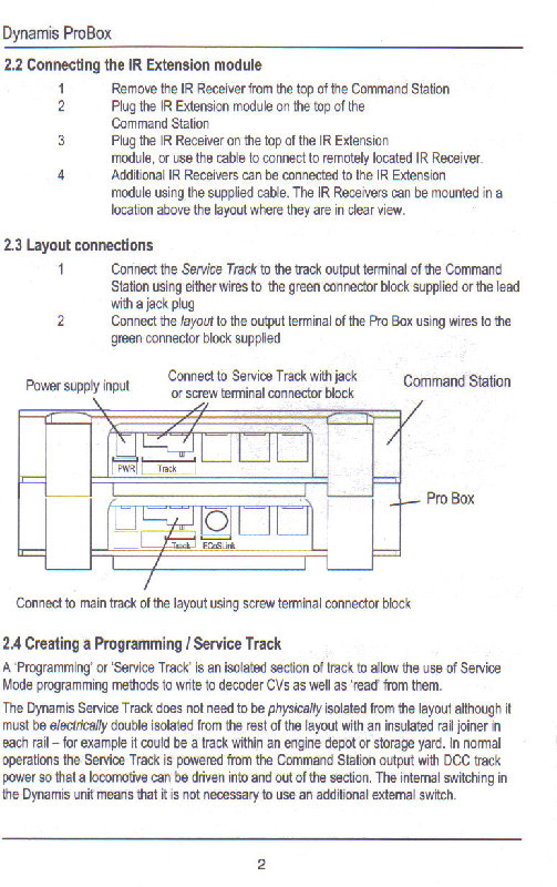

MZA2. Podrías poner un esquema de como conectas la central y el boster y todas las cosas y así lo veríamos mejor e intentaríamos ayudar.

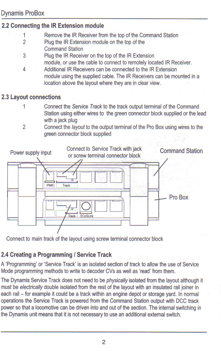

Os pongo el esquema de conexiones tanto del booster como de la central. En la pagina del booster, la central que viene es la basica de bachmann, pero aseguran en la pagina de la dynamis que el booster sirve para ella.
La conexión por lógica debe ser del modulo pro al booster y del booster a la vía.
La última prueba que he hecho ha sido desconectar el módulo pro y conectar el módulo principal, vamos la central en si al booster, da corriente, pero enseguida dejas de controlar las locomotoras con lo que tampoco me sirve, eso si, no provoca corto.

Bueno, después de miles de pruebas, el booster funciona, pero conectado a través de un jack que trae al módulo principal y no al accesorio que la convierte en pro con lo que pierdo la vía de programación ya que consigo alimentar un circuito a través de pro y el otro a través del módulo principal conectado al booster.
