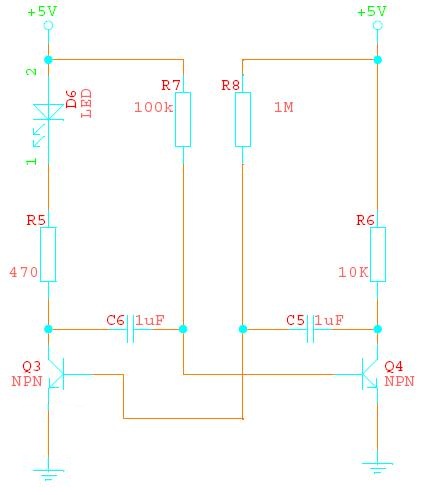

Creo que lo más fácil es un astable con transistores: Si quieres que sea más rápido, condensadores más pequeños. Incluso con dos condensadores distintos consigues tiempos de iluminación/apapagado asimétricos.
Para un sólo led puedes conectar la resistencia de colector a positivo directamente.
Con los valores mostrados funciona de 4.5v a 12 voltios.
¡¡ojo!! los condensadores están conectador invertidos: el positivo al colector y negativo a base.

Hola a todos. Hace tiempo estuvimos cacharreando con el aestable con transistores y el resultado es muy satisfactorio. Lo mejor que tiene es que la intermitencia es totalmente configurable, es decir, puedes controlar tanto la frecuencia como el ciclo de trabajo, así que puedes conseguir una intermitencia del 50% (como los intermitentes de los coches) o del 5% (como un flash). Luego, una vez escondido el circuito, con cablecitos le puedes colocar los leds que prefieras.

Ahí están los esquemas y algún video para ver cómo funciona.

Estoy haciendo mi primera prueba y no acabo de ver claro como hacer que la intermitencia vaya mas lenta, ¿Qué debo variar?.

Según este esquema, que es el que se probó en su día pero para un solo led:
- R7 y C6 determinan el tiempo que el led está encendido, a mayor valor de cualquiera de ellos, más tiempo encendido.
- R8 y C5 determinan el tiempo que el led está apagado, a mayor valor de cualquiera de ellos, más tiempo apagado.
Entonces, con resistencias y condensadores mayores la frecuencia es menor. Con resistencias y condensadores más pequeños, frecuencias más altas.
Para echar números:
f= ________1________
__0,693*(R7C6+R8C5)
Saludos!!!

Gracias Raptor1, yo estaba probando al azar y no conseguía algo estable.
El circuito lo he probado con dos leds y funciona de maravilla, ahora probare el cambiar lo que me has comentado a ver que consigo.
Te dejo un video de como lo tengo ahora sobre una protoboard, lo que observo es que tal y como lo he montado la intermitencia la veo muy rápida. Después ya lo montare sobre un vagón de mercancías.

El circuito te funciona muy bien, aunque sí que parece que van un poco rápido (según la fórmula), es que este circuito es tan sencillo que la frecuencia depende mucho del modelo de transistor usado.
Para que te hagas una idea, con lo valores que tiene el esquema de arriba a mí me hace este efecto (para uno sólo de los led):
Como la resistencia que mantiene encendido el led, la R7, es más pequeña que la de enfrente que es la que lo mantiene apagado, la R8, el resultado es como un destello.
Puedes ir cambiando los valores de las resistencias, mientras que los valores permanezcan por debajo de 1M debería seguir funcionando. Tambien puedes cambiar los valores de los condensadores, pero a diferencia de las resistencias, a mayor valor, más grande es.

Empiezo a comprender el funcionamiento del circuito.
Ahora no tengo ninguna resistencia suficientemente grande para hacer la prueba, sin embargo he probado con un par juntas y efectivamente, manteniendo todo menos esas resistencias la intermitencia es menor, por lo que próximamente actualizare los datos con una intermitencia aceptable.
