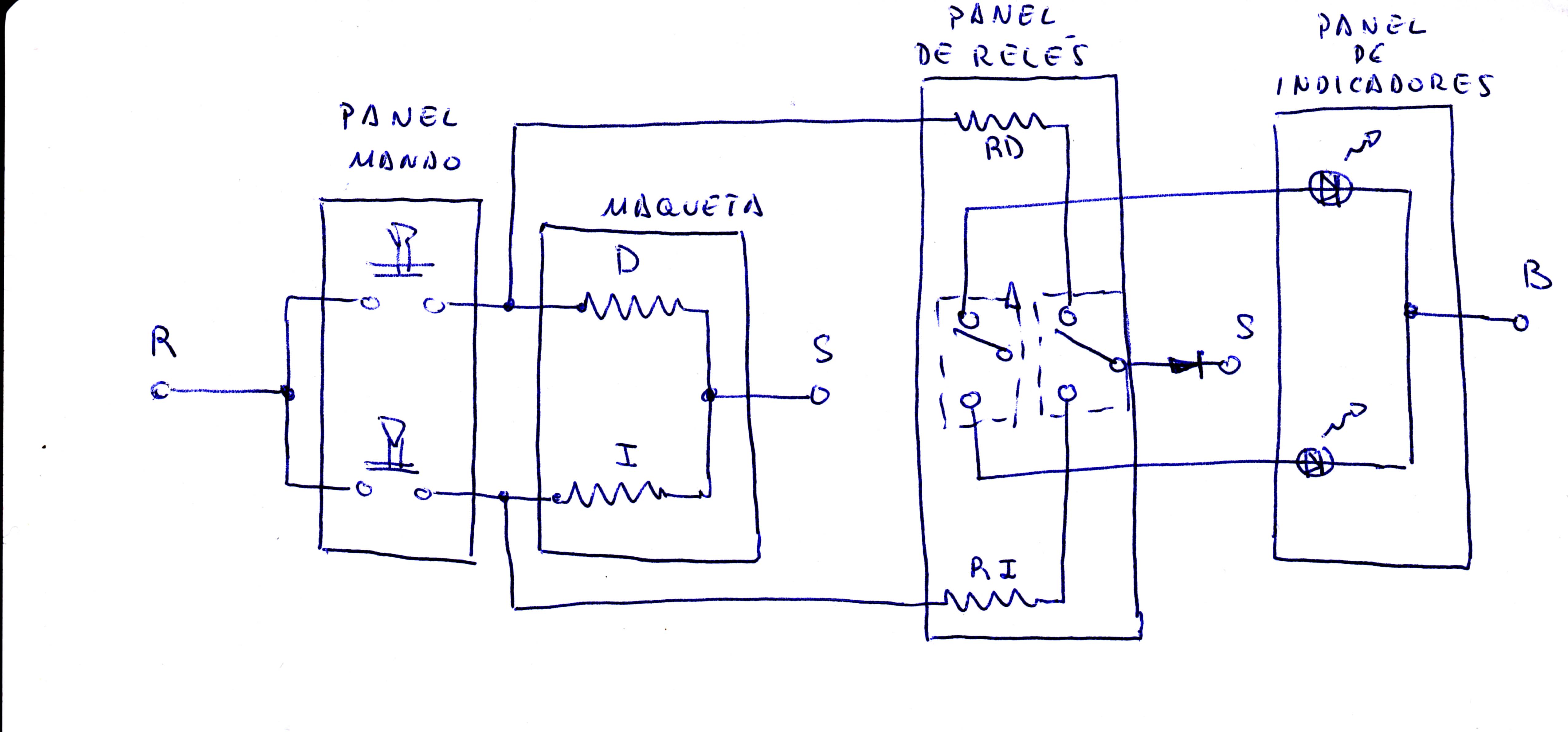

Envío el esquema básico de conexión.

asi primera vista no veo de donde coge alimentacion el comun el rele que ataca a los led
del manejo de ese montaje no te puedo ayudar mucho mas, que no tengo nada similar, seguro que con el dibujo los gurus del foro te pueden ayudar mejor.

La alimentación la toma en el punto A del común del conmutador del relé. El circuito de leds funciona entre A y B con alimentación independiente de la que va de R a S porque intenté alimentar con la misma fuente (R-S) y daba los mismos problemas. Puede ser que haya alguna corriente de retorno por la bobina opuesta del cambio que accione la bobina contraria del relé, es decir que la parte de la corriente que mueve D en el cambio circula por I y retorna a S por el cuadro de relé a través de RI y vuelta a empezar.

Prueba con unos diodos entre RD Y RI y los pulsadores, quizá tambien puede ser que alimentas los relés con poco voltaje/amperaje y unas veces actuan y otras no, parece que RD Y RI, son resistencias, eliminalas, aunque eleves la corriente, solo es una pulsación momentanea, al igual que con los motores de desvíos y no debería pasar nada.

RD y RI son las bobinas correspondientes al relé que hacen que actúe en un sentido u otro. No se pueden eliminar. La alimentación R-S es en alterna 15v. ¿Es posible que el diodo final del común del relé no rectifique suficiente para las bobinas RD y RI que funcionan en continua 12v? ¿Puede haber algún retorno "raro" con el resto del sistema por haber algúnos cambios conjugados? El esquema resultante sería como el mostrado pero multiplando los elementos.

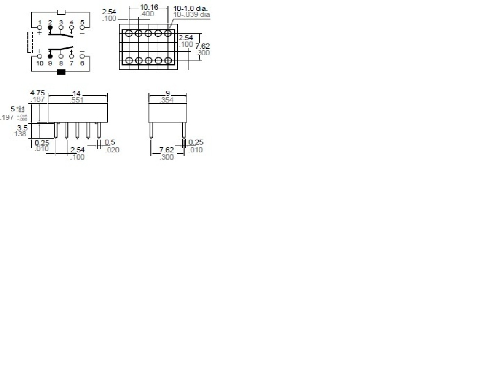

Si, lo más seguro es que no actuen bien debido a la "media" rectificación de la corriente, coloca otro diodo y lo pruebas, así te aseguras, como te dice el compañero comprueba las conexiones del relé, o mejor aun, con un tester y te aseguras, porque según el relé puede o no funcionar bien según el tipo de corriente, yo tengo unos que marca el + y -, te adjunto esquema, coloca los diodos en el mismo lugar que te he indicado antes.

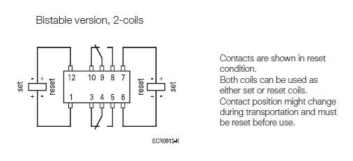

El relé es el V23079-B1203-B301, que es el recomendado en estos casos. Adjunto el esquema del datasheet. Del esquema se desprende que quizá el problema es que cualquiera de las dos bobinas puede cambiar el estado del contacto con la mera inversión de polaridad, aunque no actúe la bobina contraria.
También estoy probando la eliminación de retornos indeseados mediante diodos tal y como recomiendan en http://www.dtrain.es/tag/panel/. Se siguen aceptando sugerencias.
Un saludo y gracias.

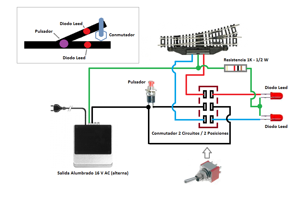

Buenas tardes;
Os adjunto un pequeño esquema de una solución a este problema sin utilizar ningún rele auxiliar, que por supuesto tiene que se biestable.
La solución que propongo es muy sencilla, un pulsador, un conmutador 2 circuitos / 2 posiciones.
Cuando deseamos efectuar un cambio de vía movemos el conmutador a la posición deseada y pulsamos el pulsador. Al mover el conmutador se encenderá el leed de la via correspondiente.
Sería interesante utilizar una unidad de descarga por condensador la cual evitaría que ninguna bobina pudiera quemarse al no tener final de carrera.
Quedo a vuestra disposición para cualquier aclaración
Un saludo, Juan

La idea y el esquema son fenomenales, solo veo el inconveniente de realizar dos acciones independientes, el pulsador puede fallar por algún motivo, el desvío engancharse, etc, y darnos lectura equivocada, pero esto también puede pasar con los biestables.

Gracias por la aportación, la idea es buena para pequeñas maquetas. Pero este sencillo montaje no es operativo cuando hay varios desvíos accionados por un solo pulsador. En este caso, la operación con este esquema es similar a accionar los desvíos uno a uno.
