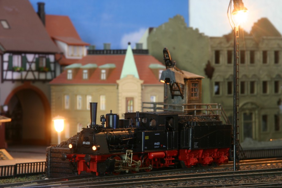

Desde que retome la aficion hace apenas dos años ya he digitalizado artesanalmente varias locomotoras Fleischmann y ahora le toca a una como la de la foto de la serie 89 tipo T3 con tender.
El caso es que la maquina viene con el tender vacio, no tiene ni luces traseras y estoy pensando en aprobechar el espacio y ponerle un decoder "cantor" a ver que se siente :lol: .
Mi pregunta es si cualquier decoder con sonido vale y luego se puede elegir el sonido.
He visto algunos de marca relativamente baratos pero son para locos diesel españolas, ¿se le puede luego cambiar el sonido a vapor?, ¿es facil o hace falta aparatos adicionales?.
Si me podeis aclarar algo el tema o aconsejarme algun decoder en concreto para esta locomotora, si no es muy caro mejor, os lo agradeceria.
