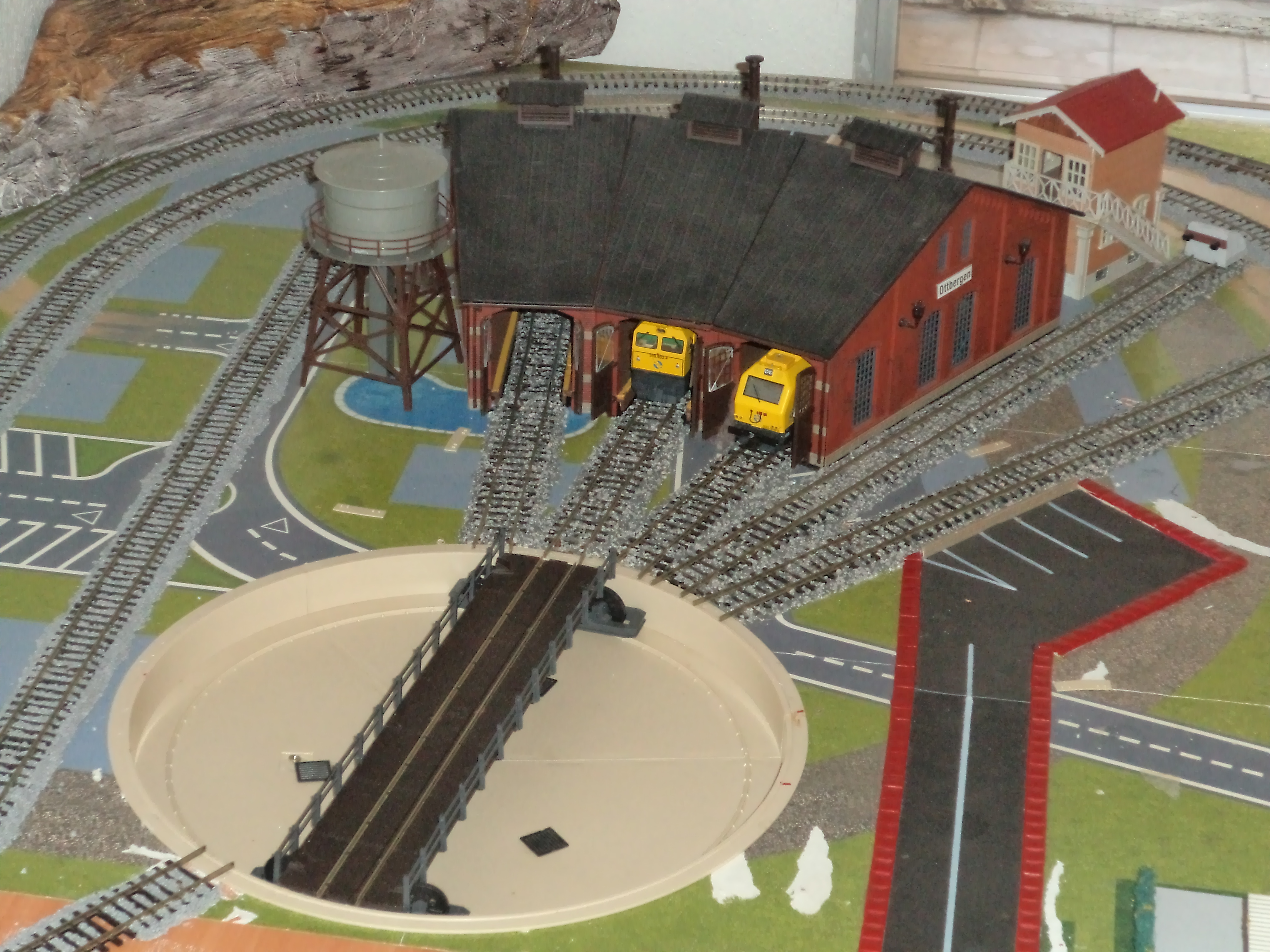

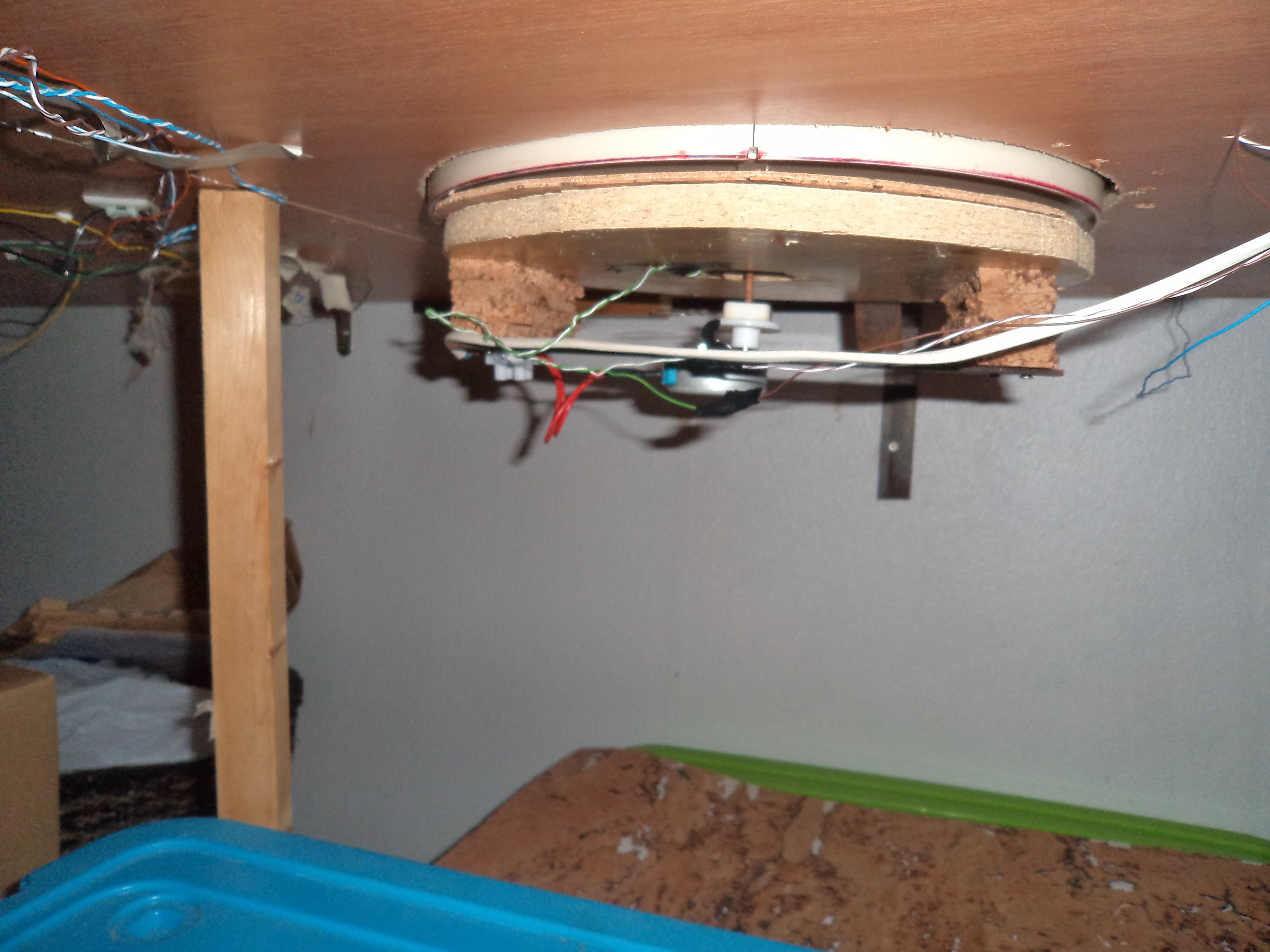

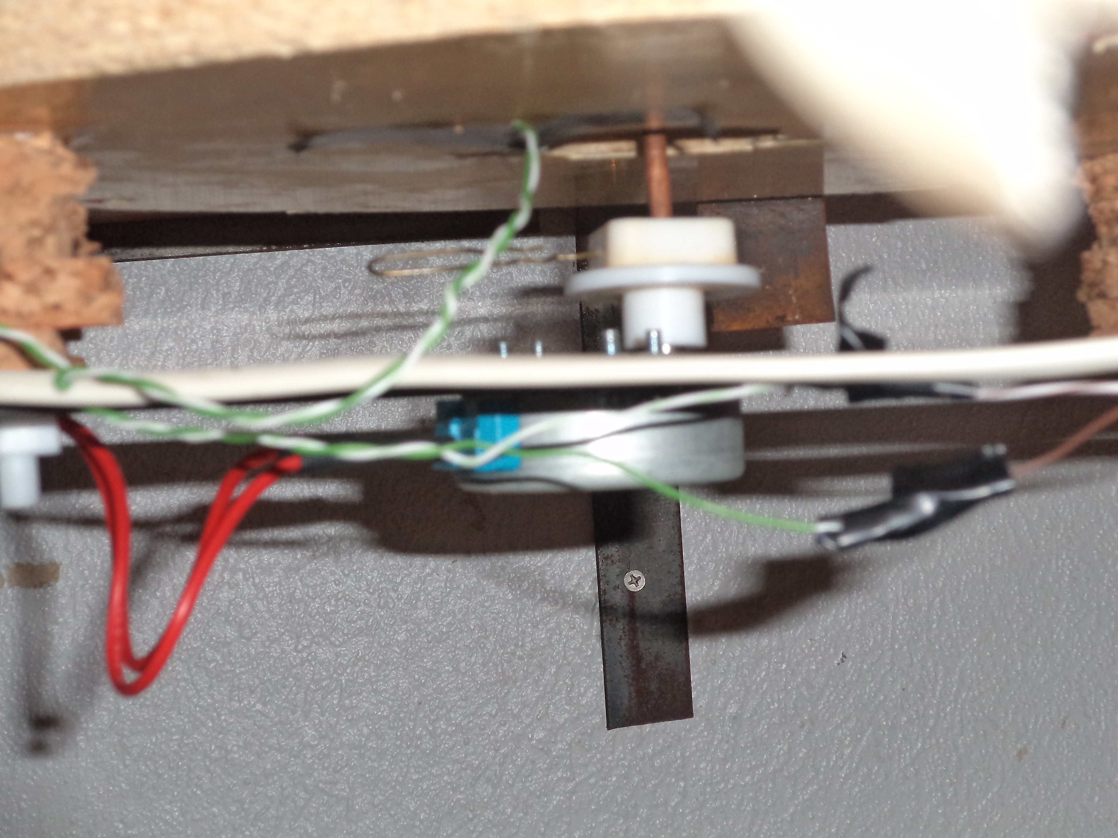

Subo algunas fotos de mi engendro, no se veran muy bien pues la parte baja de mi maqueta queda un poco oscura.
Los inconvenientes que tengo con esto, es la dificultad que tengo para parar justo en el lugar deseado y lo ya comentado del sentido de giro aleatorio que tiene.
vista general
El motor con su transmision
El puente con su cochera con una 333.3 y una 319.4, aun queda mucho trabajo por hacer
