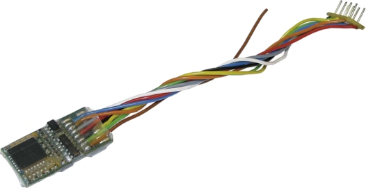

He adquirido recientemente el Set de Roco Digital 41348, que lleva unalocomotora diesel tipo OBB Rh 2016 y tres vagones, uno con lona deslizante, uno con campana telescópica y el ultimo abierto.

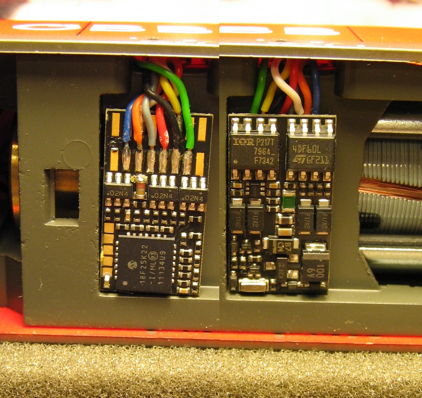

Este set lleva manuales del decoder 10884 se supone que como foto adjunta, sin embargo, he abierto la locomotora y el decoder no lleva el cable marron (por lo que no tiene funcion AUX2), y me da la impresion que lleva este otro dedocer como el de la segunda foto. ¿Alguien sabe que tipo decoder es, y donde puedo encontrar las instrucciones en español?
Decoder Roco 10884
Decoder Roco

Por la foto, me da la impresión que si es el mismo decoder, pero que le falta soldar el cable marron en el PCB.
No creo que ROCO utilice la misma base PCB con todos los componentes y que cape salidas AUX, internamente para referencias (modelos), con menos prestaciones.

¿Si le soldase un cable marron como en la primera foto, sabes si podria activar la funcion AUX2, por ejemplo para luz de cabina?

Yo creo que si, si te sientes capaz de soldar el cable, no tienes nada que perder por probarlo.

Yo decia, donde he visto ese decoder..., pues claro, si es un Zimo. :shock:
Ya no me acordaba de que Roco se cambio de marca. :twisted:
Hecha un vistazo, que si tienes modulos de sonido SUSI se pueden hasta conectar, por ejemplo los de Uhlenbrock.
http://www.zimo.at/web2010/documents/handbuch.htm
http://www.zimo.at/web2010/documents/MX ... ecoder.pdf
Que disfrutes ese decoder, ya que estamos acostumbrados a otras marcas y Zimo tambien tiene reputación. (Por lo menos para mi)

Como siempre he dicho y siempre dire... todos los dias se aprende algo... desconocia esta pagina... y voy a estar leyendo durante unos cuantos dias, ya que me da la impresion que tengo un buen decoder, pero sin pasar de 100 rpmm..... tendre que aprender a soldar y hacer pruebas... GRACIAS :o :o :o

Hace más de un año que está ddormido este hilo. Lo despierto porque yo tengo un decoder de este tipo y quería preguntar, viendo el manual de instrucciones indica que tiene 4 funciones, pero solo hay dos F1 y F2 activas, la F3 y F4 dice que son lógicas. ¿Para activarlas habrá que colocar el típico transistor como en el lokpilot?. ¿Alguien ha conseguido sacar las 4 funciones?.

Ese decoder es un Zimo mx 630. Dispone de f1,f2,f3y f4 libres. Luego f5 y f6 como salidas logicas a traves de los puntos de soldadura del SUSI.

Gracias 1020, voy a probar esas salidas funcionales de momento, luego veré las lógicas como se pueden obtener.

Como comentario añadido a vuestros comentarios, deciros que en estos momentos a la F3 y a la F4 las he programado para F3 Marcha maniobra y F4 Aceleración y frenado progresivo.
Al principio pensé que era un decoder capado, pero después de traducir y leer con tranquilidad el manual observo que tiene infinitas posibilidades. No se que es eso de salidas funcionales o lógicas, pero quedo a la expectativa de lo que logréis para aprender de vosotros.
También comentaros que después de trastear con los valores de las CV, hoy en dia la locomotora me va mucho mas fina que cuando era nueva.

Pues efectivamente tiene 4 funciones, solo hay que conectarlas un cable. Las cuatro funcionan. Ahora me queda por probar la F5 y F6 que según el manual se conectan a SUSI. Pero no lo tengo claro como hacerlo ¿hay que poner transistores de amplificación? ¿cómo se hace la conexión SUSI, lo he visto pero no tengo claro que es eso?

En la página 5 del manual están las conexiones.Puedes ver un punto de soldadura que esta indicado como"data" f6 y al lado el otro punto "clok" f5.
Luego te vas a la página 51 del manual, hecha un vistazo, atencion a la CV 124. Estos puntos SUSI se puden utilizar tambien para manejar dos servos.
Yo supongo, repito, supongo, que las salidas f5 y f6 del ZIMO mx 230 se podrán utilizar como las f3 y f4 de los Lokpilot,ya que en el manual se indica que
son salidas lógicas.

Gracias por la explicación, me voy a poner con ello, a ver si se pueden utilizar.
