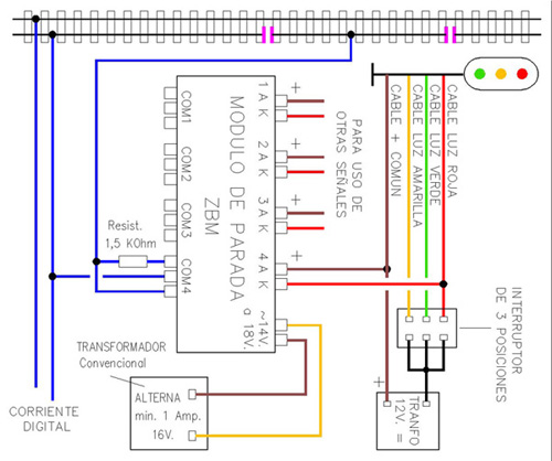

UT330 aquí te dejo el dibujo de cómo se conecta el modulo de parada con la señal manejada por un interruptor.
Si te fijas en los manuales de uso todos los cables de la señal van al CON-RENFE pues este no es otra cosa que un decoder para señales y lo que hace es que tu cambias las luces por medio de tu central en vez de con un interruptor, en definitiva el CON-RENFE no es otra cosa que un interruptor pero mas sofisticado para manejar las señales en Digital.
Si te fijas también en el manual del modulo de parada ZBM el cable ROJO de la señal se le saca un ramal que va a este, compara mi dibujo y veras que es lo mismo pero en vez de venir del CON-RENFE viene del cable rojo que va a tu interruptor. Esa es toda la diferencia que tiene de cableado con una cosa y con la otra.
Realmente estos chismes son idiotas y autómatas como dije en otra intervención el modulo de parada espera una señal NO un color, si en vez de llevar el cable Rojo al modulo llevas el Verde cuando la señal este en Verde el modulo cortara igualmente la corriente del tramo aislado y cuando este en Rojo dejara de pasar el tren, haz la prueba por curiosidad y veras que es verdad.
Modulo de parada ZBM.jpg (74.33 KiB) Visto 3827 veces
La resistencia de 1,5 KOhm se pone en el caso que tengas decoders muy antiguos para que no pierdan “la memoria” mientras están parados en la zona aislada, si los tuyos no son muy antiguos NO es necesario de ponerla; puedes probar a no ponerla y si ves que alguna loco se te queda muerta “sin memoria” pues se lo pones después y santas pascuas.
La longitud del tramo aislado tiene que ser como la loco mas larga que tengas en función de las tomas de sus ruedas, esto es porque como todos sabemos las locos toman la corriente por varias ruedas y si se queda la loco parada en el tramo aislado con alguna rueda que tome corriente fuera de este seguirá mandando corriente al decoder y no se parara; esto te puede pasar con un ferrobus largo que no solo tome corriente el coche de cabeza si no también le este mandando corriente de las ruedas del coche remolque. Comprueba antes las tomas de corriente de las ruedas de lo más largo que tengas y sabrás el largo del tramo aislado.
Lo mejor y lo mas fiable es que hagas algunas pruebas antes de hacer cortes a diestro y siniestro hasta ver insitu donde se para la loco y lo que tarda en parar, cuando este convencido de ello lo haces igual repitiéndolo para toda la maqueta.
Un saludo y espero que no tengas ningún problema, Angel
