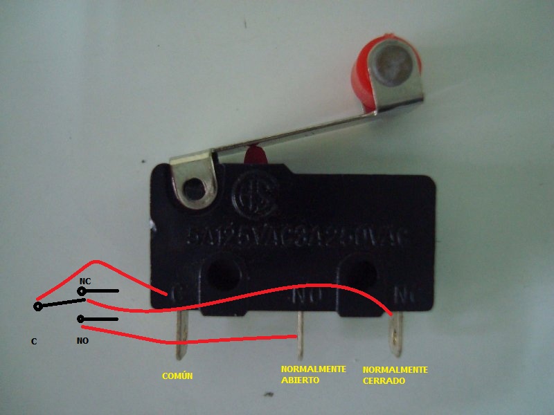

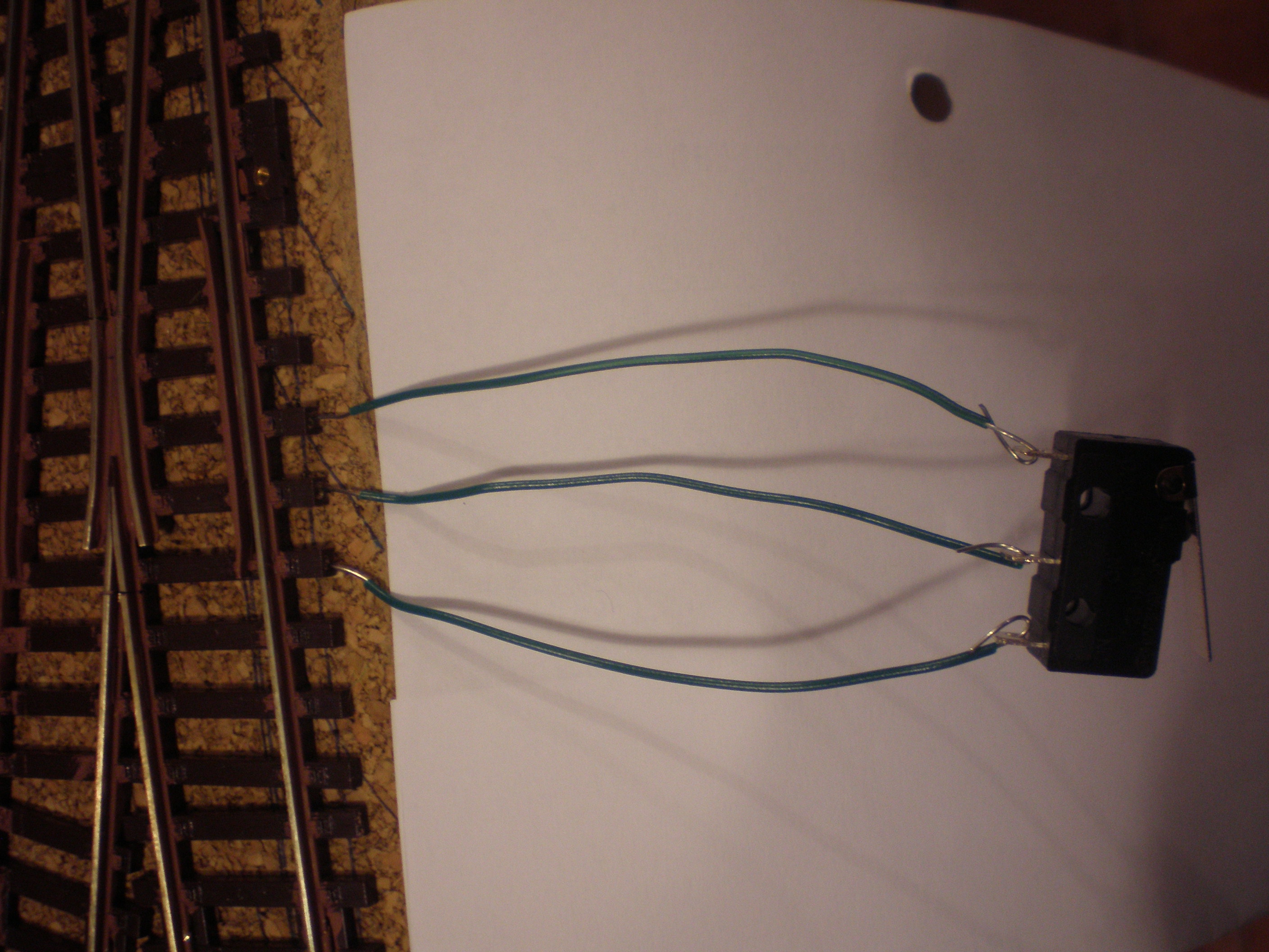

Por fin he recibido los microconmutadores y me he puesto manos a la obra.
He hecho una prueba conectando uno de ellos a un desvío, como se puede ver en la foto 1, pero "todo mi gozo en un pozo", se produce un corto, o la menos el mando del Multimouse indica STOP, después de sonar un leve chirrido al accionar el microconmutador.
Me explico:
Si conecto el del centro, con el agujero central del desvío, se produce el corto de inmediato
Si conecto el que pone COM con el agujero central del desvío, no se produce el corto de inmediato, pero al accionar el botón del conmutador, se produce el corto
¿Alguien puede echarme una mano, a ver qué coño estoy haciendo mal?

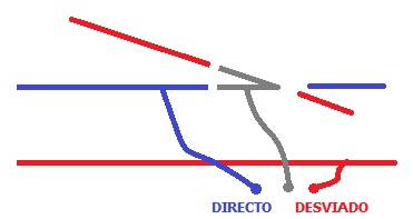

por lo que veo (o más bien no veo), los terminales del conmutador puedes estar poniéndolos cambiados. No tengo ninguno a mano para poder comprobarlo, pero me parece que el terminal común está en un extremo; quizás puedas verificarlo por el dibujo que está al lado de ellos.
El esquema eléctrico del corazón, así a 'grosso modo' es como en la figura, y los contactos que debe hacer el conmutador son los los marcados: en posición directa y desviada.
polarizar corazon.jpg (14.65 KiB) Visto 6645 veces
Si puedes verificar cuál es cada terminal no será difícil. Tengo la impresión de que no me explico con la misma claridad del esquema. Si quieres que lo aclare de alguna otra forma, dímelo.

Gracias Rfe7747, a la vista de tus comentarios el problema viene por conectar mal el terminal común y de momento había probado conectar al centro, dos de ellos, los que están identificados como "COM" y como "NO", y ocurre lo que ya he contado.
Tu esquema está clarísimo, pero la cuestión es si el terminal común es el identificado como COM (parece lo lógico), y los otros van indistintamente a una u otra conexión, ocurre lo que ya he contado.

Sí. Es como dices. He buscado por casa, pero no encuentro ningún conmutador de ese tipo. Te adjunto un esquema que sacado de internet con las conexiones y es como el tuyo.
El común es el terminal COM; el contacto normalmente abierto es NO y el cerrado es NC. El corazón se conecta al común y en posición directa de agujas, por ejemplo, el raíl 'directo' al terminal NC (cerrado), el azul en la figura que te puse. En posición desviada suponemos que el conmutador estará accionado y entonces hará contacto el terminal que "normalmente" está abierto; es decir el rail contrario, el rojo de la figura.
Comprueba que así no hace cortocircuito y ya está.

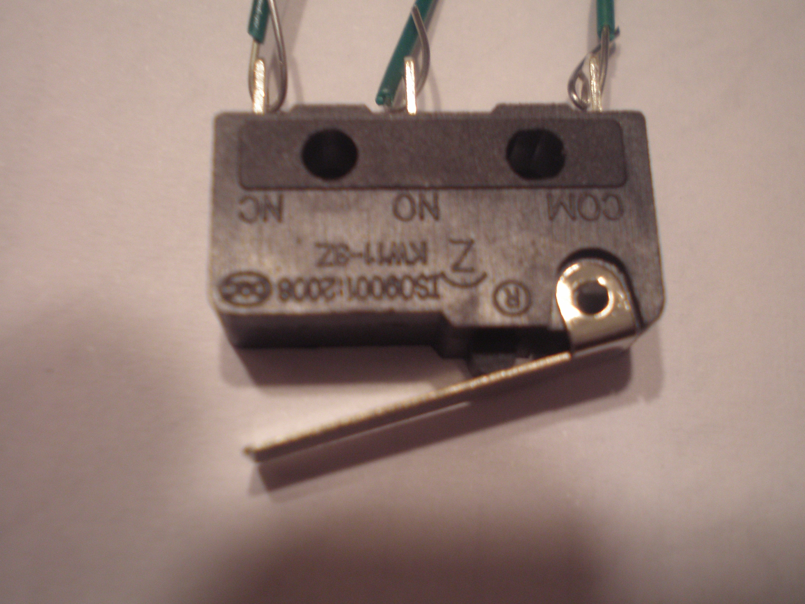

Hace un rato he conectado de nuevo los cables al microconmutador y sigue dando cortocircuito. He conectado el COM al corazón de la aguja y los NC y NO a las otras conexiones.
La secuencia ha sido la siguiente:
1. En vía recta, no hace corto al pasar la máquina pero cuando coloco la vía en desviada (y aprieto el interruptor del conmutador), al llegar la máquina por la vía desviada al corazón, se produce el corto
2. Si cambio el cable que había puesto a NO a NC, y viceversa, la locomotora no hace corto al pasar por la vía desviada, pero hace corto al pasar por la vía recta al llegar al corazón
En fin, OrBahn estoy esperando como agua de mayo tu ayuda.
Gracias y un saludo
