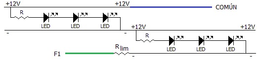

Hola Juanm,
posiblemente ya te vale con la opción que nos cuentas, pero por si te puede servir, por mi parte cuando he puesto tiras de LEDs para iluminación, he conectado dos tramos (de tres leds) en serie. Hay que tener en cuenta que las tiras de LEDs están diseñadas para 12 voltios, y en DCC la alimentación puede estar en torno a los 20 voltios.
Al poner dos en serie, el consumo se reduce bastante. Y como a mi me gusta que la iluminación no sea excesiva, incluso he puesto resistencias limitadoras; de manera que cada vehículo viene a consumir unos 2 miliamperios. Si tuvieras interés puedo aclarártelo con esquemas.

Mira:
Es el esquema básico. Como me gusta una iluminación discreta (que me parece más real) usos Rlim de un valor de 2 a 4 Kilohmios. Eso lo pruebas a tu gusto.

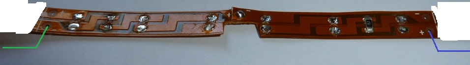

La forma práctica (de un anterior montaje, del cual quité los LEDs) puede ser:
