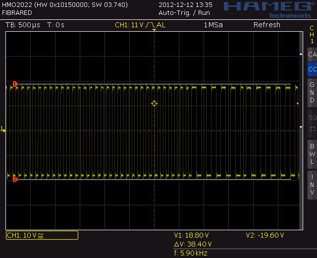

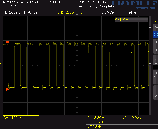

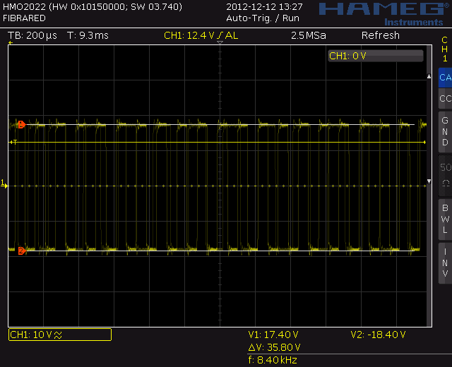

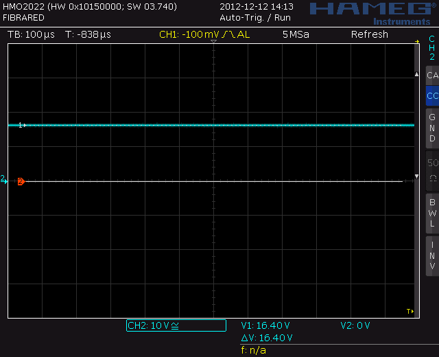

Os pongo varias capturas de osciloscopio para que veais la señal DCC y los valores "reales", asi mismo la ultima captura es de esa misma señal, rectificada onda completa y filtrada por condensador, tambien para que veais el valor "real".
Las pruebas estan realizadas con un sistema Multimaus de Roco, alimentada por un trafo que entrega 17 Vdc en la entrada del Roco 10764.
Hay una captura en la que se ve (la pongo a modo de curiosidad) la diferencia entre un "0" y un "1" de la señal.
Un saludo Paco.
