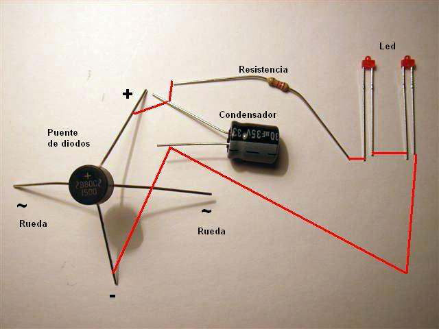

Pon un puente de diodos para rectificar la corriente.
Mensajes: 1344
Ubicación: Esslingen
Registrado: 10 Oct 2010 12:11
Aqui lo tienes.
El condensador es para asegurar que no haya parpadeos de los Led´s al pasar por zonas que la alimentacion electrica es deficiente o haya suciedades en la via.
Un saludo, Angel

Otra preguntillla y disculpa que sea tan pesado. Los leds de la fotografia son intermitentes o normales ? Mi montaje lo hice con transistores y leds ordinarios.
Mensajes: 1344
Los diodos Led´s son normales y corrientes.
- Puente de diodos = 8800C 1580
- Condensador = 330 mF y 35V
- La resistencia es de 1K2 (1200W).
Si te parece que la luminosidad de las luces es muy alta entonces puedes poner una resistencia de un valor superior, como de 1K5 o de 2K.
Un saludo, Angel

En tu tienda de electrónica basta que les pidas un puente de diodos (o puente rectificador) de, al menos, 0.5 Amperios.

Cuidado. La solución que te dan es correcta pero no del todo. Si se trata de un circuito de intermitencia a transistores debes montar el rectificador que te dicen pero no en los LEDs sino en la entrada del circuito de intermitencia, pues los transistores también tienen polaridad y si se alimentan "al reves" el circuito no funciona. En cualquier caso yo no me complicaria la vida montando un circuito a transistores, puedes montar el circuito con LEDs intermitentes que ya tienen dentro el circuito. La unica cosa es que en este caso los LEDs seguira cada cual su cadencia propia, mientras que con el circuito de transistores se encenderan alternativamente. Realmente las luces de cola intermitentes son lamparas separadas y cada una va a su ritmo, por lo que sería mas real el sistema con LEDs intermitentes.

Buenas Noches. Esta tarde compre el puente de diodos. Antes de comenzar a soldar y a hacer el montaje definitivo me gustaria ensenaros el esquema que voy a hacer. Por el tema de colocar el puente antes del circuito de intermitencias.
Me gustaria asegurarme y ya que me pringo .... hacerlo bien.
Aqui os lo paso.
Seria correcto ?

Te falta ese esquema.
Pero te cuento.......En las señales de alterna del puente, metes la corriente que viene de las ruedas. Un carril a cada entrada (Hay dos entradas). Son uns S tumbada.
El positivo (+) lo pones a la patilla larga del LED (ánodo si no me equivoco). Y el negativo (-) a la patilla corta (cátodo).
Si no lucieran, infiertes la patilla larga y la corta. Como he dicho, no creo equivocarme, pero..........
