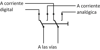

El interruptor debe de ser de dos circuitos, dos posiciones.
Por cierto, en vista de que se ha omitico la adhesión de archivos adjunto, tendrás que enviarme un Privado para enviarte el esquema, que, por cierto, es muy sencillo.

Hola benq1969, se trata de que nunca estén simultáneamente alimentadas las vías de corriente digital y analógica. O lo alimentas con digital o lo haces con analógico. Para ello el esquema es muy sencillo:
Saludos José María KPEV

Un aviso. Hablas de que no se dañe la "vía de conexión" de lo cual sospecho que como tal tienes una de las que todas las marcas venden con ese fín. Si es el caso suelen tener un condensador antiparasitario que para el caso del funcionamiento en digital es imprescindible quitar, no porque se dañle, sino porque no te funcionara bien el sistema digital conél conectado.
