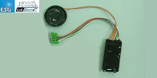

Resulta que tengo un abj epoca III, ref 2102 en analógico.
Pues bien, lo quiero digitalizar
y mi pregunta es ¿el decoder que tiene sonido ademas de tener sonido ya vale como decoder para digitalizar y que pueda rular con mi central multimaus?
¿me he explicado?
adjunto una foto del decoder que tiene sonido es de la marca: Decoder de sonido Loksound para automotor ABJ escala HO Referencia: 83454.

Un decoder de sonido es un decoder que además tiene sonido.
Efectivamente te sirve como decoder de locomotora, funcionan exactamente igual, y si pulsas en tu multimaus la F1, el 1 en éste caso, además tiene sonido. En el resto de funciones, tendrá bocinas, compresores, ventiladores etc... mírate el manual.

Te entendí. Aunque no soy muy experto, te diré lo que pienso:
Creo que valga, ESU no creo que fabrique decoders de sonido para analógico. Ya te traerá el LokPilot incorporado.

Esu fabrica decoders con sonido y sin el.
Los de sonido, se pueden programar para que funcionen con un mínimo de sonidos en analógico, como es el motor.
También se podrían programar las bocinas, compresores y ventiladores,para que se escucharan aleatoriamente.
