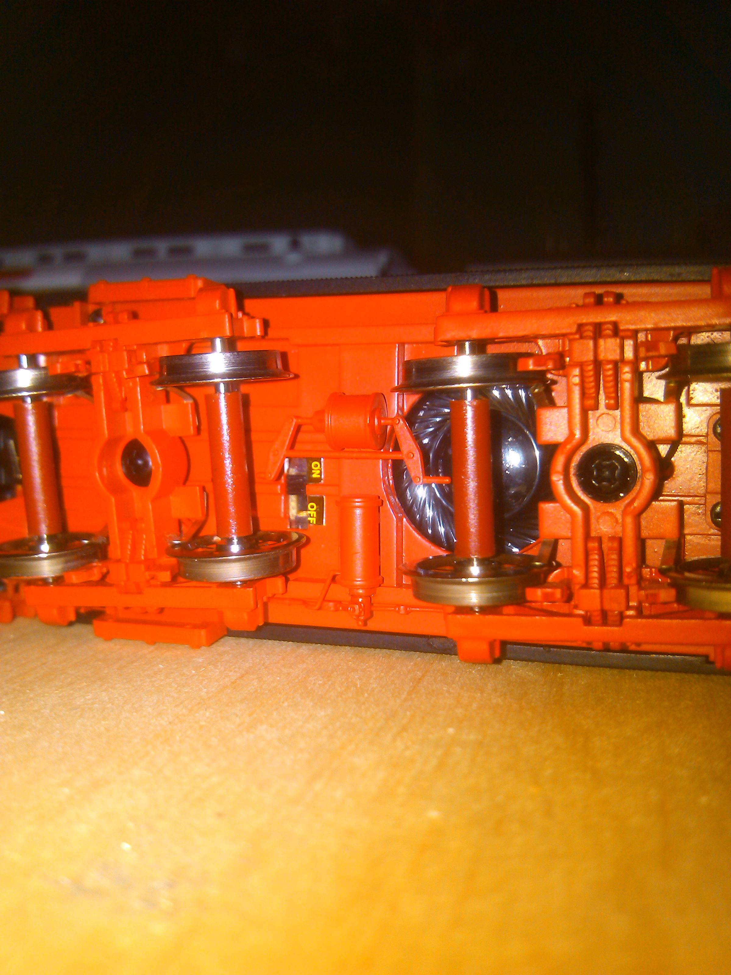

Normalmente donde lleva el altavoz (la mia en el tender) lleva un interruptor de "on" y "off". Porque lo que dice el compañero es verdad acavas de sonidito hasta los ....
Mira te adjunto imagen para que veas como es.
Hombre, pues si es así (tal y como me pones en tu foto) la verdad es que esta bien "pensado"..., me parece perfecto que lleven el interruptor.
