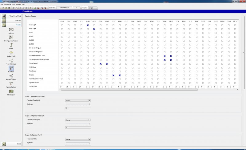

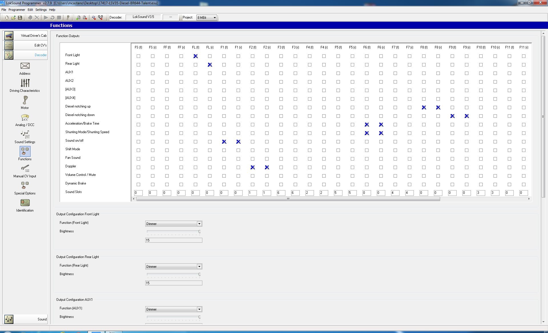

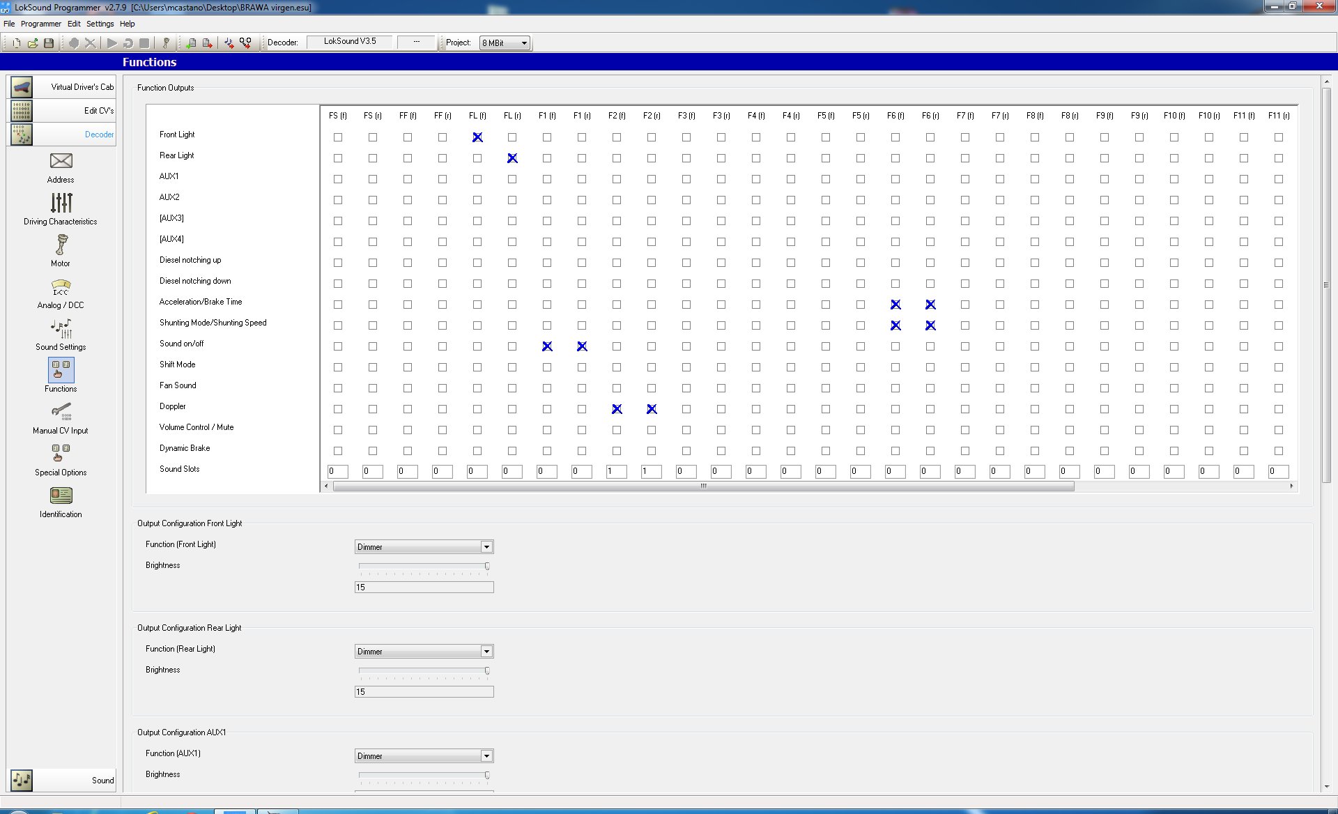

Buenas.. ando yo cambiando el decoder de una Talent de Brawa, y se me ha ocurrido colocar un loksound V3.5 que tenía guardado.
como ESU tiene el proyecto de esta unidad "de fábrica", lo he descargado y lo he subido al deco con el lokprogrammer.
Todo va bien, menos una cosa, las luces simplemente no se activan (F0 no va), sin embargo, si reseteo el deco, y lo pongo de origen, SI que van. con lo que supongo que todo tiene que ser una de configuración de CVs, o bien de mapeo de funciones...
Pero reconozco que ahora mismo, ando un poco perdido, he revisado las CV 141-146 y son idénticas en los dos proyectos, y no sé donde puede estar el "truco" para que se vuelvan a encender las luces.
Con el mapeo limpio del decoder, las luces van en dirección correcta y todo, por lo que no creo que sea una cuestión de cableado, si no de programación....
¿podéis echarme una mano? muchas gracias!!!
