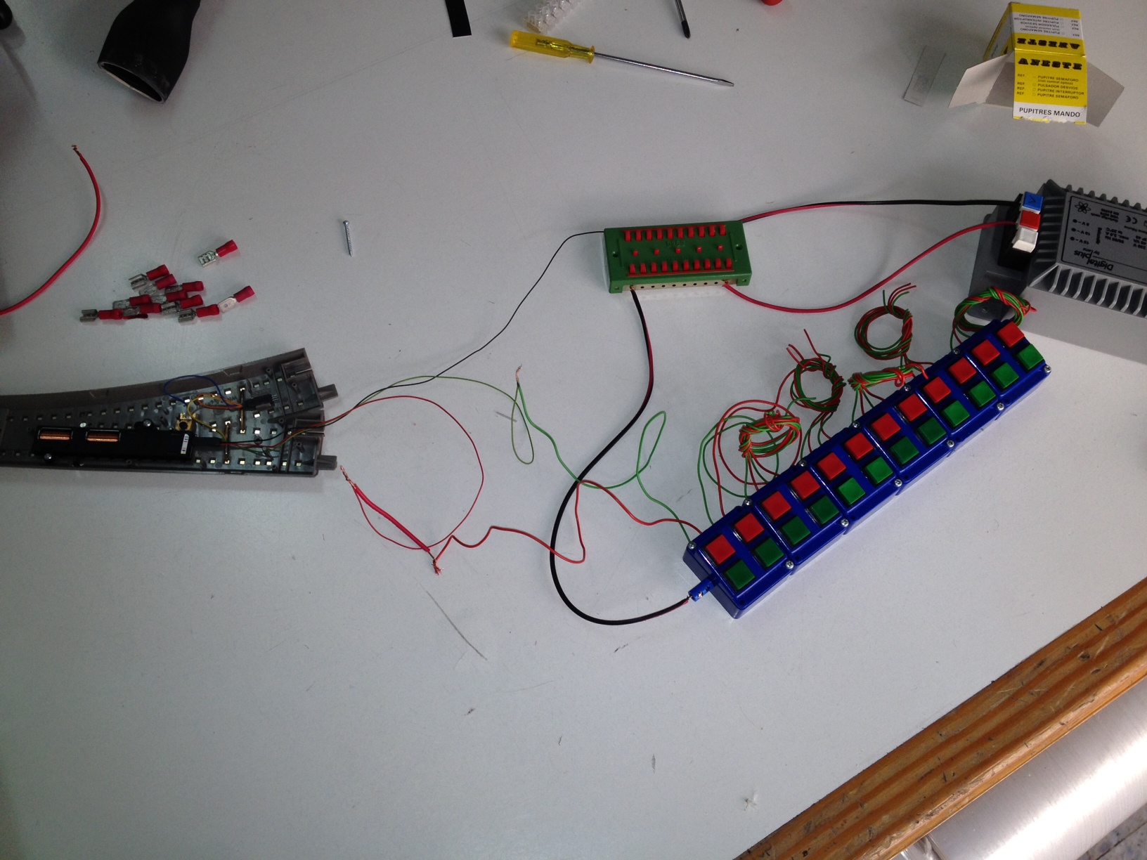

buenas noches me uno al hilo por que yo uso este tipo de desvio roco y los tengo motorizados con pupitres, ahora bien a se me paran las locos pequeñas en los desvíos, os adjunto una foto de como lo hice, pero como polarizo el desvio si alguien me puede hacer un esquemita o según la foto decirme como conecto los cables (verde, naranja y amarillo) y donde estoy to perdiddo

Solo tienes que enchufar el conector que lleva los colores amarillo azul y naranja al motor del desvió, fíjate bien por que es fácil confundirse OK!!
Luego si dudas con un polímetro podrás revisar si haces los cambios si polariza correctamente.
