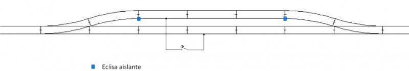

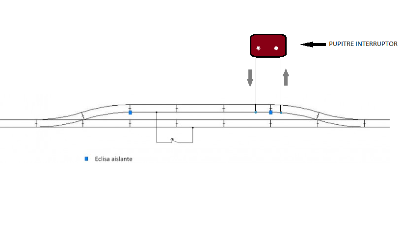

El fallo esta en que la vía de apartadero la tratas eléctricamente como la vía muerta, en la vía de apartadero al rail le llega la corriente por los dos lados (el Izq. y el Dch.) y en la vía muerta solo le llega la corriente en un solo sentido desde el desvío hasta la topera.
Si en la vía de apartadero pones solo una eclisa aislante en un extremo por el otro lado SIEMPRE le esta llegando corriente aunque le des al interruptor.
Como te dice el compañero tienes que poner DOS eclisas aislantes o aislar con lo que quieras un rail del apartadero pero por LOS DOS EXTREMOS después de los desvíos (una eclisa en cada extremo del mismo rail), y a ese rail completamente aislado le sacas un cable que ira al interruptor.
Veras como ahora si funciona.
