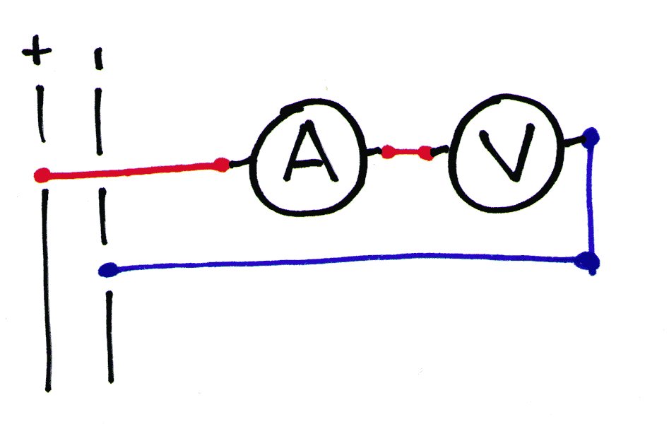

Hola otra vez, podría ser así ??

Buenas.
El voltímetro en paralelo(un cable a cada vía).
El amperímetro en serie. Haz un corte a la vía. A cada extremo de la vía le conectas los cables de amperímetro.

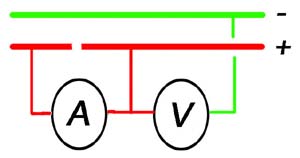

El Amperimetro NO esta en serie en tu dibujo.
Seria asi:
Amperimetro y Voltimetro.jpg (19.01 KiB) Visto 2992 veces
Tienes que hacer un corte en el rail como te dice el compañero para el amperimetro.
Un saludo, Angel

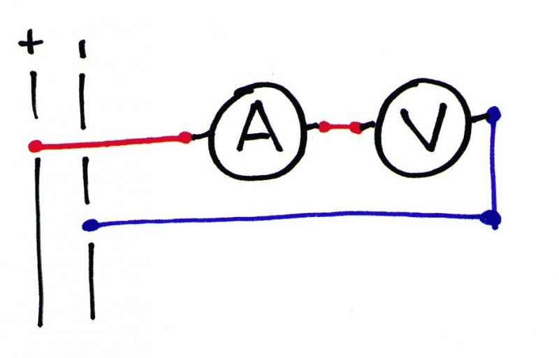

Muchas gracias por vuestras respuestas, perdonad que insista
Podría ser así, ver dibujo- con lo que solo tengo 2 conexiones a la via y evito el corte de la misma ( saber el amperaje de una loco determinada con carga o no, por ejemplo a distinta velocidad -voltaje - )
si la via está cortada, no podrá circular una loco a no ser que efectue el corte cerca de una topera

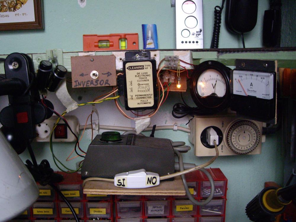

O también puedes hacer un inversor a partir del voltimetro, por lo que tendrás solucionado el problema.
Mira como lo tengo yo.
Sencillo puesto de control con los equipos necesarios.

Gracias a todos, JAMB podrías aclarar con algun esquema, no acabo de verlo claro en la foto que adjuntas ( no creas yo tambien tengo algun que otro "batiburrillo"en mi "cueva" trenera. GRACIAS
Mensajes: 291
Registrado: 09 Ago 2010 06:35
A ver serranito si me explico;
El transformador esta conectado a un termostato que regula el tiempo que se pone en marcha e intercalando un interruptor si / no que a su vez sirve de paro de emergencia. Desde el transformador sale dos cables de tracción que se conectan al voltimetro y amperimetro tal y como los compañeros te han descrito. De estos aparatos sale al inversor que es una llave de tres posiciones (dos para los sentidos de marcha y la central la neutra) y de este a la conexión a la via y catenaria. El aparato cleaning que ves esta intercalado entre el trafo y los equipos de medida (este es opcional, lo puse porque lo tenía de hace tiempo y por aprovecharlo). La bombilla que ves se enciende cuando hay tensión y es una forma visual y rápida de existe tensión aunque el voltimetro tambień lo indica obviamente. Puedes ver como funciona la instalación en you tube insertando la palabra Godayla y te apareceran los videos que le he hecho a la maqueta aunque en breve subiré uno de como ha quedado ultimamente. Decirte que el voltimetro es de los antiguos de baquelita y no le importa la polaridad, siempre marca correctamente, pero no ocurre lo mismo con el amperimetro que es de lo de ahora.
Espero haberte aclarado las dudas porque lo de los esquemas no es lo mio.

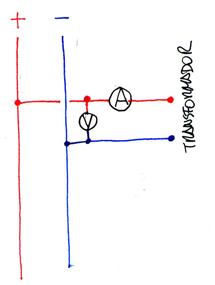

El amperimetro hace de puente en el corte de vía que hagas, las locos funcionarán igual, tanto en un sentido como en otro.

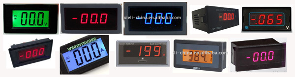

Mas vale una imagen para que te convenzas:
Voltimetros y Amperimetros en negativo.jpg (53.99 KiB) Visto 2738 veces
Los hay a patadas por todo Internet de los chinos como habreis podido ver a unos precios mas baratos que un paquete de cigarrillos.
Aun si no marcaran el valor en negativo nos podemos permitir el lujo de poner dos para que nos mida cada uno cuando esta la polaridad en un sentido y el otro.
A 1,75 euros x 2 = 3,5 euros. un precio para tirar cohetes.
