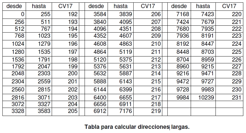

Ahora veamos los valores de las CVs 17 y 18 (mira esta tabla):
En esta tabla vemos el valor que debe tener la CV 17 según en qué intervalo esté la dirección que queremos dar.
El valor de la CV 18 es el valor que hay que sumar al comienzo del intervalo de la CV 17 para obtener la dirección larga que queremos.
Veamos un ejemplo para que quede claro:
- Queremos dar, por ejemplo, la dirección 2514
- Miramos en la tabla y vemos que está comprendida entre 2304 y 2559 y por tanto el valor de la CV 17 será: 201
- Para el valor de la CV 18 hacemos: 2304 + X = 2514 de donde X =2 514 - 2304 = 210
- Por tanto: CV17 = 201 y CV18 = 210
